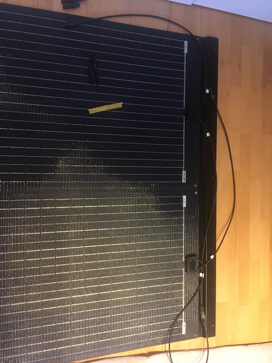

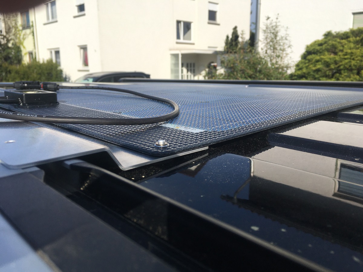

Andreas M. schrieb: > Hast du tatsächlich so wenig Platz? mir bleibt eigentlich nur der 30mm breite Streifen und da die MC4 Stecker zu montieren ist auch nicht super schön zu lösen. Da die Kabel auch zu lang sind muss ich eh kürzen, also könnte ich auch gleich auf andere Stecker gehen. Und das Einzelader auf 2-Adrig Problem löst mir das ja auch noch nicht. Anbei mal 2 Bilder. Wenn ich nichts eleganteres Finde muss ich wohl in den MC4 sauren Apfel beißen. Aber noch möchte ich nicht aufgeben. Die Module messe ich denke ich morgen bei Sonnenschein mal aus in Parallel + Seriell und jeweils teilverschattet.

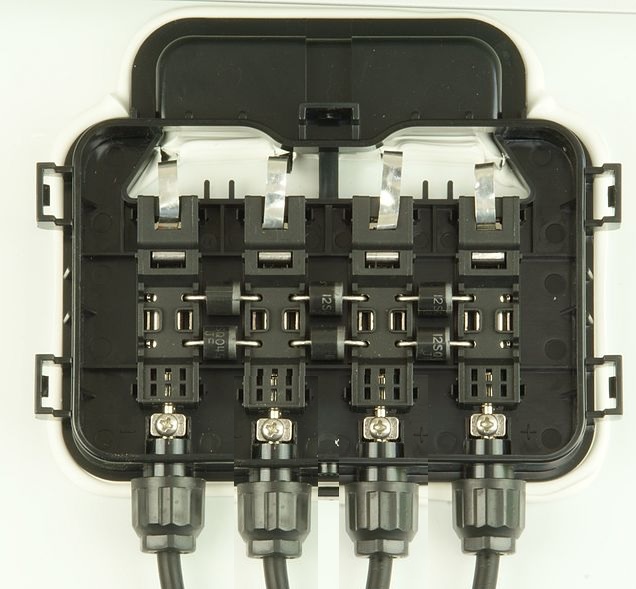

Lötkolben und Schrumpfschlauch mit Heißkleber drin. Alternativ kaufe Solarmodul-Anschlußdose, modifizieren wie im Bild (2x M15-Verschraubung benötigt) und dicht aufs Autodach pappen.

fragender schrieb: > https://www.amazon.de/Offgridtec-Abzweigbuchsen-MC4-kompatibel-Y-Stecker/dp/B007TJLBF8 Bingo. Leider viel zu groß. fragender schrieb: > Alternativ machst halt zwei Löcherl ins Dach und setzt zwei Buchsen > rein. Die Y-Kabelei kann ja auch im Fahrzeug stattfinden. > Vorteil: Du hast keine Kabeldurchführung, an der Wasser reinsiffen kann. Ich geh nicht direkt durchs Dach. Ich gehe durch den Stoffbalg direkt unterhalb vom oberen Keder. Da habe ich eine Gummitülle eingeklebt. Das Kabel geht im geschlossenen Zustand dann hinten unter der Dichtung vom Dach durch. Macht aber nichts, hinten dran ist noch ein Ablaufrand.
