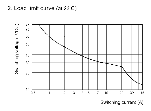

von H. H. (Gast)
Relaissucher schrieb:
> Ehdis 5 Stück Car Relais 24v 40A 4 Pin Auto Relais Spst Modell Nr:
> JD2912-1H-24VDC 40A 28VDC,
Bei 30V bestenfalls noch 10A.
von H. H. (Gast)

von Relaissucher (Gast)
Thomas R. schrieb:
> @Relaissucher: du weißt schon, daß bei ca. 30 Volt DC der
> Spannungsbereich beginnt, der im Falle des Öffnens eines Kontaktes unter
> Last einen stehenden Lichtbogen begünstigt?
> Daher geht das auch bei Kfz. Relais nur bis in den 24Volt Bereich,
> darüber wird es kritisch. Deshalb findest du dazu auch kaum Angebote.
> Halbleiter können keine Lichtbögen verursachen und sind daher im DC
> Bereich besser. Solid State Relais für 30Volt und 40 A gibt es günstig
> in der Bucht.
> Wenn es unbedingt ein Relais/Schütz sein muß, dann sollten immer
> mindestens zwei Kontakte in Reihe geschaltet werden. Das vergrößert den
> effektiven Kontaktabstand und läßt Lichtbögen gar nicht erst entstehen
> bzw. Schnell verlöschen.
Nein das wusste ich nicht, danke!
Ich hab jetzt nur mal schnell mit dem Handy geschaut, da aber erstmal
nur solid state Relais gefunden die für 220VAC geeignet sind, für DC hab
ich garnichts gesehen.
Wieso? Sie sind mit Max 520watt angegeben. Heißt für mich etwas über 17A
dürfen fließen bzw. eigentlich sollte ich nie über 28V kommen und somit
wäre es über 18A oder übersehe ich da was?
Danke für eure Hilfe!
von H. H. (Gast)
Bei 12V geht das wohl auch, bei 30V ganz sicher nicht.
