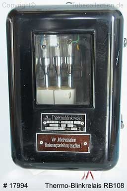

Für Quecksilber-Historiker als Anschaungsobjekt. auch in dem Video: https://www.youtube.com/watch?v=MVdOOQxKQUY Einen ähnlichen Blinker wie im Video - nie geöffnet - bekam ich von einem Eisenbahner. Vlt. kommt das Ding ins Museum...
Nachtrag zur Funktion der Bahnblinker: Viel vergessenes Wissen zur porösen Keramik ist vmtl. verloren: https://rauschert.com/wp-content/uploads/2017/12/Artikel_Poroese_Keramik_CFI2014.pdf
