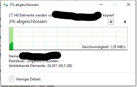

Hallo zusammen, hier sind ein paar schlaue Köpfe - vllt. hat jemand eine Idee. QNAP-NAS TS-420, Firmware aktuell (4.3.3.1945) Windows 10 Netzlaufwerk eingebunden. Download klappt schnell (so schnell die 7200er Platten halt sind), Gbit LAN aktiv auf beiden Seiten. LDAP ist aus. NAS war über Fritzbox angebunden, jetzt direkt über Gigabit Switch. Upload ist allerdings extrem langsam. 2 MB/s bis runter auf 50 kB/s. SMB v3 mal zwangsaktiviert, auf 2 reduziert ändert nichts. Auch über den Browser läuft der Upload schleppend langsam. Hab diverse Beiträge vom QNAP-Forum durchgearbeitet. Beim letzten Upload war's definitiv nicht so langsam. Jemand eine Idee? Vielen Dank!

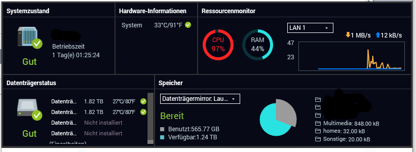

Die QNAP CPU hat eine Auslastung von 97% das ist ein bisschen viel;)

Helge schrieb: > vielleicht bastelt das ding grad bitcoins > https://blog.netlab.360.com/qnap-nas-users-make-sure-you-check-your-system/ Sobald das Kopieren endet, fällt die Load auf 3%. Stephan schrieb: > Die QNAP CPU hat eine Auslastung von 97% das ist ein bisschen > viel;) Hat sie immer, wenn man Daten schaufelt. Hat sie bisher nie abgehalten. 30-40 Mbit im Upload zu schaffen.

Ich hab die 70 GB mal gepackt und schicke das als Archiv rüber. Jetzt sind es relativ konstant 33 MB/s. Scheinbar sollte ich das Teil einfach verschrotten. Das kam wann? 2014? auf den Markt?

(prx) A. K. schrieb: > Neben Rebuild kann es bei NAS auch Hintergrundscans geben, um defekte > Disks zu erkennen und die Konsistenz vom RAID >= 2 zu kontrollieren. Es > gibt u.U. auch eine wählbare Priorität solcher Hintergrundaktivität, > also wie sehr sie Vordergundaktivität in die Quere kommt. Ne, da passiert nichts. Man hört beim Kopieren auch, dass die kaum was machen. Bei kleinen Dateien fällt die Upload-Rate auf lächerliche bis zu 50 kB/s. Hab's jetzt auch nochmal über den FTP probiert. Gleiches Spiel. Bei kleinen Dateien (also so 50 MB groß), höchstens 1,5 MB/s. Ich hab den Kanal ehrlichgesagt voll. Weiß der Geier, warum nichts mehr geht und es aber vorher ging. Müsste ich wetten, würde ich sagen, Microsoft hat mit irgendeinem Windowsupdate mal wieder irgendwas verbockt.
