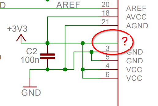

von Wolfgang (Gast)
Was soll das bedeuten?

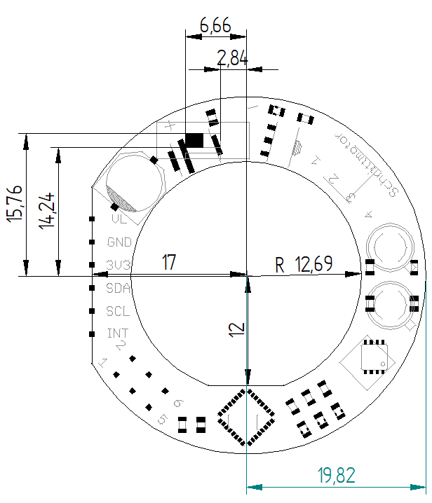

von Christian B. (luckyfu)
R12,69mm und 19,82mm? wirklich? Bei mechanischen Toleranzen von +/-
0,1mm?
Die Maße solltet ihr gleich mit überarbeiten. Es ist sinnlos, 2
Nachkommastellen anzugeben, wenn man nur mit einer Toleranz von 1
Nachkommastelle fertigen kann. Ansonsten:
Schonmal den Brokermarkt abgeklappert?
Schon eine Alternative gefunden und bevorratet?
Wenn beides ja, dann kann man über ein Redesign nachdenken, wenn eins
oder beide Fragen mit Nein beantwortet werden: Erstmal Hausaufgaben
machen.

von Nerd 8. (nerd81)
> 0,1mm?
Warum? Verstehe dein Argument nicht..?!?
Soll ist 12.69mm - zulässiger Bereich also von 12.59mm bis 12.79mm
Wo ist das Problem?
> Wo ist das Problem?
Es ist erfahrungsgemäß selten sinnvoll, in den Zeichnungen Maße
anzugeben, die 10x genauer als die Fertigungstoleranz sind.
Ich bin mir sehr, sehr sicher, dass eine Angabe von 12.7mm und 19.2mm
genau so gut passen würde und auch mit dem Zehntel Toleranz immer noch
passen.
Die Maße sind vermutlich so krum, weil im imperialen Raster gearbeitet
wurde.
Auch wenn es nicht wirklich erforderlich und eigentlich egal ist, ist es
zumindest für mich und für Kollegen, die ich kenne, ein Zeichen der
Sorgfalt, wenn möglich Maße auf 1 Nachkommastelle zu bringen (bei 0.1mm
Toleranz).
Ich weiß noch, wie sich die Kollegen in der Mechanik immer gefreut
haben, wenn aus der Zeichnungsabteilung bemaßte Zeichnungen mit
"25.476mm ±0.1mm" kamen. Kann man machen, passt aber nicht wirklich
zusammen.
> passen.
> wurde.
Das vermute ich auch - aber dies ist eben nur eine persönliche Annahme,
welche hier nichts zu suchen hat. Die Maße können genau so gut Absicht
sein. ;-)
Aber egal. Daran wird sich ein potentieller Auftragnehmer nicht stören.
Ich hatte auch schon Geräte gesehen, welche mit 12V +/-1V spezifiziert
waren und im Inneren erstmal ein 7805 platziert war. Auch hier ist die
Toleranzangabe Müll. Wenn man jedoch keine weiteren Infos hat, muss man
sich daran halten!
von Flo (Gast)
Sind 3,3V und 16MHz nicht außerhalb der Spezifikation des Controllers?
Ja, stimmt - uiuiui!
Das Teil ist mit heißer Nadel gestrickt.. ;-D
von Di M. (Gast)
wie ist das gemeint mit Außerhalb der Spezifikation des Controllers?
Ursache/ Auswirkung?
mfg
D.
Di M. schrieb:
> Hallo,
> mfg
> D.
Sieh dir mal das Datenblatt an! Bei 3,3V darf der uC nur bis 8MHz
getaktet werden!

von Thomas Z. (usbman)
das ist vermutlich das exposed pad. Seltsam ist nur dass es auf Vcc
liegt. Oder ist das bei den Atmels so?
Nö, auch bei AVRs ist das EP entweder floating (mit Hinweis, es nach GND
zu legen) oder von Haus aus schon auf GND.
Und bei EAGLE sind Pads eigentlich immer Pins im Schaltplan. Also wird
das einfach nur eine herrenlose Leitung sein, die elektrisch nicht
weiter verbunden ist
> Wo ist das Problem?
es ist Pfusch. Genauso wie es Pfusch ist, einen Controller, oder
überhaupt irgendein Bauteil, außerhalb seiner Specs zu betreiben und
genauso wie es Pfusch ist, ein Kommerzielles Produkt mit Arduino Quellen
zu erstellen. Ich bin mir nicht mal sicher, ob die Arduino Lizenz das
überhaupt erlaubt.

von Wolfgang (Gast)
Di M. schrieb:
> 316 war schon vom Speicher her zu klein...
Interessant - was soll das für ein µC sein?
> Also wird das einfach nur eine herrenlose Leitung sein, die elektrisch
> nicht weiter verbunden ist
... und damit in dieser Form im Schaltplan auch nichts zu suchen hat.
Frage: Was hat sich der Entwickler dabei gedacht?
Nerd 8. schrieb:
> Also nicht immer gleich von einem "Pfusch" ausgehen, wenn es einem
> selbst nicht in den Kragen passt. Es kann auch Absicht dahinter stecken!
Es gibt absolut keinen Grund, das so zu bemaßen Außer Faulheit und
Desinteresse an der eigenen Arbeit. DIN Iso 2768-1 gerecht ist es
übrigens auch nicht. Es ist einfach Schlampigkeit, die demjenigen, der
damit arbeiten muss zeigt: Mir ist egal, was du für Daten bekommst, ich
hab meinen Job halt irgendwie fertig bekommen. Passt aber zur
allgemeinen Anfrage bzw. dessen Stil. Erstellst du deine Zeichnungen
ebenfalls so? Mit 2 Nachkommastellen, wenn die Toleranzangabe bereits
nur eine zulässt?
von Andreas M. (amesser)
> getaktet werden!
Mit gesetzter CKDIV8 Fuse lässt sich das ja erfüllen :-) Der Oszillator
läuft sicher auch bei niedrigerer Spannung stabil.
Die Schaltung hat aber noch viel mehr Fehler:
Der Ausgangskondensator am AP7370 ist viel zu groß, der am Eingang dafür
viel zu klein. Bei LDOs wählt man normalerweise den Kondensator am
Eingang immer größer als den Ausgangselko. Außerdem werden im Datenblatt
Keramikkondensatoren benutzt. Gerade bei dem begrenzten Platz hier macht
das imho keinen Sinn riesige Elkos zu benutzen, wenn es kleine MLCCs
auch tun.
Die Infrarotled gehört über den Mikro geschaltet, dann kann man dann
auch getaktet arbeiten und Störsignale kompensieren. Ob man den LM393
schalten will sei mal dahingestellt. Vermutlich kann man den auch
komplett weglassen, der ATMega hat doch einen eingebauten Komparator.
(AIN0/1)
Das IR Signal macht vermutlich mehr Sinn an den ICP oder INT0/1 Pin
geroutet zu werden. Da kann man Interrupt oder direkt den Capture
benutzen.
Der LM393 hat noch offene Eingänge.
Ich kann mir auch nicht vorstellen, das die Firmware so komplex ist,
dass ie mehr als 8kB braucht. Wahrscheinlich reicht hier sogar ein
ATTiny.
Der LB1909 ist EOL. Den an die selbe Spannungsschiene wie den MC zu
hängen finde ich mutig. Da fehlt mindest mal ein bisl. Filter und
Entkopplung. Der bläst die Induktionsspitzen des Steppers direkt in die
Versorgungsspannung des Microcontrollers. Läuft der Stepper tatsächlich
mit 3.3V? Besser wäre eine eigene Spannungsversorgung.
Das weißt du woher? Oder wieder mal eine Annahme? ;)
Das Datenblatt bestätigt leider diesen "Wunschgedanken" nicht, daher
kann davon nicht ausgegangen werden!
Das weiß ich aus knapp 20Jahren Erfahrung in diesem Gebiet, sowohl in
der AV eines der größten deutschen LP Lieferanten als auch als Layouter
und Elektronikentwickler. Nicht zuletzt lernt man das schon in der 7.
Klasse im Unterricht an der Schule, wie technische Zeichnungen zu
erstellen sind.
Natürlich ist es hier in dem Fall eine Annahme, die eben, auf die
Zahlreichen anderen, ich nenne es mal Ungereimtheiten, dieses Projekts
treffen. Für mich ist das das Projekt eines 15 Jährigen. Oder von
jemanden, der sich dafür eigentlich nicht interessiert und das aus
Hobbybastelei zusammengebraten hat. Im professionellen Umfeld sind
gewisse Standards einzuhalten. Ich will damit nicht sagen, dass alles
Fehlerfrei und frei von Widersprüchen sein muss. Aber diese Ansammlung
an Fehlern ist schon herausragend. Das beginnt bei der Fehlerhaften
Datenbezeichnung (Gerberdaten enthalten keine Bauteildaten, das tut die
BOM, beides als das Selbe anzusehen ist absoluter Unsinn) und endet bei
den hier aufgezählten Böcken, dabei ist die Bemaßung noch das Detail,
über das man am einfachsten hinwegsehen kann (Was sich aber auch am
leichtesten geradebiegen ließe...
