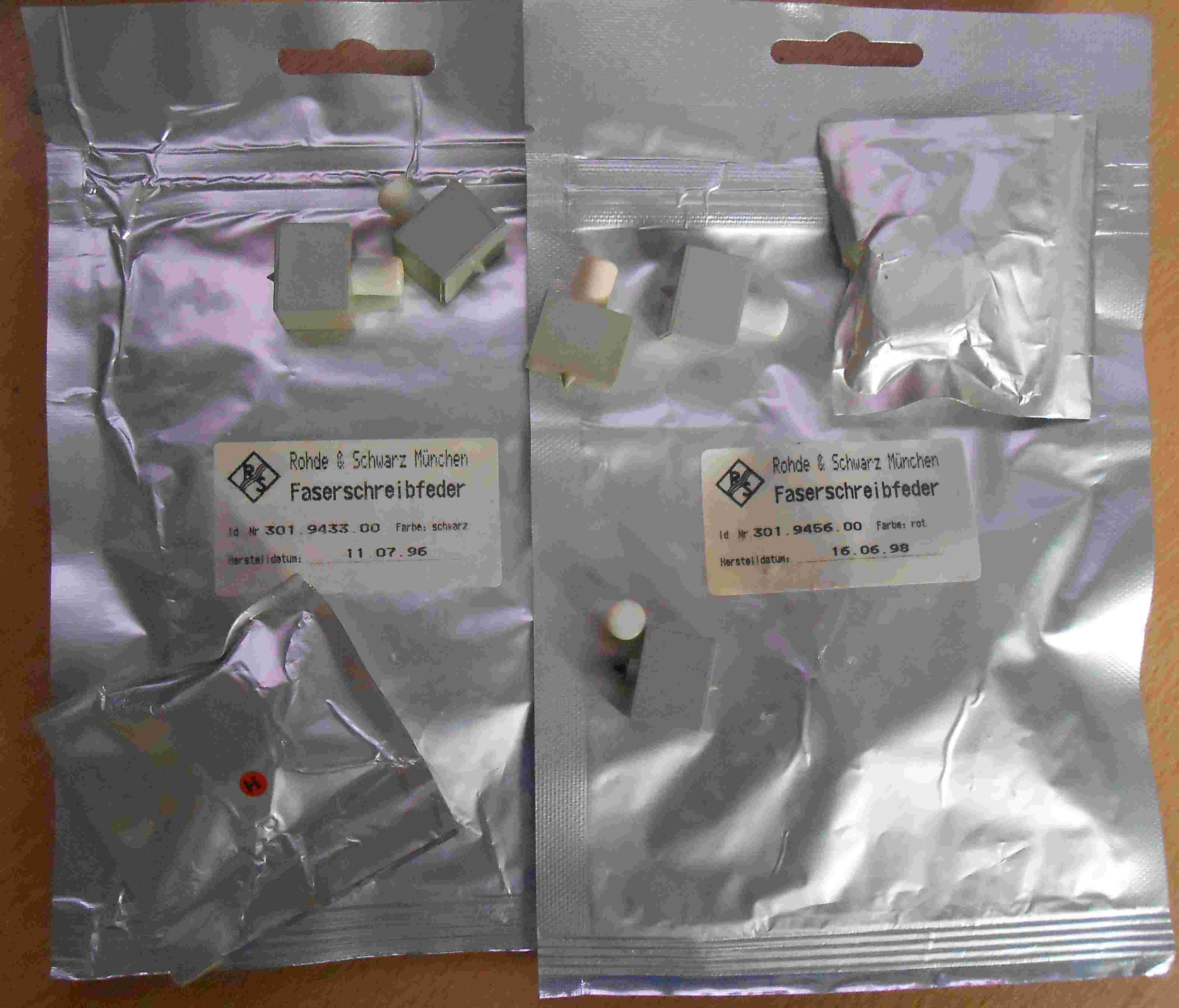

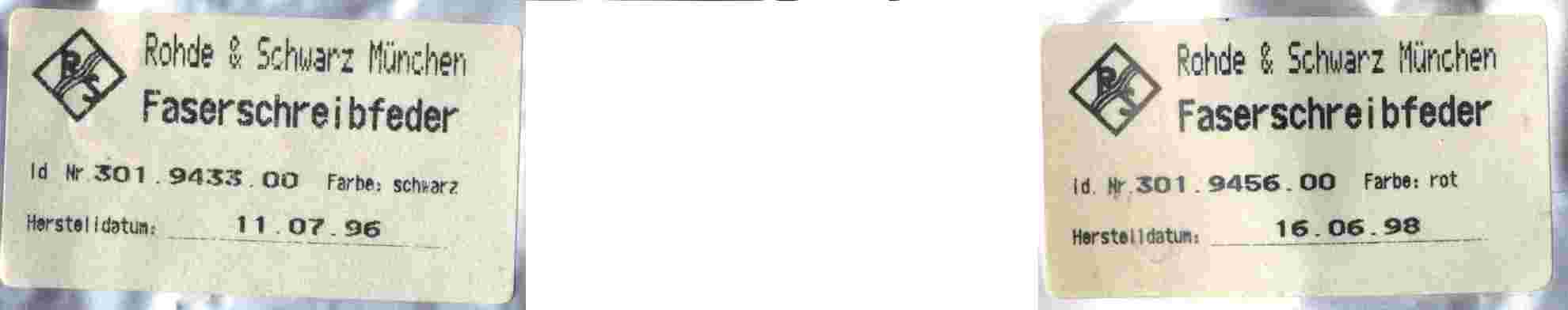

Einen ZSKT habe ich auch aus dem Müllcontainer der Firma gerettet. Hier
die originalen Verpackungen der Faserschreiber. bestimmt völlig

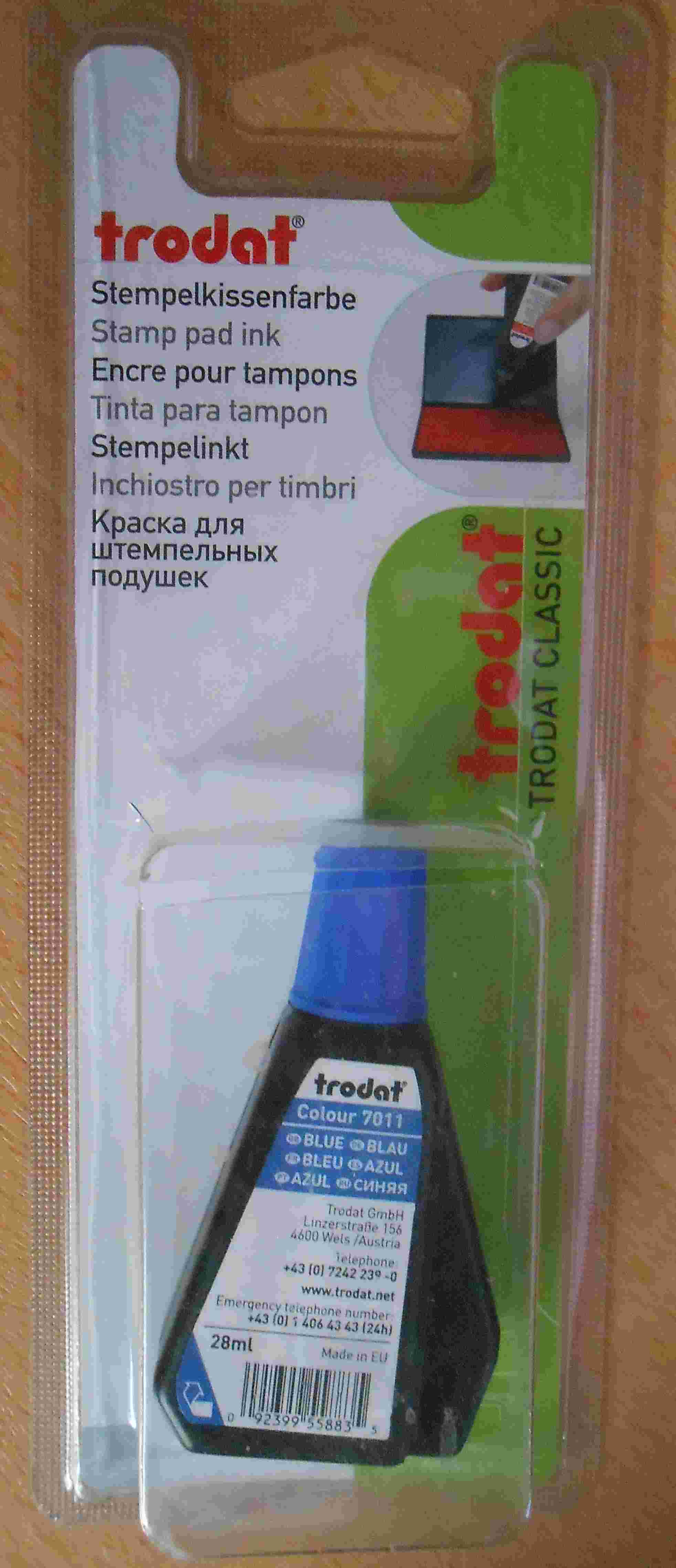

ausgetrocknet. Ich würde es mit Stempelkissenfarbe versuchen, die bleibt
im Kissen ja auch sehr lange flüssig. Die hier gab es in der
Schreibwarenabteilung des Kaufhof.

von Andre G. (andgst01)
Schlaumaier schrieb:
> Vielleicht wäre so was eine alternative Lösung.
Also es sind keine wirklichen Stifte, es sind vielmehr kleine
rechteckige Kisten die mit Farbe / Tinte oder was-auch-immer gefüllt
sind bzw. gefüllt waren.
An der Unterseite haben sie einen eine kleine hervorstehende Spitze,
ähnlich wie bei einem Filzstift.
Weiter oben hat eh jemand ein Bild davon reingestellt.
Die werden in eine Halterung eingeklemmt.
Und zwar oben und unten.
Danke für die vielen Lösungsansätze, ich werde einige davon
durchprobieren, angefangen mit der Edding bzw. Stempelkissentinte.

von Rudi Ratlos (Gast)
Noch was :   Tintenpatronen von HP sind innen:   NICHT hohl  , war nur
in der Frühzeit so, sondern die haben auch ein WATTE-PAD drinnen, das
die Tinte aufsaugt. Von dort fließt es per Unterdruck durch die
Tintenkanäle zum Druckkopf. Darum darf die Patrone niemals völlig
entleert werden, weil sonst der Unterdruckeffekt, der die Tinte
nachsaugt, verloren geht.
Kann man aber (Bastellösung) durch ÜBERDRUCK überwinden und so die
Patrone 'reaktivieren'.
Ums Öffnen des Tinten- Behälters wirst also nicht herumkommen -- SOFERN
da keine Nachfüllöffnung ist.
Vorsichtig mal ein kleines Loch (1-1,5mm) reinbohren? Und reinstochern
