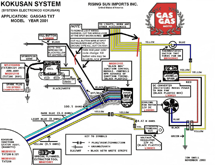

Fred H. schrieb: > GasGas txt 2001 Die hat ein AC Bordnetz, und braucht einen einfachen Kurzschlussregler dafür.

Hier noch der Schaltplan des Moppeds.
GELÖST: Bekommen, eingebaut: Funktioniert!
