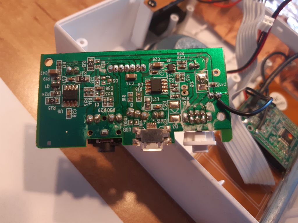

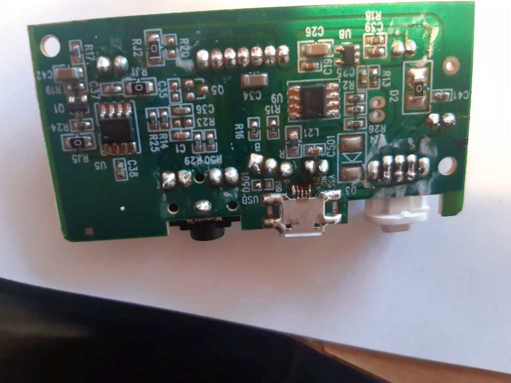

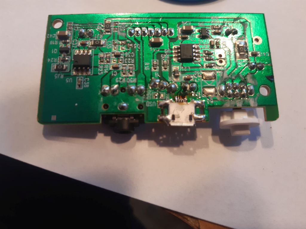

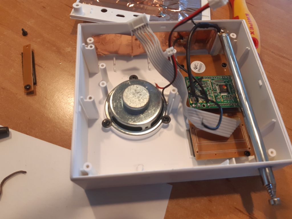

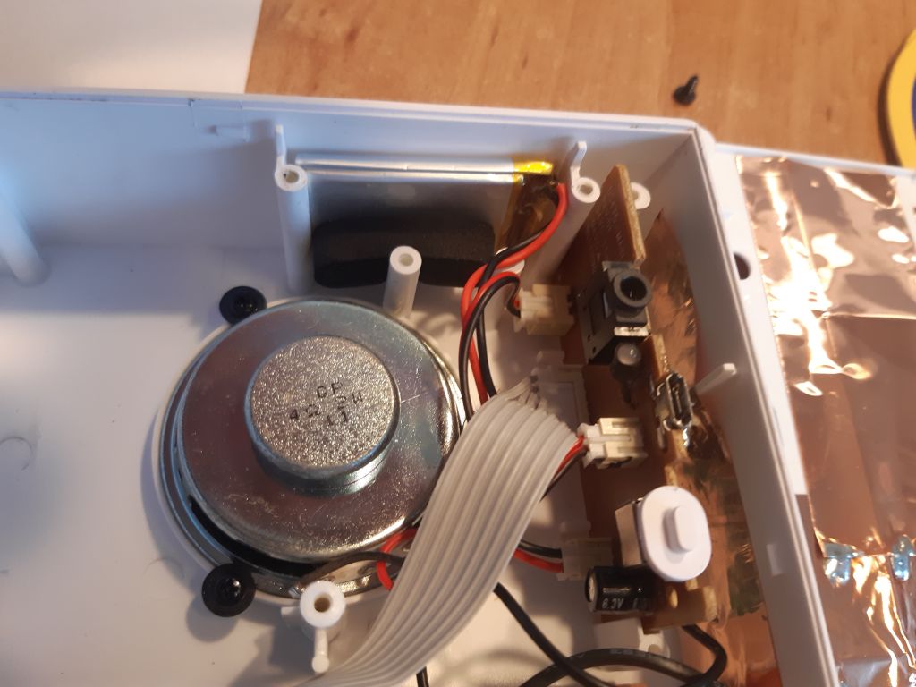

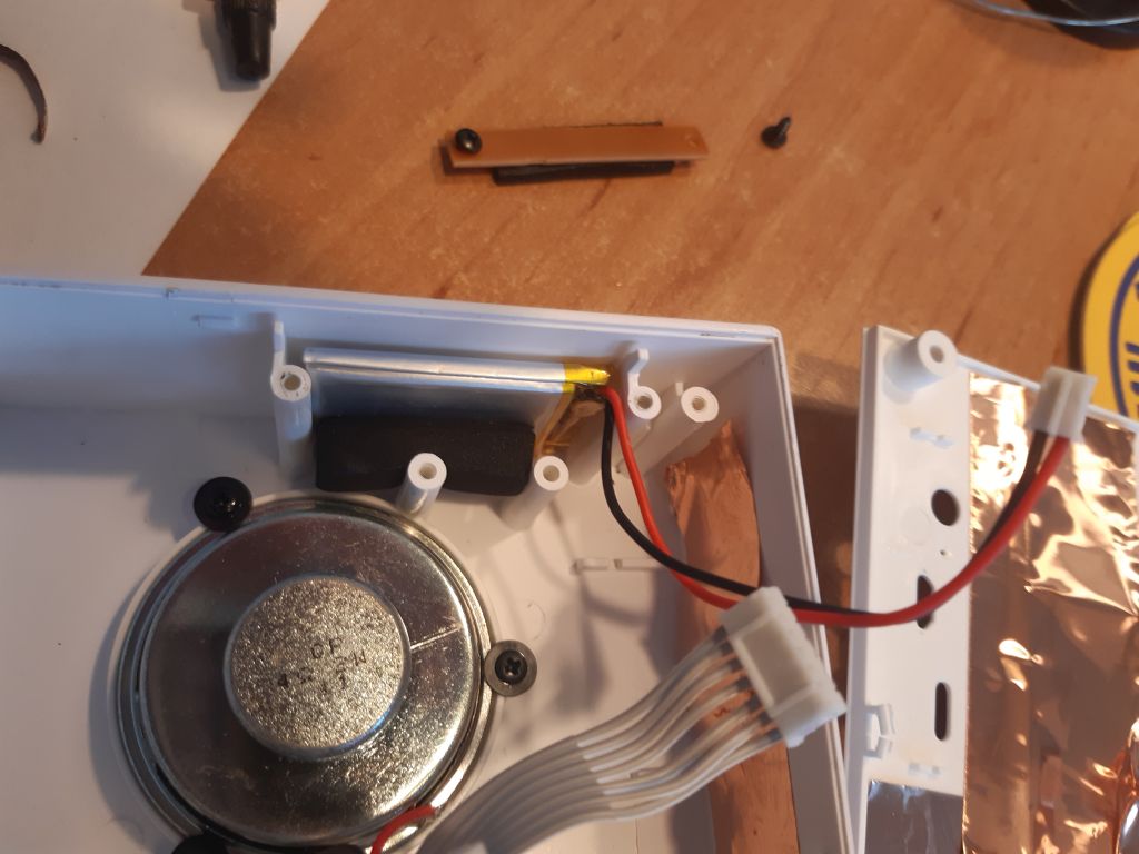

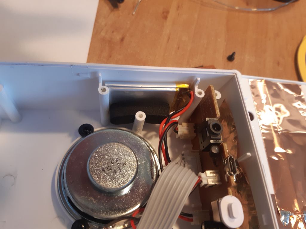

Hallo Leute, Habe heute bei userem DAB Radio die Ladebuchse nachgelötet. Dabei fiel auf, das der Akku aufgebläht ist. Das erklärt auch die geringe Laufzeit des Radios, bei "Vollaufladung". Nun meine Frage: Am Akku steht nix. In der Bedienungsanleitung steht: Lithium Polymer, 600mAh. Kann ich da auch einen grösseren mit mehr Kapazität rein bauen? Platz ist genug.
Verschoben durch Moderator
Da passen ja 2x 18650 parallel rein. Ladeschaltung ist die übliche, wie bei powerbanks auch.

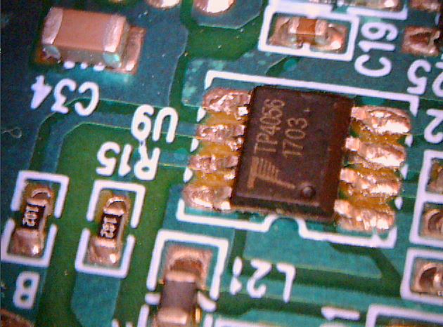

Da ist ja ein TP4056 als Ladecontroller verbaut. Man könnte also einfach eine 18650er Zelle einbauen, aber ich würde dennoch eine mit Schutzelektronik ("protected") bevorzugen, die schützt auch noch gegen Tiefentladung.
Ohne mich zu weit aus den Fenster zu lehnen. Der Akku sieht aus wie der 3.7 Volt China-Akku für meine China-Drohne. Kannst du den nicht aufladen und dann mal messen. Mich würde nicht wundern wenn die den selben Akku verbaut haben.

AkkuFucker schrieb: > Dabei fiel auf, das der Akku aufgebläht ist. > Das erklärt auch die geringe Laufzeit des Radios, bei "Vollaufladung". Nein, DAS erklärt nur, daß der Akku vermutlich vollüberladen wurde und jetzt ein Problem hat. Die geringe Laufzeit solcher Radios erklärt sich aus dem Übertragungsprinzip. Bei DAB muß im Empfänger heftig digital gerechnet werden. Und Rechenleistung braucht eben deutlich mehr Strom als lediglich ein ZF-Begrenzer und ein analoger Demodulator wie bei UKW. Mit andere Worten, so ein DAB-Radio schluckt mehr Strom als ein UKW-Radio. Und bei nicht so guten Chips zum Dekodieren eben noch mehr Strom als bei besseren Chips, insbesondere bei solchen Chips, die in billige Radio-Plastik-Schachteln verbaut sind. W.S.

H. H. schrieb: > Da ist ja ein TP4056 als Ladecontroller verbaut. Man könnte also einfach > eine 18650er Zelle einbauen, Es wäre mal ein Blick auf Widerstand an Pin 2 des TP4056 zu nehmen, nicht, dass eine 18650 drei Tage lang zum Laden braucht. > aber ich würde dennoch eine mit > Schutzelektronik ("protected") bevorzugen, die schützt auch noch gegen > Tiefentladung. Eine gute Idee, zumal sowas vermutlich in seiner LiPO-Tüte enthalten ist. Dicke Backen könnten aber auch ein Indiz sein, dass der Tiefentladeschutz nicht funktioniert oder eingespart wurde. Nun ja, 18650 mit eingebautem Schutz sind leider unverschämt teuer. AkkuFucker schrieb im Beitrag #7070089: > Ist es egal, ob ich Lithium Ionen oder Lithium Polymer nimm? Es heißt "ob ich nehme " - und ja, es ist egal, der TP4056 lädt bis 4,2 Volt, passend für LiIon. AkkuFucker schrieb im Beitrag #7070146: > Kann ich da einen Akku von einem Nokia dranhängen? Bl 5 C Der BL5C wäre ein weit verbreiteter Typ und für Dich gut passend. Die Kapazitätsangaben diverser Nachbauten ist rotzfrech erlogen, real sind 1000 mAh. Andererseits, wenn genug Platz ist, pack eine 18650 Rundzelle rein - im Gegensatz zu diversen "kompatiblen" Akkus bekommt man die unter 4 Euro als seriöse Markenware.

AkkuFucker schrieb im Beitrag #7070146: > Est ist ein ARM Modul verbaut. > Schaut aus, wie die Arduino Dingens. Das ist das übliche PCB-Modul (Verona, Venice, oder so) mit einem Chip von Frontier Silicon, das Modul kommt von denen schon so fertig bestückt. Damit hat der Radio-Entwickler nichts mehr mit der Hochfrequenz zu tun und muss nur noch Bedienteil, Verstärker und Stromversorgung dranhängen. Deswegen ist das Modul auch quasi fast überall in den billigen Radios verbaut.

Wie gesagt: ich würde trotzdem eher einen quaderförmigen LiPo-Akku statt einer Rundzelle wie 18650 nehmen. Er ist leichter zu handhaben. Einfach mit einem Stück doppelseitigem Klebeband ins Gehäuse kleben und die Anschlußdrähte (bzw. -Litzen) an das Board löten. Geht natürlich auch mit einem Geräte-Akku (z.b. Handy) wenn es ein 1S LiPo ist und man die Anschlüsse irgendwie anlöten kann. Um eine Rundzelle sauber zu kontaktieren muß man eine (passende! gar nicht so einfach wenn die Zelle eine Schutzschaltung hat) Fassung verwenden. Oder man sucht noch länger nach Rundzellen mit Lötanschluß. Mehr als eine 18650 oder besagte 2000mAh würde ich als Akku auch nicht spendieren. Sonst dauert es ewig, bis der TP4056 die voll hat.

AkkuFucker schrieb: > Dabei fiel auf, das der Akku aufgebläht ist. Welches Foto? China Brüllwürfel waren mit Handelsüblichen Nokia-Akkus bestückt, halten ewig und kosten nichts. Bedien Dich da, wo andere entsorgen, z.B. an den Kartons der Supermärkte - da findest alles was Du brauchts, sogar nagelneue Akkus, die dumme Hausmänner als Batterien entsorgen.
Sowas ist hier in einem normalen China-Brüllwürfel f. UKW ohne DAB.
Ob der Nokia-Akku mit DAB überfordert ist, k.A.

Axel S. schrieb: > Mehr als eine 18650 oder besagte 2000mAh würde ich als Akku auch nicht > spendieren. Sonst dauert es ewig, bis der TP4056 die voll hat. Aus diesem Grunde fragte ich, wie der TP4056 beschaltet ist, für welchen Strom. Ich lade Li-Ion mit TP4056, wenn das Netzteil liefert, kann der bis 1 Ampere Ladestrom. Früher hat man NiCd-Massezellen 14 Stunden laden müssen, heute jammern die verwöhnten Kiddies, wenn eine Volladung 4 Stunden dauert. Axel S. schrieb: >>> 4 Euro ist besonders teuer? >> Für eine 6A Zelle mit 2850mAh schon. > Ich finds normal. Also weder besonders billig noch zu teuer. Sehe ich auch so, marktüblicher Preis. Aber das ist ja die Masche mit den Sonderlisten, Waren anzupreisen, die es schon länger für den selben Preis gibt. Freitagstroll schrieb: >> Kann ich da einen Akku von einem Nokia dranhängen? Bl 5 C > Sowas ist hier in einem normalen China-Brüllwürfel f. UKW ohne DAB. > Ob der Nokia-Akku mit DAB überfordert ist, k.A. In meinem "Imperial Dabman 12" ist ein solcher ab Werk drin. Er ist sogar ehrlich deklariert, 800mAh sind aufgedruckt. Nautilus schrieb: > Die Rundfunkanstalten erzählen uns immer wieder, dass man beim Übergang > zu DAB mächtig Energie sparen wird. Das ist zutreffend: Die Sender sparen, weil angeblich weniger Sendeleistung genügt. Ich spare ebenfalls, weil ständige Aussetzer das Radiohören unerträglich machen und ich es lieber garnicht erst einschalte.

H. H. schrieb: > Da ist ja ein TP4056 als Ladecontroller verbaut. Man könnte also einfach > eine 18650er Zelle einbauen, aber ich würde dennoch eine mit > Schutzelektronik ("protected") bevorzugen, die schützt auch noch gegen > Tiefentladung. Oder auch nicht.... Ich habe ein ganzes Rudel Li-Akkus mit PCB im Einsatz (hauptsächlich in Lampen). Wenn das PCB zugeschlagen hat, dann können IC-Lader manchmal nicht mehr laden. Das PCB schützt z. B. bei 2,5V, nicht wenige Lader sehen da schon einen tiefentladenen Akku und starten nicht. Manche Lader machen einen kurzen Kapazitätstest (also kurz entladen) und das vehindert das PCB eben auch. Ich habe extra immer eine LiIonenzelle mit langen Fahnen neben den Ladern liegen und "jucke" damit solche Kandidaten kurz an. Old-Papa
