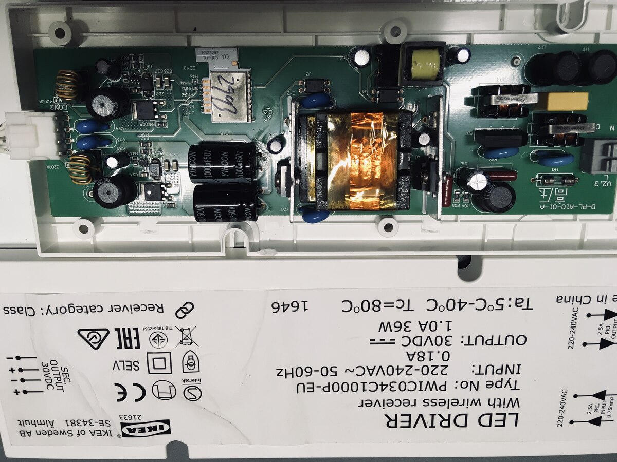

Hallo Elektroniker, das LED Panel hat ein sehr starkes flackern, ich versuche ein Video dazu hochzuladen. Mit einem LED Tester funktioniert das Panel einwandfrei. Ich habe die beiden Sekundären 820µF Elkos in 1000µF getauscht. Das Flackern wurde ruhiger. Ich habe alle Elkos soweit durchgemessen kam aber zu keinem Ergebnis. Was könnte an dem LED Treiber defekt sein, hat da jemand Erfahrungswerte.Ich hatte das Panel auch schon mal geöffnet, es flackern beide Leisten, kaputte LED`s sind mir nicht aufgefallen. Gruß Lennox

Leroy P. schrieb: > Ich habe die beiden Sekundären 820µF Elkos in 1000µF getauscht. Das > Flackern wurde ruhiger. Welche Type? Könnte sein, das da Low-ESR Typen hingehören.
Low-ESR Elkos? Das soll die Lösung sein? Ich lasse mich aber gerne eines besseren belehren wenn es denn dann funktioniert, und nein ich habe keine ESR 105° Kondis eingelötet. Danke für den Tipp.
Was hast du denn an Messgeräten zur Verfügung? Statt blind irgendwelche Teile zu tauschen, könnte man auch versuchen, den Fehler zu verfolgen und einzugrenzen. Ist aber bei so SNT-mit-PWM-Dimmer Schaltungen kompliziert, nur ein Multimeter wird nicht reichen. Funktioniert das Dimmen denn noch, oder kommt der Fehler von der Steuerplatine? Flackert es auch, wenn auf 100% hochgedimmt? Oder dann erst recht?

Wie schon erwähnt, mit einem LED Tester ungedimmt flackert das Panel nicht. Und wie auch schon gesagt nach Austausch von den 820µ auf die 1000µ wurde das Flackern schwächer. Flackern siehe hier: https://streamable.com/ncmeqd

Habe noch genau so einen LED-Treiber hier (PWIC034C1000P-03) Bisher unbenutzt, gerade mal getestet: LEDs leuchten ohne Flackern; habe kein Funkmodul, kann diesen Teil also nicht testen. Würde ich abgeben für 15€ incl. Versand Mario
@Mario P. Wenn die Zeichen nach dem Bindestrich keine gravierenden funktionellen Unterschiede aufweisen, bei mir EU und bei Dir 03, keine Ahnung was das bedeutet, könnten wir durchaus ins Geschäft kommen.
Der Hauptgrund für flackernd defekt gehende LED-Lampen sind defekt gehende LED, wegen Überhitzung dank schlechter Kühlung lösen sich Bonddrähte ab. Aber bei dir sind ja angeblich alle in Ordnung, also kein Tipp.
