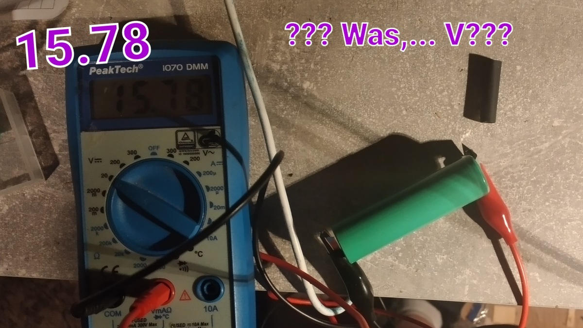

von Pierre K. (pierre_k754)
Was da los???
Mein Multimeter spinnt...
Möchte die Spannung der neuen nie geladenen Zellen messen...
3.7V Li ion 18650er 2,5A
Multimeter= PeakTech 1070DMM
Bei V-DC 20V:
Ausgewählte Messungen bekomme ich etwas von ca.~ 14-15 V angezeigt. Doch
ist der Erwartung entgegen die Spannung angeblich viel höher als die
Max. Spannung der Zelle von bis zu 4.2V überschreitet.

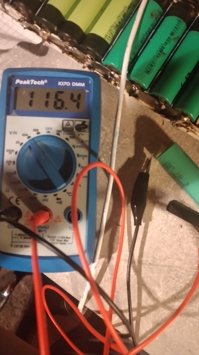

Bei V-DC 200V:
Wert von ca.~ 118V

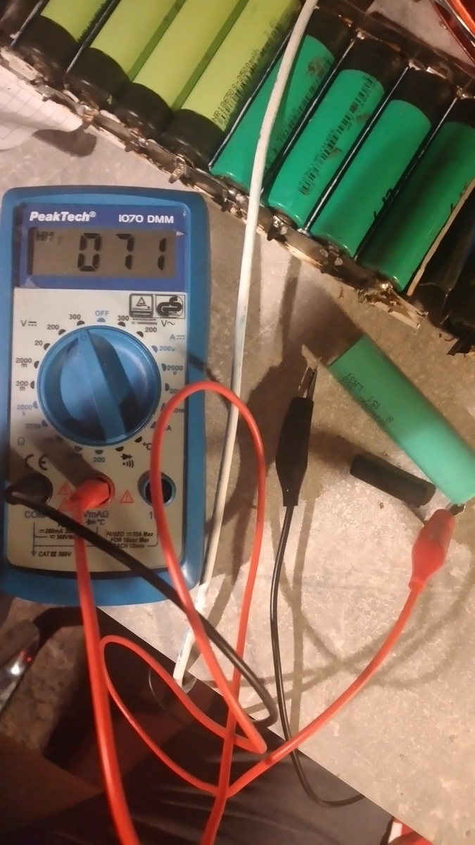

Bei V-DC 300V:
Wert von 071
WAS VOLT?
(HV) Warnt wohl vor HIGHVOLTAGE!!!

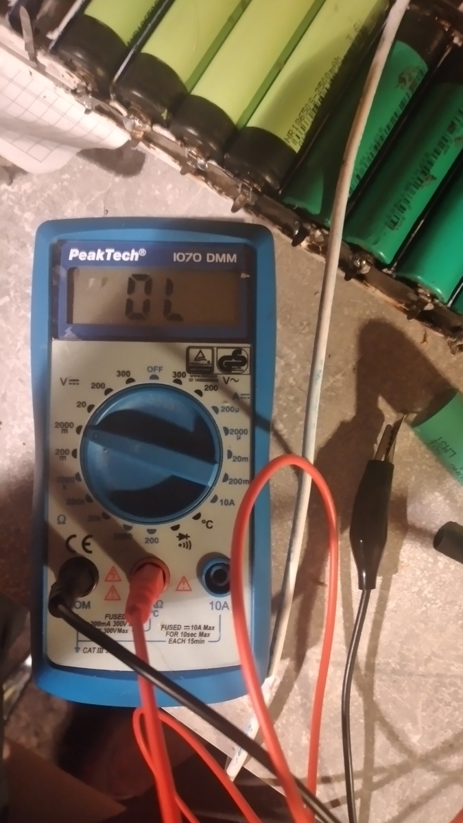

Bei V-DC 2000mV:
Display  》 OL. 《
Denke steht für Overload o. ähnliches.
Was ist da los?
Thx for Help

Moin,
Pack mal neue Batterien in das Messgerät. Bei den Benning Stromzangen
mit Multimeter drin werden auch falsche Werte angezeigt wenn die leer
sind.
Hintergrund ist die dadurch geringere interne Referenzspannung, die dann
bei den billigeren Messgeräten zu eben solchen Verhalten führt. Da die
aber kein "low battery" anzeigen (oder selten), merkt man das erst spät.
Ansonsten gibt es für wenig Geld auch gute Messgeräte.
MfG EGS

von Thomas F. (igel)
Völlig falsche Voltanzeige ist bei Peaktech immer ein Anzeichen für eine
leere Batterie.
Hatte ich auch schon ein paar mal.

es gibt Modelle,
die je nach Klopfen auf den Wahlschalter verschiedene Werte anzeigen.
von beo bachta (Gast)
Ich habe schon bei "günstigen" Multimetern erlebt dass die
Kontakte des Wahlschalters die auf der Platine schleifen,
schlechten Kontakt haben. Der liess sich verbessern indem
man den Wahlschalter ein paarmal hin- und herdreht, damit
die Oxidation der Kontaktflächen abnutzt und den Kontakt
verbessert.
Damit ergaben sich dann wieder "normale" Messwerte.

von Andrew T. (marsufant)
Pierre K. schrieb:
> Was da los???
Und das am FREITAG  .-)
Also zusammengefaßt:
- DMM Batterie ist verbraucht --> tauschen.
- Wahlschalter kontaktproblem --> prüfen und mehrfach drehen.
- oder einfach ein Troll, der mit unscharfen und schlecht
ausgeleuchteten Fotos suggerieren will, das sein DMM Hausnummern zeigt.
sucht euch was aus.
von Peter D. (peda)
Ich sag mal auch, neue Batterie rein und der Drops ist gelutscht.

von MaWin (Gast)
Das Multimeter hat eine LowBat Anzeige, die auf dem Photo nicht
leuchtet, man war wohl nur mal wieder zu faul nach genannter
Modellnummer die Bedienungsanleitung zu suchen.
Es ist kein Benning-Schrott.
Daher tippe ich auch auf einen verdreckten Wahlschalter. Manchmal hilft
einige Male hin- und herdrehen, richtigerweise öffnet und putzt man es
mit festem Lappen und Isopropanol ohne die Vergoldungsschicht zu
beschädigen wie es ein Glasfaserpinsel tun würde.

Relativ Messung oder so was eingeschaltet ?

Wo kriegt man denn die Messleitungen her, die an einem Ende dünn und am
anderen Ende dick sind?
Ich meine damit die dünne Leitung mit der Krokoklemme, die dann im
Bereich der COM-Buchse ganz dick ist (drittes Bild). :)

Ich würde* die Eingangsspannungsteiler-Kette mal durchmessen, die wird
bei solchen Multimetern gerne auch für die Strommessbereiche verwendet,
überlastete Widerstände werden gerne mal hochohmig, dies würde auch zu
der erhöhten Anzeige führen, Lithium Batterien sind bekannt für hohe
Ströme ;)
