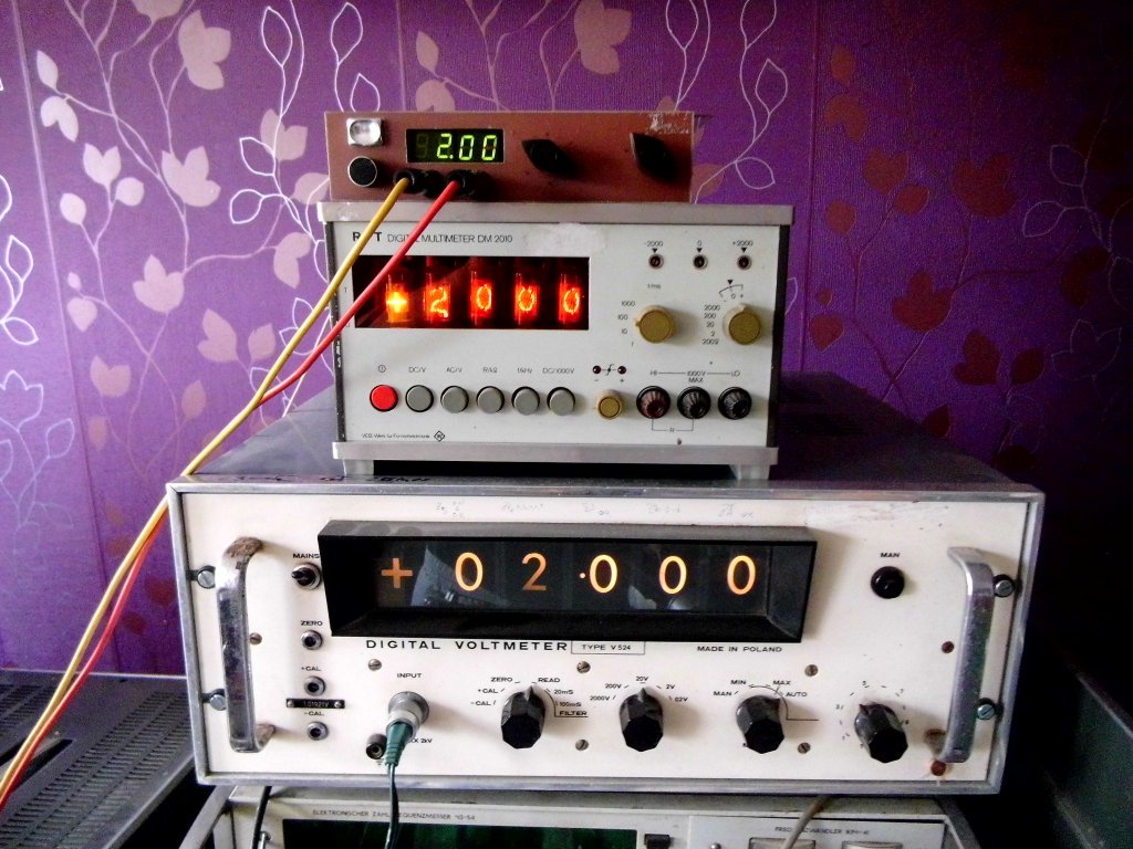

Es gibt durchaus noch Geräte, die mit diskreten Bauteilen gebaut werden,
das ist aber schon selten- ich kenne z. B. Geräte in Kosmetiksalons,
Ultraschall-Generatoren, recht große Kisten, die aber nur mit einem
einfachen 1- Transistor- Oszillator (!) arbeiten.
Hier mal ein Vergleich von Meßgeräten älterer Baujahre.
1. Voltmeter "V524", Polen, 1970:
50 cm breit, 20 cm hoch, 40 cm tief, wiegt 25 Kg !
Preis nicht bekannt, soll über 8000 DDR- Mark gelegen haben (ein PKW
"Trabant" in der Grundvariante kostete 8000 DDR- Mark)
5 Ziffern, 2 Eingangs- Elektrometerröhren, 2 mechanische "Zerhacker"
(!), ca. 300 Germanium- Transistoren, ca 110 Germanium- Dioden, 60
Anzeigelämpchen.
Kein einziger IC ! Alles "zu Fuß", dafür aber sicher noch viele
Jahrzehnte reparabel, eben solange es noch Bestände an Bauteilen gibt,
der Austausch gegen modernere Halbleiter, selbst Si- Bauelemente, ist
meist unkritisch.
Sehr genau, Anzeige sehr stabil, enthält ein Weston- Normalelement,
welches nach über 50 Jahren immer noch seine Normalspannung (1,01921 V)
liefert.
2. Voltmeter "DM2010", DDR, 1975/76:
25,5 cm breit, 14,5 cm hoch, 310 mm tief, 6 Kg.
5150 DDR- Mark (ein PKW "Trabant" in der Grundvariante kostete 8000 DDR-
Mark)
4 Ziffern, 5 Anzeigeröhren, ca. 135 Si. Transistoren, ca 150 Si- Dioden,
10 TTL-ICs (9 x NAND- Gatter D100 entspr. SN7400, 1 x D110, entspr.
SN7410), 6 Analog- ICs (Operationsverstärker A109, entspr. µA709), 2
Netzteil- Regel- ICs (MAA723, entspr. µA723).
Gute Genauigkeit und Stabilität.  Normalspannungs- Baugruppe 2,000 V,
basierend auf konstantstrombetriebener Z- Diode.
Mein Eigenbau- Voltmeter, 1983:
20 cm breit, 5 cm hoch, 15cm tief, 500g. Preis der Einzelteile unter 100
DDR- Mark.
3 Ziffern, 2 IC (1 x 3 Digit A/D Wandler C520, entspr. AD2020, 1 BCD-zu
7-Segment-Decoder D147, entspr. SN 7447), 3 Germanium-Transistoren, 4
Dioden (Netzteil).  4 LED- Lichtschacht- Anzeigen.
Genauigkeit und Stabilität gering, aber ausreichend. Keine eigene
Normalspannung.
Dafür klein und leicht.
Es gibt sicher bessere Beispiel- Geräte, besser wäre ein Vergleich
dreier Geräte mit gleicher Stellenzahl, solche habe ich leider nicht,
diese drei zeigen aber den Trend ihrer Zeit.
Foto: V524 und Eigenbau messen die 2,000 V Normalspannung eines anderen
DM2010, das DM2010 in der Mitte zeigt seine eigene Normalspannung.

Er fragte nach aktuellen Beispielen, nicht nach 40-50 Jahre alten.
von Edi M. (edi-mv)
Nannte ich ja auch- die Kosmetik- Kisten.
Der Unterschied in der Teilezahl und im Aufwand, also diskret vs. IC,
wird aber so richtig sichtbar bei älteren und anspruchsvolleren Geräten,
darum diese Beispiele. Ein Präzisions- Meßgerät  wird wohl nicht mehr so
gebaut werden, wie 1970.

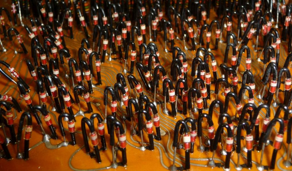

diskret........ also für jeden pn-Übergang ein eigenes Bauteil verwenden

Krass, das ist ja schon fast Kunst.

Wow, 1N914 im Sonderangebot.

Wobei man auch heute den Preis eines Kleinwagens für ein Tischmultimeter
ausgeben kann (nicht muß :-)
