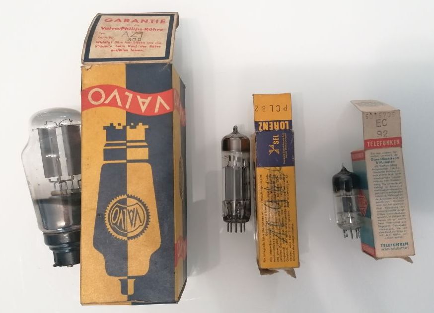

beim Haus-Ausräumen über eine Kiste Röhren gestolpert und einen akuten
Behalteritis-Anfall erlitten.
Über den Zustand kann ich nichts sagen, es scheint, als wären es viele
ersetzte Röhren, die man im letzten Jahrhundert nicht wegwerfen wollte.
Drei sind in OVP, allerdings kann ich denen keinen neuen Zustand
bescheinigen.
Prüfgerät habe ich nicht, alles was über Heizwendel durchpiepsen hinaus
geht, wäre zu viel Aufwand.
Vielleicht kann jemand noch etwas mit der ein oder anderen anfangen.
Standort wäre 912**, Versand möglich, je nach Menge muss das
bruchsichere Verpacken aber teuer mit Bier bezahlt werden.
Preisvorstellung... keine. Muss 10min Diskussion zum Thema "Was willst
du mit dem Schrott?" wiedergutmachen
Gruß, Domingo

Die Röhren ganz links unten sehen interessant aus.
Als ob im Inneren da der Länge nach Drähte gespannt sind.
Rein aus Neugier:
Weiß jemand was das für Röhren sind?

von Patrick L. (Firma: S-C-I DATA GbR) (pali64)
Da wo der Getterspiegel noch in Ordnung ist, kann man wenigstens davon
ausgehen, dass sie keine Luft gezogen hat.
Wen dann der Heitzwendel noch in Ordnung ist, ist die Change gross, das
sie (noch) Läuft, und ev sogar mit einem Röhren Regeneriergerät wieder
auf Vordermann kommt.

von VCL11 (nostalgiker)
Andre G. schrieb:
> Ich meine natülich rechts unten!
> Offensichtlich bin ich zu blöd um rechts von links zu unterscheiden ...
Das sind Urdox-Widerstände zur Einschaltstrombegrenzung des Heizkreises
bei Allstromgeräten mit Serienheizung (meist 50mA oder 100mA bei
Radios). Eine frühe Form des NTC.

von Michael M. (Firma: Autotronic) (michael_metzer)
Da sind ja sogar noch alte Metallröhren von 1925 dabei! Wie hat man die
denn dicht bekommen, oder nahm man das damals in Kauf, dass die an der
Trennfuge zur Pertinaxgrundplatte Luft gezogen haben?
von Mohandes H. (Firma: مهندس) (mohandes)
Michael M. schrieb:
> Wie hat man die denn dicht bekommen, oder nahm man das damals in Kauf,
> dass die an der Trennfuge zur Pertinaxgrundplatte Luft gezogen haben?
Nein, Luft ziehen durften die auf keinen Fall. Das Problem, Stahlröhren
dicht zu bekommen ist nicht trivial. Alleine die verschiedenen
Ausdehnungskoeffizienten auszugleichen. Man hat anfangs unten kleine
Glasperlen verschmolzen, oder die Röhre war im Innern ganz aus Glas.
Hier ein interessanter Bericht über den Wettlauf in den 1920er-Jahren:
http://radio-roehren-etc.de/index.php/roehren-geschichte/62-stahlroehren-umweg-und-zwischenstufe-der-roehrenentwicklung
Ich habe hier ein paar neue Stahlröhren, die möchte ich jetzt aber nicht
zerschneiden.
Insgesamt scheint die Röhre aus Stahl doch nicht die beste Idee gewesen
zu sein, die späteren Röhren waren fast alle mit Glaskolben.
Wobei Nuvistoren, die 1959 auf den Markt kamen, also die letzte
Entwicklungsstufe, wieder aus Metall waren. Die wurden allerdings
komplett im Vakuum gefertigt (sind auch nur so groß wie ein Transistor).
