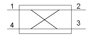

von Mario H. (rf-messkopf) Benutzerseite
Felix B. schrieb:
> Wozu braucht man dann Koppler mit nahezu perfekter isolation?
Wenn man Reflexionsfaktoren messen will, interessiert einen die
Isolation nur mittelbar. Was wesentlich ist, ist die Richtschärfe
(Direktivität). Die hängt allerdings mit der Isolation zusammen:
wobei die Isolation und der Koppelfaktor sind:
Die Port-Bezeichnungen beziehen sich auf das angehängte Bild. Die
Richtschärfe D_34 ist also die Fähigkeit des Kopplers zwischen hin- und
rücklaufender Welle zwischen Port 1 und 2 zu unterscheiden.
Für eine Reflexionsfaktormessung ist nun
Dabei ist Γ_DUT der wahre Reflexionsfaktur des Messobjekts, Γ der mit
der fehlerbehafteten Brücke gemessene, und E_DF der Direktivitätsfehler
der Brücke (entspricht der Richtschärfe auf der linearen Skala). Das
zunächst unbekannte E_DF (und die anderen Fehlerterme) werden bei der
Kalibrierung ermittelt.
Was man aber sieht ist, dass mit größerem E_DF (das entspricht
schlechterer Richtschärfe) der Einfluss auf das Messergebnis kritischer
wird. Instabilitäten und Unsicherheiten wirken sich damit stärker aus.
Mario H. schrieb:
> Für eine Reflexionsfaktormessung ist nunΓDUT=EDF+(1−ERF)Γ1−ESFΓ.
> \Gamma_{\rm DUT}=E_{\rm DF}+(1-E_{\rm RF})\frac{\Gamma}{1-E_{\rm
> SF}\Gamma}.
Falsch, umgekehrt: Es ist
wobei Γ_meas der gemessene Reflexionsfaktor und Γ der wahre
Reflexionsfaktor des Messobjekts ist.
Edit: Anbei auch noch das oben vergessene Bild.
