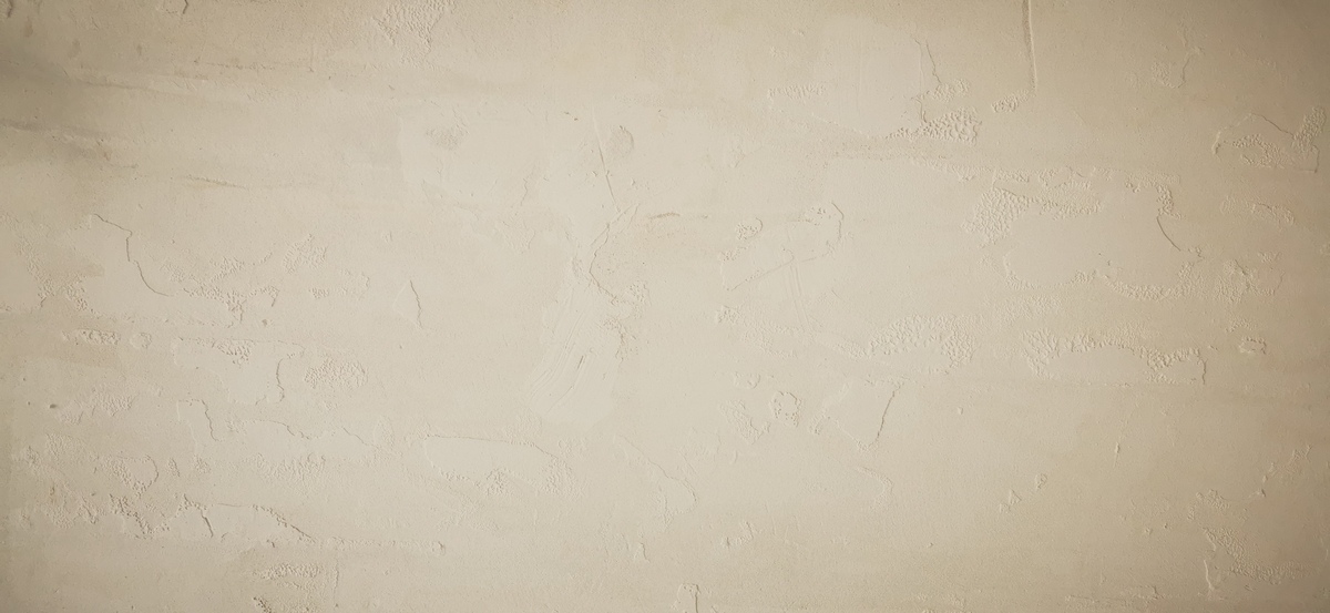

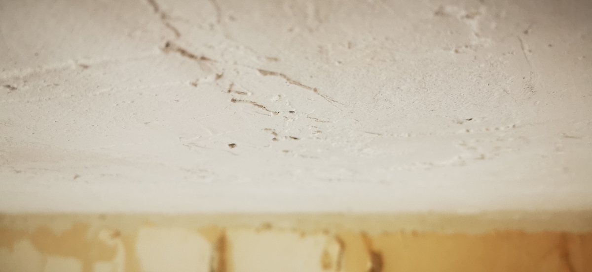

Decke im Altbau, besteht aus Stroh und Putz.
Es waren Dekoplatten aus styropor drunter geklebt.
Problem, der Kleber geht nicht ab.
Er ist viel härter als der Putz, schleifen oder abkratzen macht es nur
schlimmer.
Hab es mit StreichPutz versucht, aber der gleicht die Unebenheiten nicht
aus.
Gipsplatten wäre das ordentlichste, aber sehr aufwändig und wo
festmachen? Hab noch keinen Balken gefunden.
Hat jemand von euch eine gute Idee?
Das Stroh ist aber auf Bretter genagelt (und selbst entweder mit Drähten
oder Fäden zur Matte gebunden). Sonst würde das gar keinen Putz tragen.
Also hast du schonmal überall so 2cm Holz unterm Stroh. Nachdem diese
Bretter aber weder schön sein müssen noch grosse Lasten aushalten
müssen, können die von Natur aus schon etwas "mürbe" sein (alte
Schalungsbretter, etc.). Evtl. merkst du bei den Probebohrungen gar
nicht, dass du schon im Holz bist ;) Kleine Lücken im Holz kann es
natürlich auch geben. Es ist zwar nicht jeder Fehlboden tatsächlich mit
irgendeiner Schüttung (Sägespäne, etc.) gefüllt, aber grosse Lücken
können es auch wieder nicht sein.
Balken muss es natürlich auch geben, an die sind ja die Bretter der
Decke genagelt. Allerdings muss man erstmal rausfinden, in welche
Richtung die laufen. Das ist aber einfach, wenn man mal weiss, in welche
Richtung die Bretter laufen ;)

Montage-/Styropur-Kleber kann man meist mit der Heißluftpistole warm
machen und mit dem Spachtel entfernen.
Natürlich sieht man trotzdem die Klebestellen, doch tapeziert oder
gespachtelt/gemalert werden muss die Decke sowieso.
von gipser und kalker (Gast)
MaWin schrieb:
> Der bisherige Deckenputz sieht ja noch tragfähig aus, wenn das uneben
> ist, kann man eine neue Putzschicht drüberlegen. Möglichst mineralisch
> und dampfdiffusionsoffen, wie das früher halt ordentlich gemacht wurde.
Gipsputz kann man eventuell, mit viel Glück, drüber ziehen.
Mineralischer Putz fällt auf jeden Fall wieder runter (erforderl.
Schichtdicke, Gewicht). Das kannste vergessen, da muß der alte Putz
zuvor entfernt werden... Die Strohmatten fallen dabei natürlich mit ab.
Eine riesige Sauerei. Lohnt sich normal nur, wenn das ganze Haus ohnehin
Baustelle ist und alles neu soll.
Ansonsten: Die gröbsten Anhaftungen mechanisch entfernen und
anschließend, je nach Größe der sichtbaren Schäden, Flächenspachtel
aufziehen
(https://www.bauhaus.info/feinspachtel-fugenspachtel/knauf-rotband-flaechenspachtel-plus/p/28284143)
oder/und tapezieren mit Glasgewebetapete (endgültig, bleibt so lange die
Decke besteht) bzw. schwerer Makulaturtapete oder Renoviervlies.
Für den Selbermacher kommen eigentlich nur die letztgenannten Optionen
in Frage.
Eingeladene Profis werden je nach Spezialisierung noch weitere
Möglichkeiten aufzeigen. Dann stehen eher Fragen nach Kosten und
Gewährleistung im Vordergrund.
