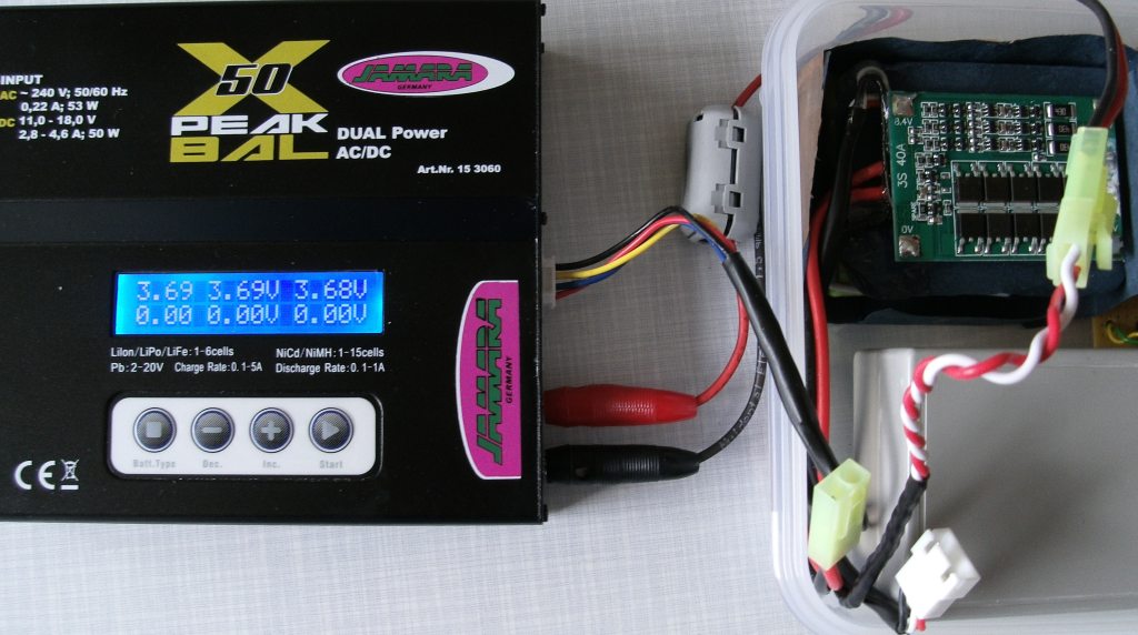

von Karl B. (gustav)
bei dem Akku-Ladegerät rechts im Bild hatte ich noch nie Probleme.
Am Anfang blinkt es rot/grün. Offenbar wird kurz gecheckt mit
Laden/Entladen, ob die Zelle noch reagiert. Entweder kommt dann Error,
oder Dauerrot. Laden.
Allerdings nichts für LiPos. Dafür Extrawurst nötig.
Habe mit der externen Balancerplatine experimentiert. Also unter anderem
Mosfets Type D452A drin.
Es stellen sich an den Anschlüssen die Teilspannungen ein, wenn man nur
die äußeren Anschlüsse, also Summe der in Reihe geschalteten Zellen bei
+ - anschließt.
Und da kommen dann korrekterweise noch die Verbindungen zu den Zellen
dran. Die gemessenen Spannungen änderten sich da kaum. Also arbeitet der
Balancer schon richtig.
Wieso hatte man diese Idee nicht schon früher bei den Akkupacks?
Statt dessen warf man die immer weg, obwohl vielleicht nur eine Zelle
defekt gewesen ist.
ciao
gustav

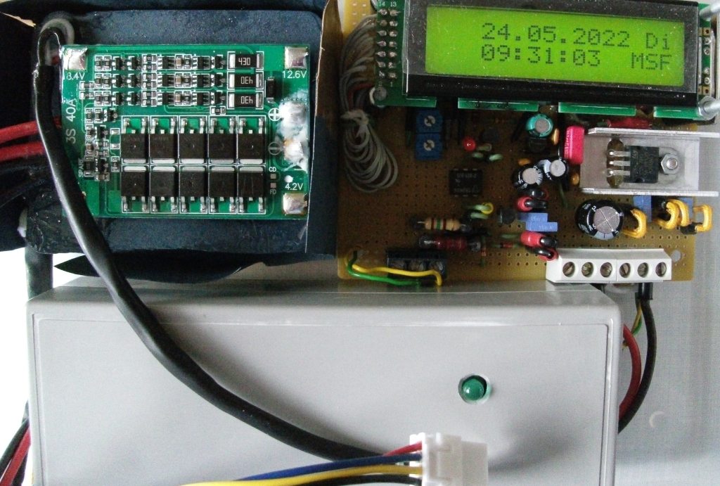

erster Test.
Funktioniert.
Statt 10 Stück NiMH (350 mAh) jetzt 3 Stück LiPos 2800 mAh.
(Es reicht, nur die Strippen für den Load Balancer anzuklemmen, die
"dicken" Schnüre brauche ich nicht.)
{Anmerkung: Englische Zeit geht um eine Stunde nach ;-)}
ciao
gustav
P.S.:
Stefan ⛄ F. schrieb:
> Ich würde mal sagen, dass die Tasche völlig versagt hat.
Na ja, der Filmemacher wollte nur zeigen, dass keine offenen Flammen
entstehen.
Und er sagte auch weiter, dass es eine qualtativ bessere sein müsste,
das Billigangebot, das er benutzte, hätte die Macken.
kleine Korrektur.
Stimmt so nicht. Hab's nochmal ausprobiert.
Also kurz die "dicken" Konnektoren zusätzlich dran.
Könnte man dann wieder abziehen. (sollte man aber nicht.)
Und beim Einstecken des 3S Konnektors kommt es vor, dass mal ein Pin
eher ein Pin später Kontakt hat. Das interpretiert der Load Balancer
gleich als Fehler, auch wenn Sekundenbruchteile später alles richtig
zusammengesteckt ist.
Sprich: Der Load-Balancer funktioniert auch.
Da nur ca 100 mA fließen, ist der Spannungsfall auf den dünneren
3S-Drähten nicht so groß.
Bei höheren Strömen muss zwingend der "dicke" Konnektor zusätzlich dran.
ciao
gustav
die Umsteckerei ist nicht unbedingt nötig,
es gibt Load-Balancer zu kaufen, die Batterie und Lader jeweils getrennt
anschließen lassen.
Testlauf:
mit 200 mA Ladestrom kann eigentlich nicht viel passieren bei den
80650-ern 2600 mAh. Dauert nur etwas.
Aber bei den NiMH habe ich bei Kurzschlusstrom  ca. 5 A eine doch schon
merkliche Erwärmung feststellen können. Drei von den 10 Zellen waren
tiefentladen und brachten nach separater Ladung nach Demontage des Packs
nur noch 2 A Kurzschlussstrom auf die Platte.
Also NiMH Akkupack fertig zum fachgerechten Entsorgen.
ciao
gustav
Es ging um Härtetest und um die Erwärmung, wenn man einzelne Zellen
bewusst einmal (kurzzeitig) kurzschließt.
5A für eine 350 mAh NiMH ist völlig normal. Mehr ist da aber nicht
rauszukitzeln.
Eine LiPo-Zelle brennt Dir dabei locker den Draht weg. Nicht umsonst
"schafft" der Load-Balancer mindestens 40 A.
Bei denen mache ich solche Versuche auch nicht.
Ich will ja kein Punktschweißgerät bauen.;-)
Ja, und erst einmal wieder zur Seite legen.
Nicht mehr als auf ca. 3,7V pro Zelle laden.
[OT:]
BTW: Der Klappferrit auf der DC-Seite mildert noch ein wenig die
UKW/FM-Störungen.
Oder ist mehr Homöopathie. Jedenfalls tut man was dagegen.
Aber darüber hatten wir hier ja schon einmal einen anderen ausgiebigen
Thread. Das Nachfolgemodell (80-er Serie) wurde wohl dahingehend
nachgerüstet.
[/OT]
ciao
gustav
