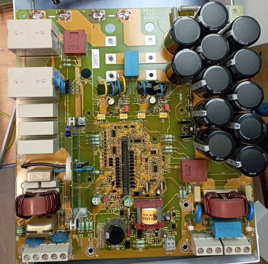

Hallo zusammen, vor einem guten dreiviertel Jahr habe ich meinen Kaco WR repariert. Die IGBT Module waren defekt. Die ersten haben gute 10 Jahre gehalten. Also neue IGBT Module rein und auch die Treiber, Gate Widerstände und 18V Dioden am Gate mit getauscht. Danach lief der WR auch wieder. Allerdings nur ein dreiviertel Jahr. Sehr unbefriedigend. Welche Ursachen kann sowas haben? Ist der Zwischenkreis vielleicht schon zu sehr gealtert, sodass die Module zu sehr beansprucht werden? Viele Grüße
Ein Stromwandler hat gelegentlich wackelkontakt, wodurch der Regler den IGBT Strom zu hoch dreht. Stromwandler fallen neben Folienkondensatoren und Optokopplern auch gerne aus.

Kaco schrieb: > Also neue IGBT Module rein und auch die Treiber, Gate Widerstände und > 18V Dioden am Gate mit getauscht. > Danach lief der WR auch wieder. Allerdings nur ein dreiviertel Jahr. > Sehr unbefriedigend. Ist doch klar, elkos nicht getauscht:)
Pic Systems schrieb: > Ist doch klar, elkos nicht getauscht:) Genau das wollte ich auch posten. Warst schneller.
Im Zweifel sind es immer die Elkos. Immer. "Aber bitte alle tauschen"
Das mit den Elkos wäre schnell herauszufinden, wenn die Oszi-Bilder vom frischen Gerät und nach einiger Zeit hochgeladen würden, so dass der langsame Anstieg des Überschwingers über die Zeit zu sehen wäre.
Guten Morgen, danke für euere Rückmeldungen. Mit Elkos meint ihr den Zwischenkreis, der die HV DC Spannung zum Schalten puffert? Gruß
Stelle ein Bild vom Innenleben hinein, dann können hier die Profis sagen, welche Elkos da in Frage kommen.
Das ist doch das kleinste Problem. Auf dem Foto ist die Platine ausgebaut, somit ohne Drosseln und der Module (2 Stück CM50DU-24F).
Was ist das für ein Sprung/Kratzer oben auf der Platine? Ist das nur oberflächlich im Lötstopplack oder ist die Platine da angebrochen? Könnte es sein dass es da in der Nähe einen Haarriss/Wackelkontakt in einer Leiterbahn gibt? Und noch ein sprichwörtlicher Schuss ins Blaue: Könnte es sein dass einer der blauen Varistoren defekt ist und die Schaltung dadurch nicht mehr ausreichend gegen externe Überspannung geschützt ist? Varistoren sind ja im Prinzip Verschleißteile und nach 10 Jahren mit gelegentlicher Auslösung ist ein Ausfall durchaus möglich. Das wäre eine gute Erklärung dafür dass die IGBTs initial kaputtgegangen sind und es nach dem Austausch für etliche Monate funktioniert hat bis zu einem erneuten Ausfall. Interne Probleme auf der Platine (defekte Kondensatoren, Überschwingen, ...) würden wahrscheinlich schneller zu einem erneuten Ausfall führen und nicht erst nach einem 3/4 Jahr, bei externen Überspannungen ist so ein zeitlicher Abstand dagegen durchaus zu erwarten. Eine Solaranlage auf dem Dach mit zugehöriger Verkabelung kann sich schon mal induktiv eine ordentliche Überspannung einfangen wenn irgendwo in der Nähe ein Blitz einschlägt. Ach ja: Falls der Zeitpunkt des Ausfalls (und das zugehörige Wetter) bekannt ist könnte das auch einen Hinweis geben. Ein Ausfall bei starkem Sonnenschein (Volllast) und hoher Temperatur deutet auf andere Ursachen hin als ein Ausfall bei Gewitter.
