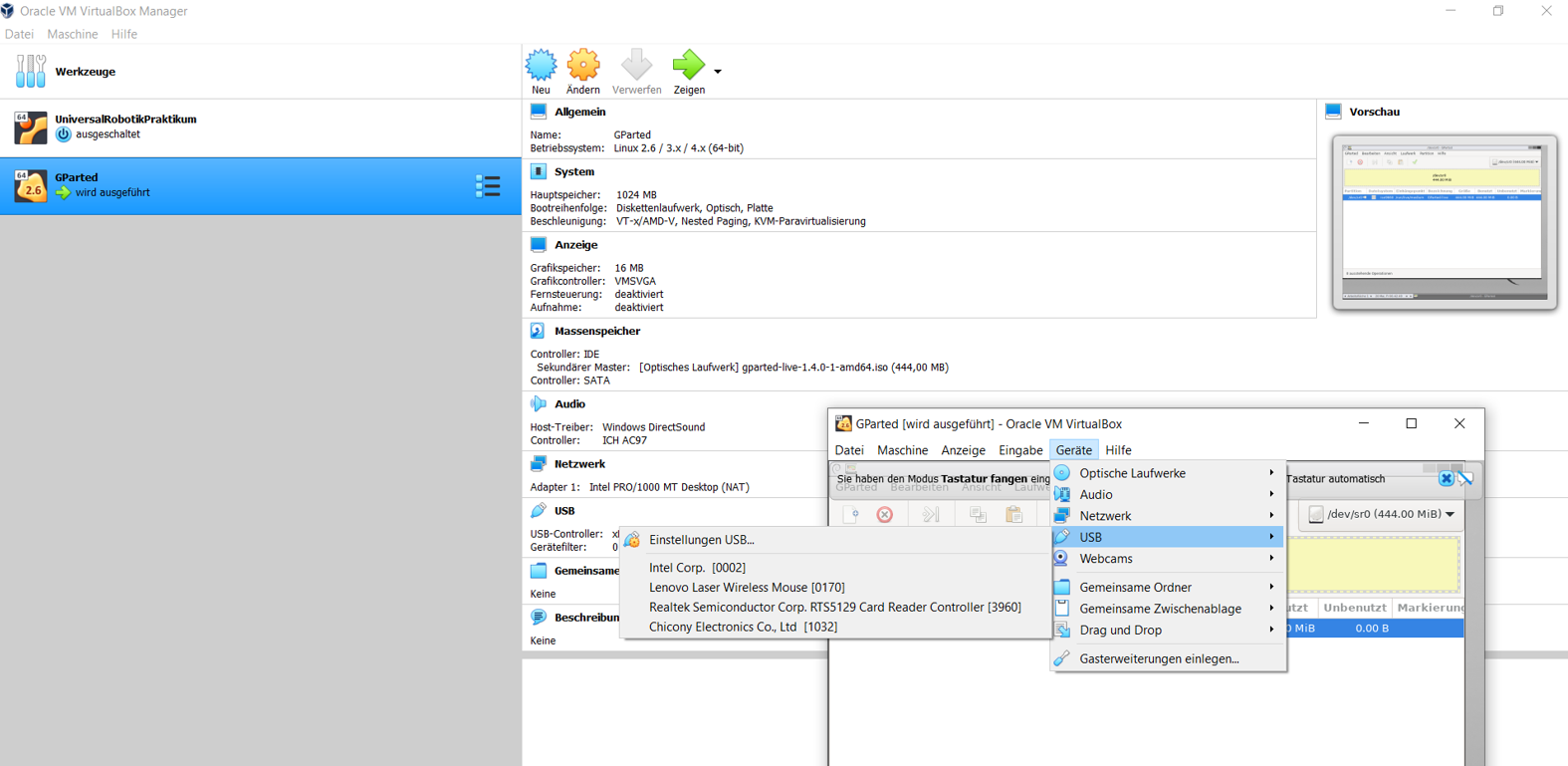

Hallo liebe Community, ich möchte eine Partition meiner SD Karte erstellen. Dafür benutze ich das Programm GParted, welches ich auf Virtual Box laufen lasse. Leider wird meine SD Karte auf Virtual Box nicht erkannt. Kann mir bitte jemand weiterhelfen? Lg
Du musst die USB Schnittstelle mit der VirtuaBox verknüpfen. Nicht das Laufwerk sondern die Schnittstelle. so das diese Exklusiv für die BOX verfügbar ist. Dan sollte es gehen.

Patrick L. schrieb: > Du musst die USB Schnittstelle mit der VirtuaBox verknüpfen. > Nicht das Laufwerk sondern die Schnittstelle. so das diese Exklusiv für > die BOX verfügbar ist. > > Dan sollte es gehen. Hallo Patrick, danke erstmal für deine Antwort. Ich weiß noch nicht ganz genau was du damit meinst. Ich bin ein Anfänger .) Aber im Anhang siehst du ein Screenshot, wie es bei mir aussieht
Mans A. schrieb: > Aber im Anhang siehst du ein Screenshot, wie es bei mir aussieht Probier den Card Reader.
