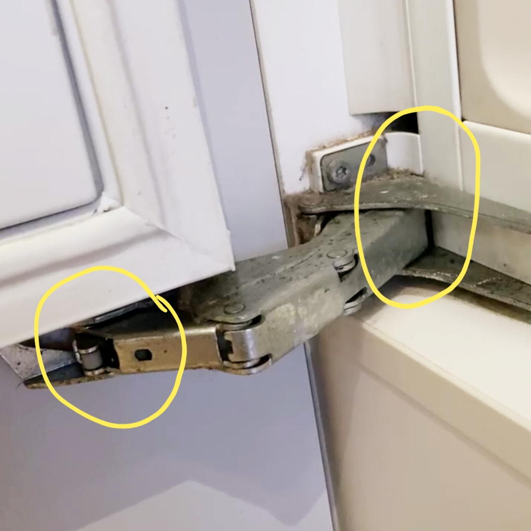

Hallo zusammen, seit heute Morgen macht die Kühlschranktür drei knackende Geräusche beim Öffnen (siehe das Ende des angehängten Videos). Was könnte das sein? Muss das Scharnier ausgetauscht werden? Ist es realistisch so eins zu finden? Kann ein Laie hier etwas erfolgreich erledigen? Danke

Wahrscheinlich eine der Federn im Scharnier rausgesprungen. Alsbald als möglich Scharnier tauschen, wenn das 2. hinüber ist wird die Tür nicht mehr schließen. Znd bei der nächsten Küche auf Einbaukühlschrank verzichten u d ein Standmodell kaufen.
Die beiden eventuell in Frage kommenden markanten Punkte sind eingekreist. Mit dem Geräusch kannst du dich beim NDR Radio bewerben und beim "Das geheimnisvolle Geräusch" mitmachen: https://www.ndr.de/ndr1niedersachsen/Das-geheimnisvolle-Niedersachsen-Geraeusch,ndsgeraeusch100.html

Hallo Ja das Scharnier ist einfach zu finden und ein gut laufendes Ersatzteil. Häufig gehen diese sogar so doof kaputt dass die Feder dann im Band quer liegt und die Türe nicht mehr schliesst oder von selbst aufspringt. Also Du gehst mit dem Foto dass Du bereits hast zu deinem örtlichen Küchengerätehändler und lässt dir zwei neue geben. Sollte bei gutem Service eigentlich auf Lager sein da diese Bänder bei verschiedenen Marken zum Einsatz kommen... Vielleicht aber dennoch schnell ein Foto vom genauen Kühlschranktyp machen....innen unten seitlich bei der Schublade. Gruss
Jep, hatte ich gerade erst. Ich prophezeie dir: in kürzester Zeit bekommst du die Kühlschranktüre nicht mehr zu. Das kann beim nächsten Öffnen passieren oder morgen oder mit Glück erst in einer Woche. Daher: kaufe dir sofort Ersatzscharniere. Und nimm besser die Originale, denn die sind um Längen besser als der Nachbauschrott, auch wenn dieser 10 Euro weniger kostet. Und kaufe direkt ein Paar und tausche beide aus, das andere Scharnier macht auch nicht mehr lange.
