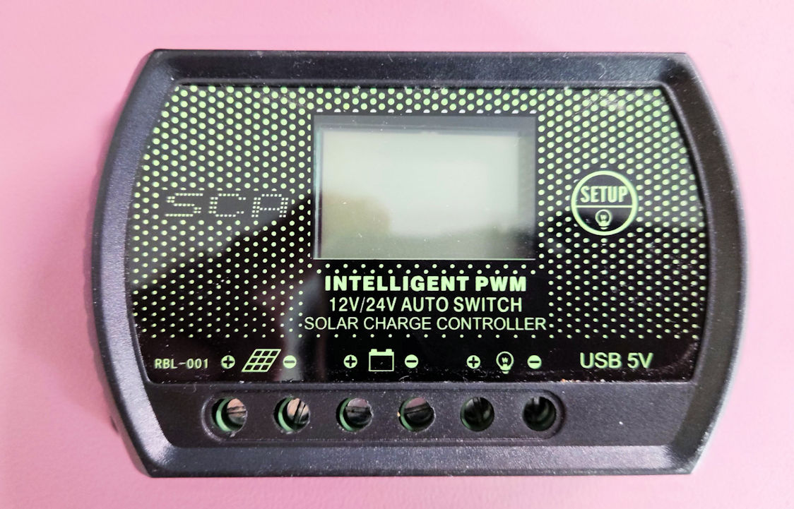

Hallo, im Gartenhaus habe ich ein paar kleine Gadgets am laufen, die ich mit Solarenergie betreibe. Dort habe ich ein 10 W Solarpanel und einen 1100 mAh 4S-LiFePO4-Akkupack. Jetzt wollte ich das etwas erweitern (2. Panel und größerer Akku) und habe mir dazu vor einiger Zeit einen Solarladeregler aus China bestellt. Der funktioniert prinzipiell auch ganz gut. Allerdings finde ich die Ruhestromaufnahme mit ca. 8 mA ziemlich "frech" - nach ein paar bewölkten Tagen saugt mir das Ding den Akku leer. Hat jemand Erfahrung mit diesen Reglern, z.B.: -Warum braucht der "so viel" Strom? -Gibt es vielleicht einen Schaltungsteil, den man stilllegen kann? -Oder kann man eine Schaltschwelle anpassen durch ändern von einigen Widerständen? Danke für eure Tipps. Viele Grüße, martin

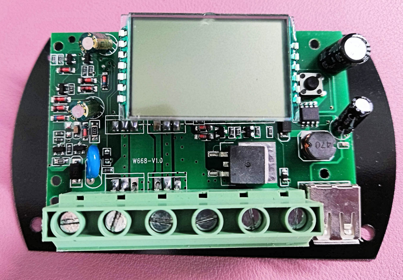

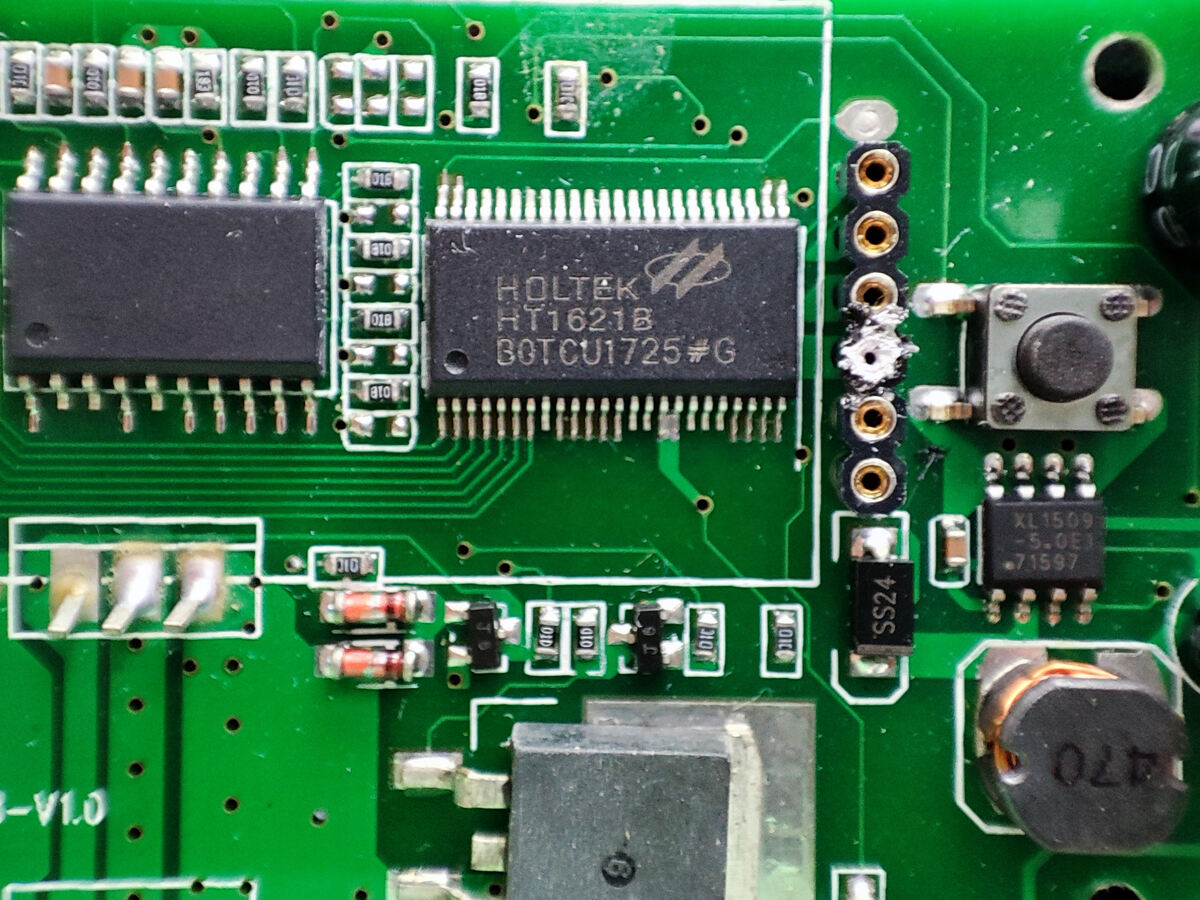

Hallo H.H., Der SO-8 ist ein XL1509 (?). Ich vermute, der hat mit der USB Ladefunktion zu tun. Der Holtek müsste der LCD Controller sein. Der FET, der die Last schaltet, ist nicht beschriftet, ebensowenig der SOW-20. Wird wahrscheinlich ein spezieller Controller oder so sein.
martin schrieb: > Der SO-8 ist ein XL1509 (?). > Ich vermute, der hat mit der USB Ladefunktion zu tun. Ja, und dessen Stromverbrauch ohne Last beträgt schon mehrere mA. > Der Holtek müsste der LCD Controller sein. Ist er. > SOW-20. Wird wahrscheinlich ein spezieller Controller oder so sein. Wohl ein µC von Padauk.
Für so eine winzige Solaranordnung ist der Controller völlig überdimensioniert. Man könnte den XL1509 abklemmen, sollte ein paar mA sparen.
Bearbeitet durch User
Vielen Dank für eure Tipps, werde das mit dem XL1509 Mal testen. Matthias S. schrieb: > Für so eine winzige Solaranordnung ist der Controller völlig > überdimensioniert. Das mag sein, laut Angaben kann der Controller ja bis 10 A. Aber wenn ich mir anschaue, wie warm der schon bei 0.5 A wird, wollte ich die Maximallast nicht ausreizen ;-)
Matthias S. schrieb: > Man könnte den XL1509 abklemmen, sollte ein paar mA sparen. Oder aber der µC wird ebenfalls darüber versorgt...
H. H. schrieb: > Oder aber der µC wird ebenfalls darüber versorgt... Ei pardauz - das kann sein :-P Sollte aber anhand der Leiterbahnen schnell rauszufinden sein. Und die Lötstellen der MOSFets sehen nicht wirklich gut aus (Die, die von hinten gelötet sind, kann auch Diode sein).
