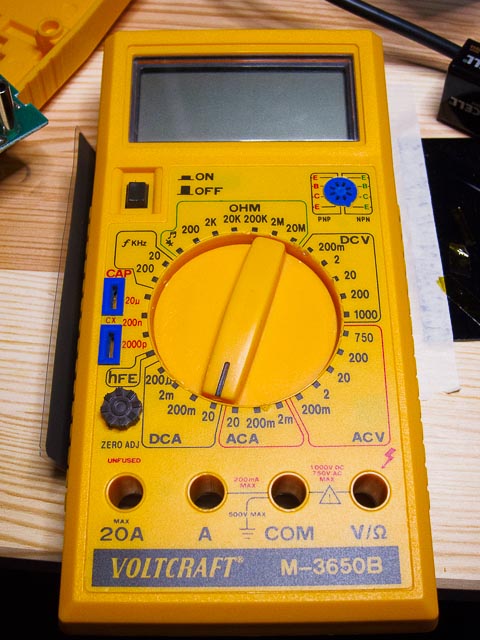

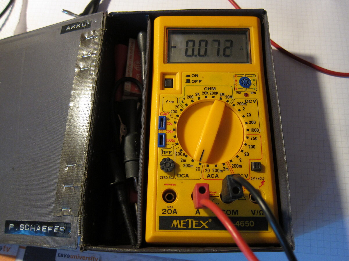

von M. K. (reparaturkultur)

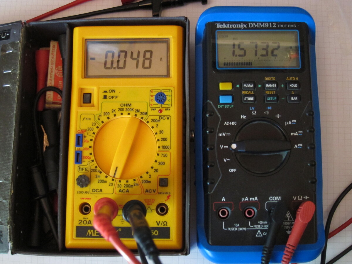

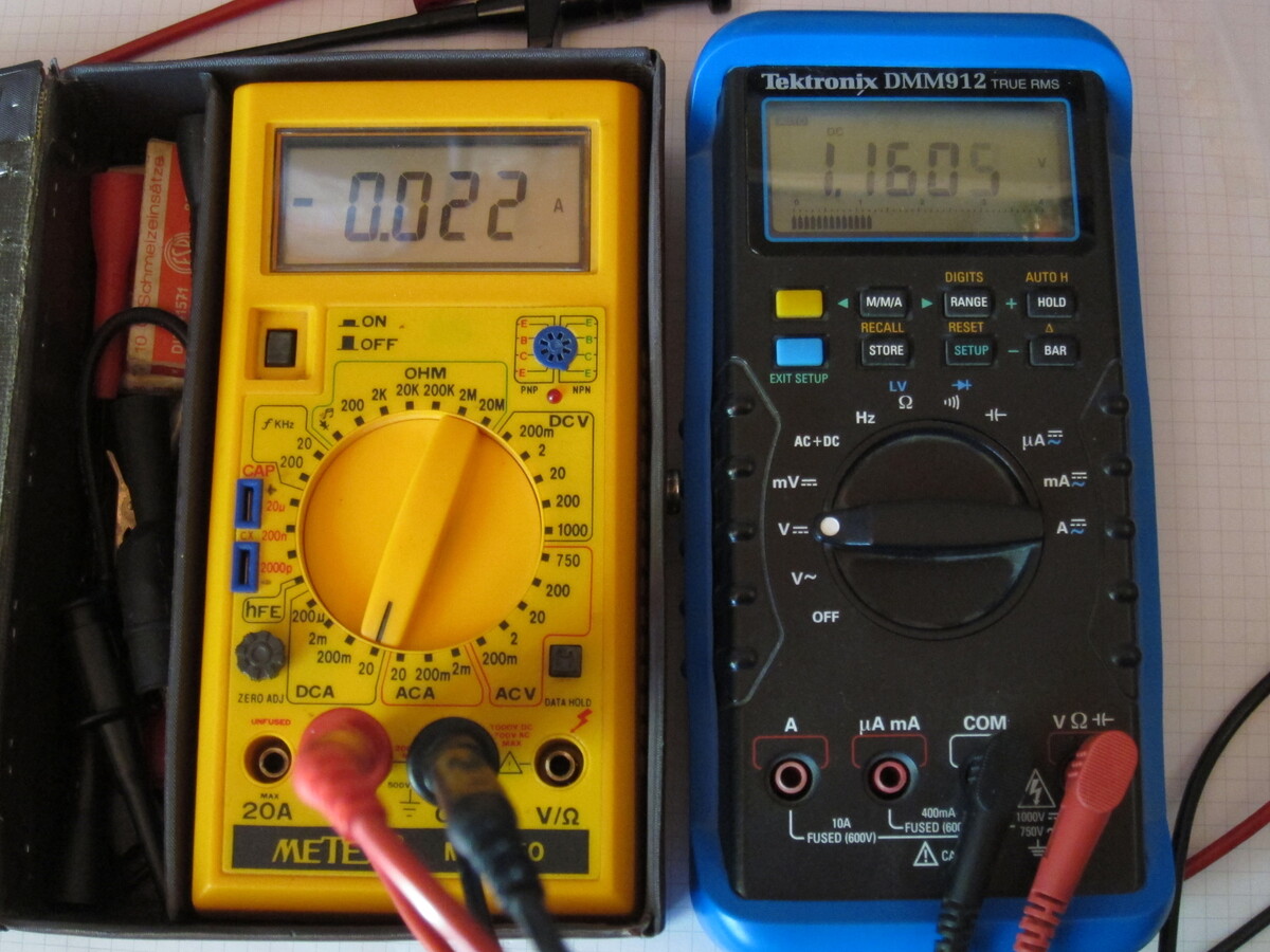

ich habe folgendes Problem bei der Gleichstrommessung DCA mit dem o.g.
Digitalmultimeter.
Für die Messung habe ich einen 24V Elektromotor an ein Netzteil
angeschlossen. Einstellung 24 V DC und 1,5 A DC.
Bei der Gleichstrommessung mit dem Multimeter bei Verwendung der
Messbuchsen
COM und A bekomme ich -0,66 A (falsch) angezeigt.
Bei Verwendung der Messbuchsen COM und 20A (unfused) 1,5 A (korrekt)
angezeigt.
Hat jemand eine Idee, was kaputt im M3650B ist?

Jetzt müßte wenigstens die Sicherung durchgebrannt sein, 400mA für den
mA-Bereich.

Habe das Multimeter geöffnet. Sind 2 Steckkontaktleisten drin (eine
2-polige und eine 5-polige. Steckmodule sind nicht enthalten. Alles
Lötverbindungen.
Messung nochmal durchgeführt.
Ergebnis unverändert (wie oben beschrieben).
Im Schaltplan kann ich auch zunächst nichts erkennen.

Wie sehen die Verlötungen der Shunts aus. Die Verbindungen der Buchsen
kontrolliert?
Dann käme noch die Kontakte des Drehschalters, als "einfach" Ursache in
frage.
Damit bin ich aber schon am ende meines Lateins. :-/
Sah alles i.O. aus.
Drehschalter wäre unlogisch, da der nur den Messbereich bestimmt.
 Ich stecke ja nur ein Messkabel in eine andere Buchse um (von A zu
20A).
von Marco (Gast)
> mA-Bereich.
Hast du die Sicherung geprüft?

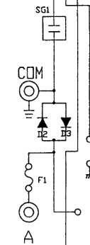

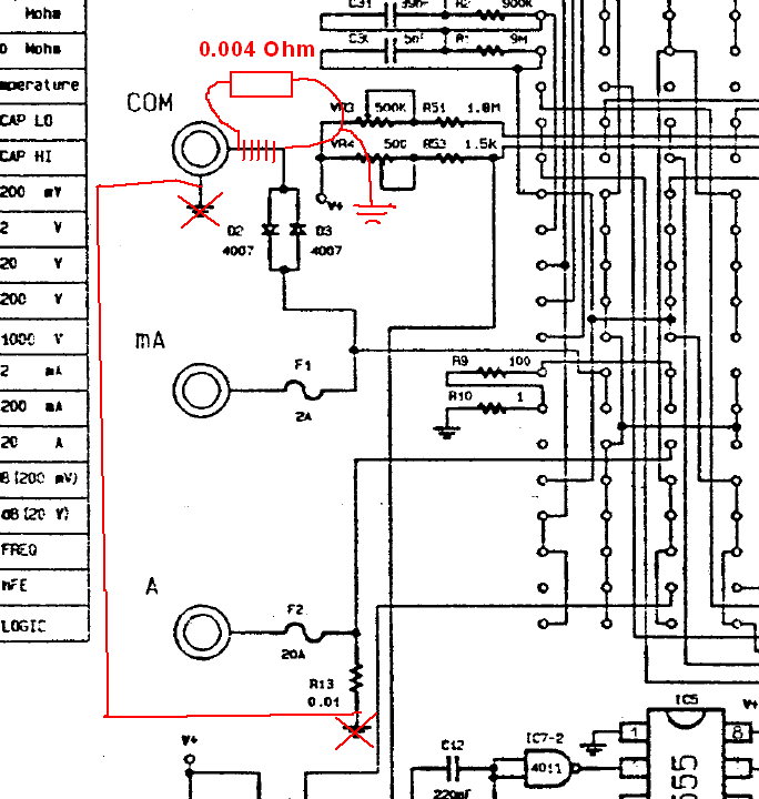

von Chris K. (kathe)
Tasuch mal die Kabel COM und A um. Zeigt es dann richtig an ?
D2 / D3 noch intakt oder eine durchlegiert (Kurzschluss) ?
Nein, die vorgeschriebene 2A Flink ist drin und unbeschädigt. Eine
beschädigte Leiterbahn ist auch nicht erkennbar.
D2 / D3 gerade ausgelötet und auf Durchgang/Sperrung geprüft. Sind beide
i.O.
von Bahnhof? (Gast)
Eine solche Einstellung gibt es nicht.
> Messbuchsen
Der Wert ist nicht falsch. Bei "COM und A" ist eine Messung von
Strömen über 200mA nicht definiert. Außerdem ist sie wahrscheinlich
schädlich! Selbst wenn die Sicherung ok und die Bauteile optisch
noch gut aussehen, kann die Genauigkeit nun dahin sein. Eine Prüfung
mit bekannten Strömen mit bis maximal (!) 200mA wäre sinnvoll.

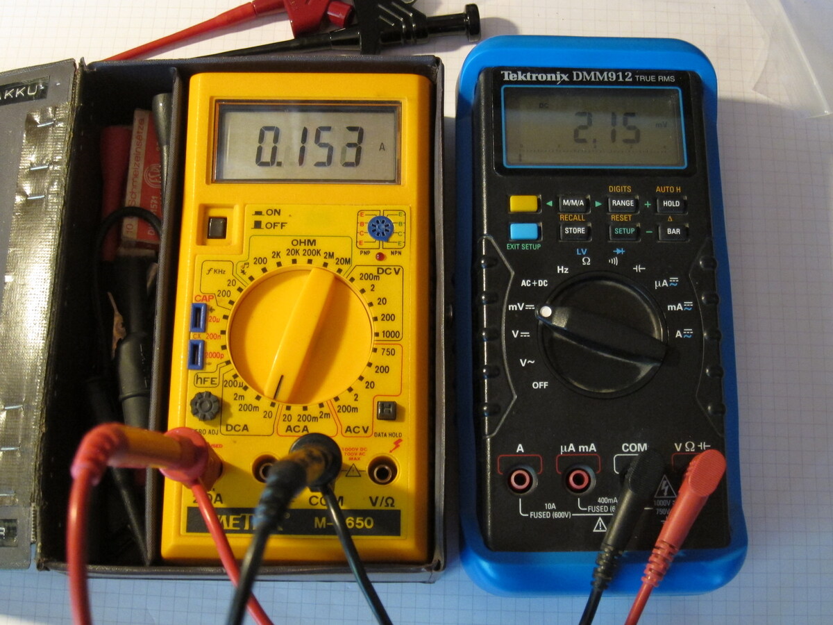

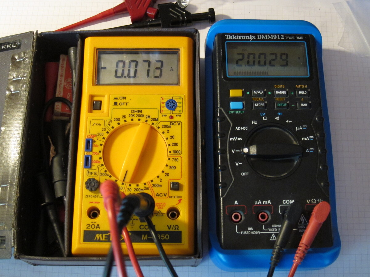

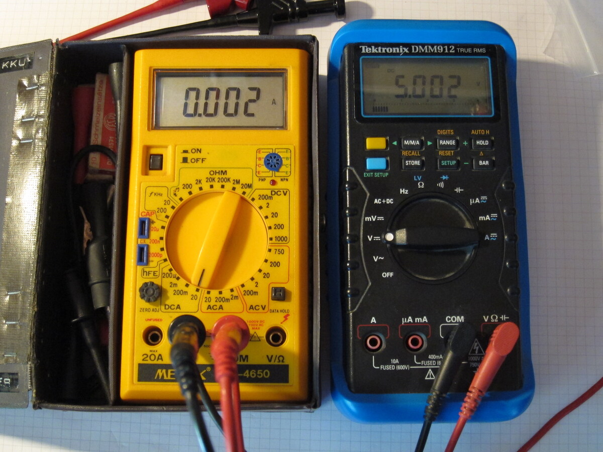

Wie genau bist Du beim Messen vorgegangen? Drehschalter auf "20A", und
dann das Kabel einmal bei "A" und einmal bei "20A" eingestopselt?
von Harald W. (wilhelms)
Anscheinend. Und dann wundert er sich, das das Messgerät falsch anzeigt.
Lesen kann der TE anscheinend auch nicht, denn so steht das garantiert
nicht in der Bedienungsanleitung.
Beide Meßleitungen eingesteckt, zunächst eine bei A. Dann
Funktionsschalter auf 20ADC (höchster Bereich), dann Multimeter
eingeschaltet. Anschließend Messleitungen mit dem Netzgerät verbunden.

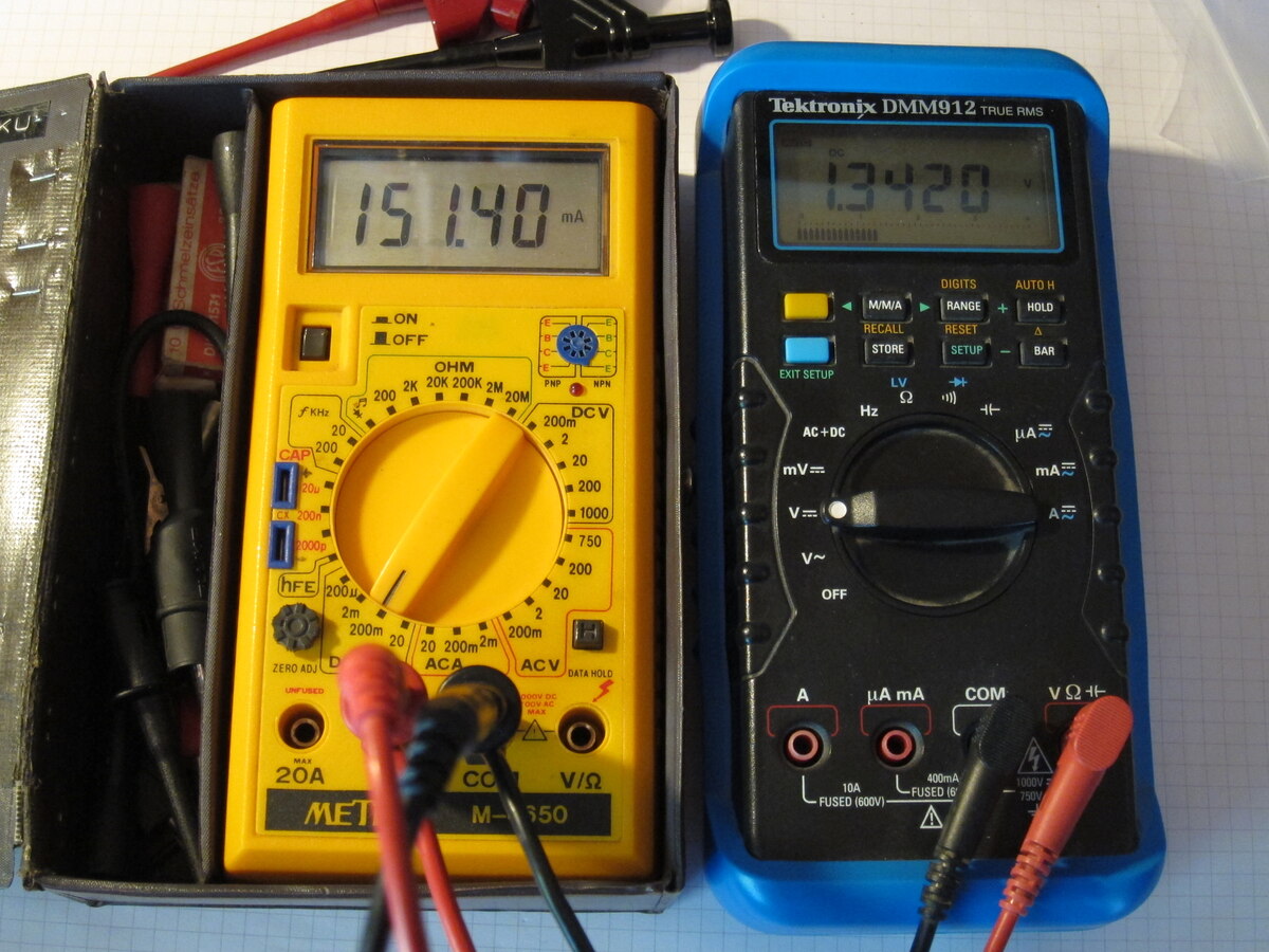

von K. H. (hegy)
M. K. schrieb:
> mit dem o.g.
> Digitalmultimeter.
Ist es so ein Gerät wie im Bildchen?
M. K. schrieb:
> Nein, 2A Flink steht in der Bedienungsanleitung und auf der
> Kunststoffabschirmfolie im Gerät 2A Fast
Oder doch ein anderes? Weil in dem Bildchen erkennt man, dass zwischen
COM und A was steht von "200 mA max". Dann stimmt das mit der 2A
Sicherung nicht.
Vllt. erstmal genau angeben um welches MM es sich handelt. Ich denke, es
gibt evtl. mehrere mit der Bezeichnung M3650B bzw. M-3650B.
Edith: Das Bildchen ist übrigens aus diesem Fred:
https://www.eevblog.com/forum/testgear/how-to-take-apart-voltcraftmetex-3650b/
von Stefan (Gast)
> Sicherung nicht.
Das mit der 2A Sicherung stimmt laut im Netz auffindbarem M3600(B)
Series Operating Manual.
Den 2A Messbereichereich git es aber nur in den M3610 und M3620 Modellen
der Serie, nicht in den M3630 und M3650 Modellen.
Das M3650B hat die DCA Bereiche 200µA, 2mA und 200mA, zu nutzen mit der
A-Buchse, und 20A mit der separaten nicht abgesicherten 20A Buchse.
Ströme zwischen 200mA und 2A am A-Anschluss schaden dem M3650B wohl
nicht, können aber nicht angezeigt werden.
Beitrag #7079238 wurde von einem Moderator gelöscht.
von Nichtverzweifelter (Gast)
Hast Du denn nun schon "irgendwas" unternommen, ausser hier den
Hobby-Psychologen zu geben?
Irgendetwas bezüglich des defekten Multimeters? Es zerlegt zum Beispiel?
Nein?
Wäre doch zielführender, als sich mit den Meckerköpfen aufzuhalten. Der
oben wiedergegebene Schaltplan ist ja nicht sonderlich übersichtlich,
beim Zerlegen des MM könnte es sich aber zeigen, ob z.B. IC2 ein
supersimpler, weitverbreiteter Standard-Operationsverstärker für 80 Cent
ist.
Ich würde das Multimeter also zerlegen (es ist ja als Messgerät bereits
unbrauchbar geworden, weil teil-defekt) und "brute-force" jene
"Eingangsverstärker" suchen und probehalber tauschen.
Wirklich lohnen tut sich das nie und nimmer.
> nicht.
Ich wäre mir da nicht so sicher, wenn der Shunt da plötzlich die
hundertfache Leistung verkraften soll.
von Achim H. (anymouse)
Harald W. schrieb:
>> nicht.
Braucht er nicht. Es sind 1N4007 parallel, die ab 0,5 .. 0,7V leiten,
und der Shunt (1Ohm .. 100Ohm) ist auf 200mV ausgelegt. Wenn dann der
1Ohm-Widerstand statt 0,16W 1W aushalten muss, aber ein 5W eingebaut
ist, reicht es.
von Stefan (Gast)
Der Hersteller sieht das wohl so, sonst hätte er nicht eine 2A Sicherung
vorgesehen. Eine hundertfache Leistung am Shunt verhindern die beiden
Dioden D2 und D3, die die Spannung über dem Shunt begrenzen.
Einen echten 2A Messbereich ersetzt das zwar nicht, aber es ist doch
eigentlich ganz schön, dass die Sicherung erst bei grober Überlastung
auslöst und nicht schon dann, wenn der zulässige Strom nur wenig
überschritten wird.
Daher rührt vermutlich auch der Anzeigewert von -0,66. Ewig macht eine
1N4007 die 1,5A aber nicht mit.
Jörg R. schrieb:
> Ewig macht eine 1N4007 die 1,5A aber nicht mit.
Und der parallel geschaltete 1 Ohm-Widerstand auch nicht. Er wird
seinen Wert verändern, sodas die Kalibrierung dahin ist. Bei einem
> ist, reicht es.
Den Link zum SChaltplan hatte ich übersehen. Allerdings nehmen
Meßwiderstände auch geringere Überlastungen übel. Sie brennen
zwar nicht durch, aber sie verändern Ihren Wert, sodas dann die
Kalibrierung des Meßgerätes nicht mehr stimmt.
Eigentlich sollte für die 20A-Messung nur die 20A-Buchse verwendet
werden. Die "A"-Buchse sollte dann vollständig getrennt sein (In Bezug
auf die Schalterstellungen ist der Schaltplan wirklich etwas schwer
verständlich). Dann sollte aber auch 0mA angezeigt werden: Der Eingang
ist dann nämlich durch den Hochstrom-Shunt mit GND verbunden, während
der Anschluss "A" über Dioden auch an GND hängt, aber nicht mit dem
Eingang verbunden ist.
Der ist bei "Beschaltung A aber Anschluss an 20A" nicht im Spiel,
sondern weggeschaltet. Einzig die 1N4007 bleiben belastet. Also kein
Problem für den Messwiderstand.

Gut, der verlinkte Schaltplan ist da wirklich etwas unübersichtlich.
Das alles ändert aber nichts an der Tatsache, das die Probleme des
TEs durch Fehlbedienung entstanden sind.
Die Frage bleibt nur, wo die (nominellen) "-0,660A" herkommen bei
gewähltem Messbereich 20A, Buchsen A und COM sowie (angenommenem)
1,5A(DC) anliegendem Strom.
Aber in der Tat bleibt die Frage, was das Messgerät bei geringerem Strom
zeigt: ob die Anzeige sich entsprechend verändert, oder anders verhält.
Möglicherweise sind auch die Kontakte des Drehschalters verschmutzt, und
es gibt dort (zwar hochohmigen) unerwünschten Kontakt. Oder diese wurden
nach Demontage falsch eingesetzt.
Diese Art Messgerät habe ich nicht, daher kann ich noch nicht mal sagen,
was das Gerät ansonsten anzeigen würde.
von Jörg R. (solar77)
Vermutlich 0,6V, die Spannung die über eine 1N4007 abfällt.
Jörg R. schrieb:
Naheliegend. Nur wie ist die Verbindung zum Eingang (inkl. 1:10-Teiler)?
Achim H. schrieb:
> Jörg R. schrieb:
Gute Frage. Man müsste mal in dem Gerät messen können.
Ich würde das Gerät aber erst mal so mit verschiedenen Messungen prüfen
ob es in Ordnung ist, in allen Messbereichen. Bei einem defekt macht es
keinen Sinn weiter zu spekulieren.

B2FT
Nur mal so als Tip zum Messgerät, sollte es wieder schief messen:
Den Messbereichswahlschalter vllt. doch auch mal auseinander nehmen und
zwar komplett. Das ist eine Scheibe mit beidseitig Kontakten, die über
die Platinenkontakte schleifen. Über die Zeit sammelt sich hier einiges
an Staub an, Abrieb auf der oberen Seite der Kontaktscheibe und
Umgebungsdreck auf der unteren Seite. Bei mir (Metex M-4650) ist es
mittlerweile so weit, dass die Kontaktflächen auf der Platine
weggeschliffen werden. Auch deswegen mal den Staub rauswischen um ein
vorzeitiges Verschleißen zu verhindern.
Und wenn man den Schaltplan nicht versteht liegt es auch daran, dass
einige der verbauten IC's eigene Entwicklungen vom Hersteller sind. Dazu
dann noch dass Zeug mit den Messbereichswahlschalter.... da bleibt viel
Raum für Spekulation.

Ich glaube ich habe das "-0,66 A Rätsel" gelöst.
Es ging um den Anzeigewert "-0,66 A" der dann auftritt,
wenn der Meßbereich "20A" eingestellt wird und 1.5A von
Buchse "A" nach "COM" fließen. Das ergab sich aus zwei
Beiträgen vom TO:
> Messbuchsen
und
M. K. schrieb:
> Der Funktionswähler stand bei beiden Messungen auf der Position 20 A DC!
Nach dem Test von Jörg wäre bei einem korrekten Gerät der Wert "0,00"
zu erwarten gewesen:
Jörg R. schrieb:
> Ich habe eben einen Versuch mit
> einem Voltcraft VC130 gemacht, allerdings nur mit 180mA. Das Messgerät
> zeigt 0,00 an wenn der Messbereich auf 10A eingestellt ist, die
> Messleitung aber falsch gesteckt ist.
Auch vom Schaltplan her hätten es "0,00" sein müssen, da der Strom nur
über die Sicherung F1 (siehe Anhang) und über die Diode D3 fließt
und damit quasi am Gerät vorbei. Aber genau hier muss man genauer
hinsehen. Ob der Strom tatsächlich vorbeifließt oder nicht, hängt vom
Leiterbahnlayout ab. Gegebenenfalls (s. Anhang) wird ein Spannungsabfall
an einer Leiterbahn als Meßspannung (Spannung am Shunt R13)
"interpretiert". Beim TO betrug (meine Behauptung) der Spannungsabfall
6.6mV, welcher dann als "-0.66A" angezeigt wurde. Der Anzeigewert ist
konstruktionsbedingt und völlig unbedeutend bzw. muss sogar ignoriert
werden. Der Spannungsabfall hat auch keine Auswirkung auf die
Genauigkeit, da er nur bei Fehlbedienung auftritt.
Wurde das Gerät beschädigt?.
Bei der 20A-Drehschalterstellung und Anschluß an Buchse "A" fließt weder
über den Shunt R10 noch über den Drehschalter ein Strom. Die
Diode D3 wird aber mit Faktor 1.5 überlastet. Kurzzeitig wird das gut
gehen, auf Dauer wird die Diode durchbrennen (was hier nicht
passiert ist) oder durchlegieren (was evtl. noch zu prüfen wäre).

von Teo D. (teoderix)
Bahnhof? schrieb:
> Sieh dir bitte den Schaltplan an. Es gibt dafür nur
> eine vernünftige Erklärung, die sogar einfach ist und bei der nicht
> einmal ein Defekt vorliegt.
Diese Dioden, können in meinem M3650B, definitiv so nicht vorhanden
sein. Sie sind nicht zu messen und der 2mA Bereich, hat ~775-Ohm.
Braucht also ~1,55V.
von Bahnhof? (Gast)
Da bin baff.
Unglaublich, mit Dioden würde dein Gerät tatsächlich auch nicht
funktionieren.
Es gibt aber M3650B-Geräte
(Beitrag "Re: Digital Multimeter M3650B / Gleichstrommessung DCA") mit
Dioden. Komisch, dass die Unterschied so groß sein können. Immerhin hat
man trotz gleicher Bezeichnung Dioden hinzugefügt und den Shunt um etwa
den Faktor 8 verkleinert.
Tja, meine Wette hätte schon mal verloren (facepalm). Meine Theorie wird
dadurch aber nicht erschüttert. Im Gegenteil, wenn sich der Schaltplan
schon so stark ändert, dann erst recht das Layout.
Das Ergebnis ist nicht so wie erhofft, aber vielen Dank teoderix für die
Mühe.

Teo D. schrieb:
> Wenn auf 20A gestellt wird, fließt exakt 0.00A, von A zu COM!
> Glaub mir, ich habs wegen dem nicht einfach zu lesenden Schaltplan,
> selbst nochmal geprüft.
Bin etwas verwirrt, dein selbst eingesteller Schaltplanausschnitt
"MMDioden.PNG" beweist das Gegenteil. Wenn man eine Spannung an A und
COM anlegt, wird ein Strom über die Diode fließen.

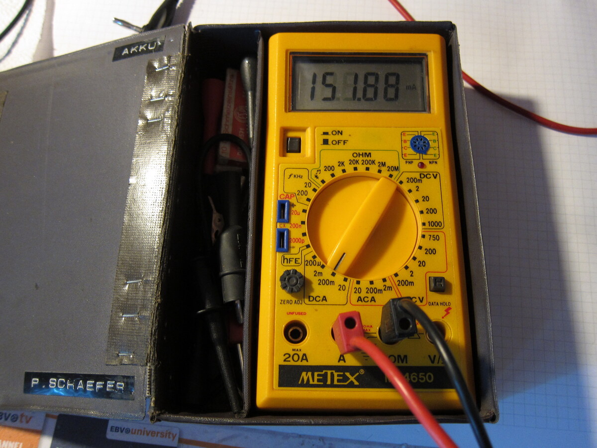

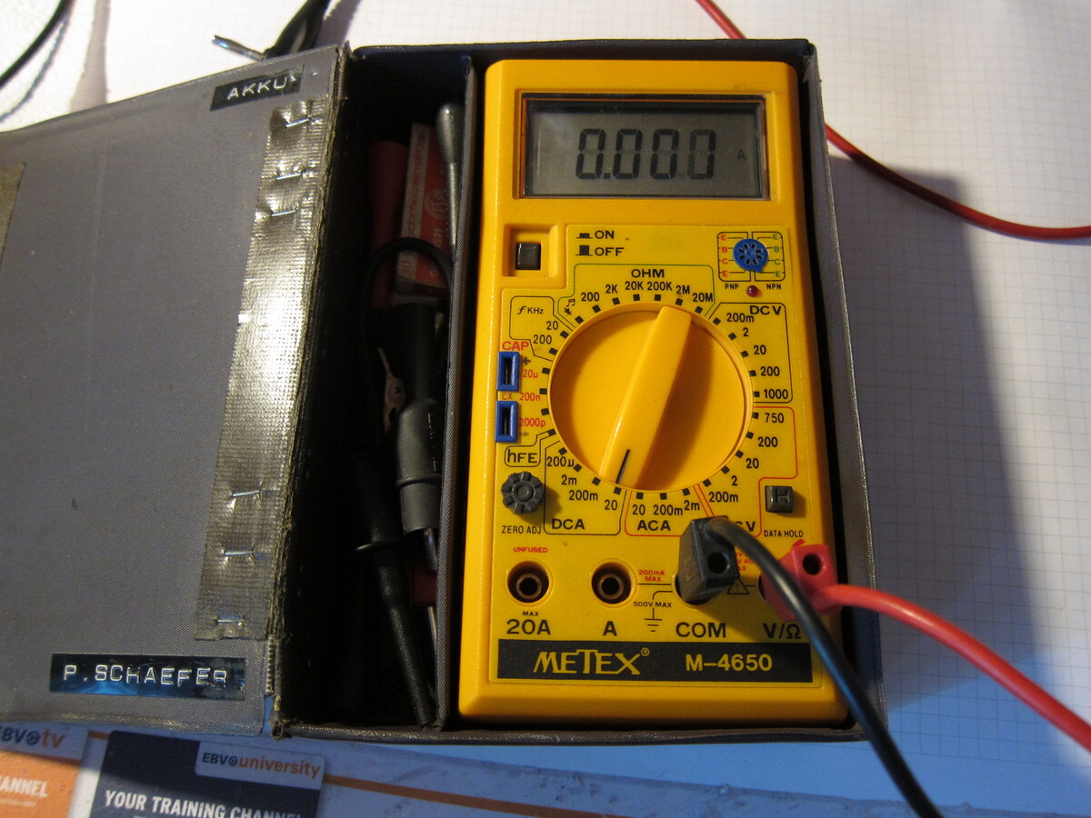

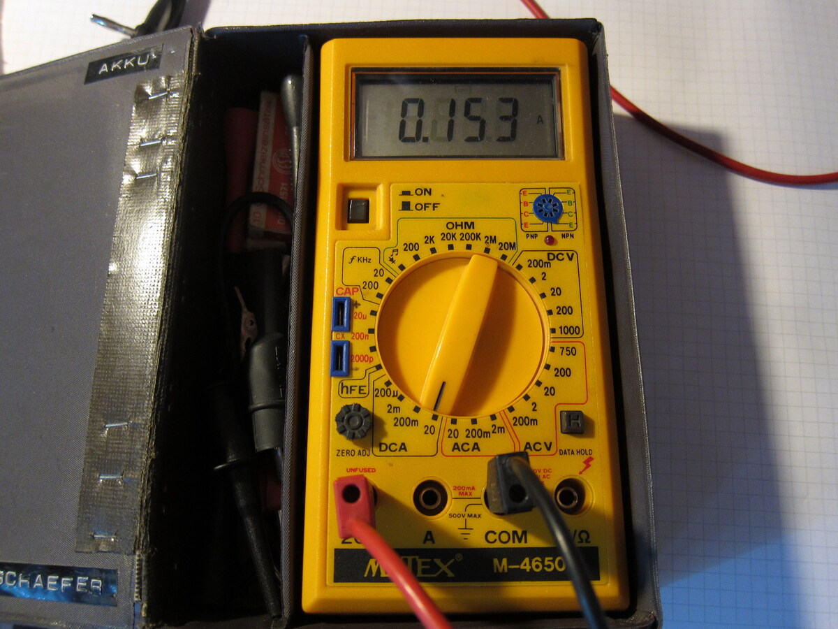

von 888 (Gast)
Ich habe das jetzt mal ausprobiert. Allerdings mit für das Gerät
ungefährlichen 150 mA. Die kommen aus einem Labornetzteil, nicht aus dem
Fluke-Kalibrator. Daher nur ungefähr 150, aber es geht ja ums Prinzip.
Testfall 1: 20A-Stellung und Strom in die 20A-Buchse eingeprägt.
Messwert wird angezeigt.
Testfall2: 20A-Stellung und Strom in die (200m)A-Buchse eingeprägt.
-0,072 A wird angezeigt.
Testfall3: 20A-Stellung und Netzteil an der V/Ohm-Buchse angeschlossen.
Es fließt kein Strom, Anzeige 0.
Testfall 4: 200mA-Stellung und Strom in die (200m)A-Buchse eingeprägt.
Das M-4650 hat eine Sicherung 200 mA flink.
> ungefährlichen 150 mA. Die kommen aus einem Labornetzteil..
Ja, so habe ich es auch gemacht, bei dem VC130. Man muss es ja nicht mit
Gewalt kaputtmachen.
Ich gehe mal davon aus dass Dein Messgerät definitiv in Ordnung ist.
Dann ist das bei dem Messgerät wohl so dass etwas angezeigt wird, obwohl
Messbereich und Anschuss der Messleitungen nicht zusammen passen.
Interessant ist, und das ist mir erst beim zweiten mal lesen Deines
Kommentars aufgefallen, dass der Messgerät im Testfall 2 negativ ist.
Interessant auch dass bei der Messung vom TO und von Dir der Faktor
Strom/Messwert bei beiden Messungen etwas über 2 ist, unter der Annahme
dass beim TO tatsächlich 1,5A fließen. Du hast Deine Messungen ja
wenigstens mit anderen Messungen untermauert.
Interessant wäre jetzt noch der Spannungsabfall (Burdenspannung) am
Messgerät für den Testfall 2..ob sich ein Bezug zum Anzeigewert
herstellen lässt. Das Ganze dann vielleicht auch mal für andere Ströme
<200 mA.
Die 3 anderen Messungen, bzw. die Anzeigewerte, sind ja so wie es sein
soll.
Schön dass Du dir die Mühe gemacht hast.
Magst Du (oder jemand anders) einmal diese Messung mit umgekehrter
Polung vornehmen?
von 888 (Gast)
Ja, das Gerät ist in Ordnung. Das geht einmal im Jahr in der Firma mit
zur Prüfmittelüberwachung an den Fluke 5700 Kalibrator. Der
Anzeige-Artefakt bei Benutzung der falschen Buchse ist systembedingt.
> <200 mA.
Im Anhang das Ganze nochmal inklusive Spannungsmessung.
Testfall 2a ist falsche Buchse (A) benutzt bei negativem Strom. Hier
fließt kein Strom, Anzeigewert Null. 5 V ist die am Netzteil
eingestellte Spannung.
Umgekehrt klappt das übrigens nicht -- das Tek DMM912 zeigt brav 0 A an,
wenn man im Ampère-Bereich die mA-Buchse benutzt. Damit es überhaupt was
anzeigt muss man einen Stecker in die A-Buchse stecken, sonst steht im
Display nur "Probe".

- Burdenspannung:
Bei den Meßwerten der Burdenspannung bin etwas unruhig geworden. Die ist
viel höher als gedacht (0.8V) und steigt viel zu stark mit dem Strom an.
Das liegt aber nur an der Sicherung "200 mA flink". Also alles so wie es
sein sollte.
- negativer Strom:
Beim "Testfall 2a" gibt es ein kleines Problem. Laut Schaltplan müssten
auch hier Dioden aktiv werden und es hätte als Folge der Wert "+0.074"
angezeigt werden müssen.  An der Sicherung kann es nicht liegen, da bei
"Testfall 4" wieder alles stimmt. Verstehe ich zwar nicht, aber das
Gerät funktioniert auch ohne die Dioden.
- Testfall2 - der wichtigste Punkt:
Ich bin ich froh, dass der Testfall2 perfekt zu meiner Vermutung passt.
Es zeigt sich auch die erwartete lineare Abhängigkeit. Ein Beweis für
meine Vermutung ist das natürlich nicht.
Bewiesen ist, dass der "fehlerhafte" Anzeigewert beim TO-Gerät kein
Hinweis auf eine Beschädigung ist.
Die Frage vom TO kann nun beantwortet werden!
(TaTaTaTaTaaaa)
"Ja, nichts."
Nach langer Odyssee ein Ergebnis mit schon fast philosophischer Tiefe.
Schön. Nur schade, dass der TO es nicht geschafft hat.
Zusammengefasst könnte man sagen:
Operation gelungen, Patient tot.

Lustig, ich hab trotzdem keine Verbindung der Dioden von A zu COM....
Bei genauerer Betrachtung, hat sich so eben herausgestellt, das beim
einsetzen der Sicherung, irgendwann einer deren Pads gebrochen ist. Die
Halterung ist da auch wirklich schwergängig (Hätte sie wohl doch
aufbiegen sollen). Also Vorsicht, wenn's schwergängig ist. Das ist von
Hand gelötet und bei mir hats wohl zu viel Hitze abbekommen. Der gesamte
Pad, hat sich von der Platine gelöst. Leider sitzt der unter dem 20A
Shunt....
Egal, "präzise"  war das Ding nich wirklich und liegt seit gut 15J, eh
nur noch in der Schublade rum. Da macht's auch nichts, wenn man da ne
200mA Sicherung einsetzt. Auf die ca. +3%, kommt's da auch nich mehr an.
Achim H. schrieb:
> Polung vornehmen?
Wie versprochen:
Das M3650B, zeigt bei eingeprägten 100mA, +-0,04 an, je nach Polung. Das
LNT geht auf ~0,7V runter.
PS: Achtung bei den Steckkontakten. Die 2er Buche für den Buzzer, ist
nur ne abgedremelte Federkontakt-IC Fassung. Die zuerst einführen, sonst
kann man die auch noch gleich mit tauschen.... :-}
