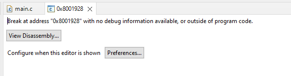

von Moot S. (mootseeker)
Das sind zwei gute Punkte, ich werde dem mal nach gehen und melde mich
dann wieder :)
Guten Morgen,
pegel schrieb:
> Wenn das alles nicht hilft, bleibt nur noch Fake Chip oder Fehler im
> Programm.
> Kannst ja zwischendurch mal ein kleines Blinky probieren.
Das habe ich nun Versucht. Es kommt immernoch dieser break tab. Nun aber
mit einer anderen Addresse. Habe einen Screenshot in den Anhang gelegt.

von (Gast)
Moot S. schrieb:
> 4. Fenster mit "Break at address "0x1fff4252" with no debug information
> available, or outside of program code." ploppt auf
Sieht das im Disassembly nach vernünftigem Code aus? Dort sollte der STM

Das File lässt sich nicht öffnen, bei "Run" oder "Step" Stürzt der
Debugging Prozess ab.
Dieses Problem ist gelöst.
Ich habe heute den MCU getauscht. Nun habe ich das Problem nicht mehr.
Es war sehr wahrscheinlich ein Schaden im MCU selbst.
Dazu gekommen bin ich, weil ich bemerkt habe, dass wenn ich bei den 4
Tastern einen gedrückt habe bei allen anderen Pins die Spannung nach GND
ging.
Das ist nach dem Layout nicht möglich. So muss ein Schaden im MCU sein.
Naja nun läuft alles so wie es soll. Vielen Dank für eure Hilfe und eure
Zeit!
