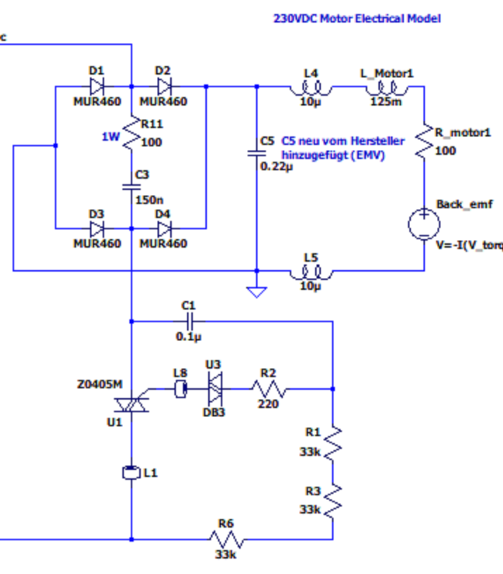

Hallo Kennt Sich jemand mit Triac-Diac Dimmern aus? Ich sitzte nun schon eine ziemlche Weilean einem Küchengerät und versuche eine Schaltung zu optimieren. Funktionsweise: Ein 230VDC Motor wird mit einer Phasenanschnittsteuerung auf 2 Leistungsstufen betrieben. Stufe 1 ist über die Phasenanschnittsteuerung (Gleichgerichtet). Stufe 2 ist direkt das Gleichgerichtete Netz am Motor (vollgas). Die Phasenanschnittsteuerung ist eine klassische Triac-Diac Kombination. Der Hersteller hat ursprünglich keinen Snubber verwendet. Das Problem: Aus EMV-Entstörgründen hat der Motorhersteller einen 220nF Kondensator parallel zu den Motoranschlüssen geschaltet. Dieser Kondensator führt zu einer Veränderung der ursprünglichen Designparameter der Schaltung. Genauer gesagt läuft der Motor mit dem neu eingebauten Kondensator unruhig und hat keine Leistung. Ich nehme an, dV/dtc des Triacs wird überschitten. Eine Messung der Motorspannung hat ergeben, dass der Triac sporadisch aus und wieder zündet, nachdem der eigentliche Zündzeitpunkt erreicht ist. Dies führt zum unruhigen lauf. Was habe ich bereits gemacht: Schaltung gezeichnet, Motorparameter ermittelt und ein LTSpice Modell des DC-Motors (inkl. Elektrisch-Mechanischer Kopplung) erstellt. Dieses zeigt das gemessene (fehl)Verhalten eigentlich sehr gut. Was wurde Versucht: 1. Erhöhung L2 (zur Kompensierung der neuen kapazitiven Anteile vom Motor) -> Kein Erfolg, Zerstörung Triac oder keinen Effekt 2. Verminderung L2-> Kein Erfolg, Zerstörung Triac oder keinen Effekt 3. Diverse Snubberkombinationen (berechnet) oder auch einfach probiert -> Verhindert Wiederzündungen, jedoch div. Probleme: Beschädigt manchmal Triac sodass nur noch 1 Halbwelle geschaltet wird. Funktioniert nicht, wennn L2=4700u ist. Snubber mit 120nF + 470Ohm, L2=0H -> Läuft. Aber triac stirbt, sobald Gerät einmal ausgeschaltet wird. Schutzdioden parallel zum Motor brachte hier keine Abhilfe. Snubber mit 1nF und 680Ohm, L2=0H, Triac wird beschädigt und Zündet nur noch bei einer Halbwelle. Bisher waren aber alle Versuche erfolglos, die Schaltung in Ordnung zu bringen. Deshalb hoffe ich, jemand mit mehr Erfahrung mit Triac-Dimmern kann mir bei folgenden Fragen weiterhelfen: 1. Wozu dient L2 genau? Diese Induktivität führt in Zusammhang mit dem neuen Kondensator C5 zu den Wiederzündungen. Entfernt man sie jedoch (überbrücken) und baut zusätzlich einen Snubber ein, so killt es den Triac. In der Simulation funktioniert mit dem Snuber und ohne L2 alles bestens, in der Realität stirbt der Triac. 2. Warum stirbt der Triac wenn L2 kurzgeschlossen ist? 3. Welchen Ansatz könnte ich noch versuchen, um die Schaltung mit möglichst wenig Änderungen in den Griff zu bekommen? Ich tappe ehrlich gesagt im dunkeln...

C1/R1 sieht schon etwas merkwürdig aus. Möchtest du denn mit den Spitzen des Motors wirklich direkt aufs Gate des Triacs? Der Z0405 ist ein Triac mit sehr geringem Zündstrom und auch wenig Gatespannung. Der triggert praktisch immer. Zu Testzwecken kannst du ja C5 auch nochmal entfernen und dann schauen, ob die Schaltung dann wieder ohne Probleme laufen würde. Falls ja, C5 schrittweise erhöhen und sich die Oszillogramme dabei ansehen - vor allem am Gate.
Wozu braucht ein Triac Gleichrichterdioden? Wie sieht die ursprüngliche Schaltung aus?

adDesigner schrieb: > Ohne C5 läuft alles Bestens. Der ist ja auch auf der falschen Seite der Drosseln.
adDesigner schrieb: > michael_ schrieb: >> Wozu braucht ein Triac Gleichrichterdioden? >> Wie sieht die ursprüngliche Schaltung aus? > > Die Last in ein DC Motor, der braucht 230VDC.. Daher die Vollbrücke.. > Das ist die originale Schaltung.. zu hunderten, wenn nicht sogar zu > tausenden im Einsatz :-) Sieht eher danach aus, dass es vorher mit Thyristor war. adDesigner schrieb: > Funktionsweise: > Ein 230VDC Motor wird mit einer Phasenanschnittsteuerung auf 2 > Leistungsstufen betrieben. Stufe 1 ist über die Phasenanschnittsteuerung > (Gleichgerichtet). Stufe 2 ist direkt das Gleichgerichtete Netz am Motor > (vollgas). Das war typisch für Thyristor.
Peter S. schrieb: > Hi, > mal eine Frage: was ist das Ziel der Schaltung? > LG Ziel ist es, die Leistung des Motors steuern zu können.. Dazu gibt es einen dreistelligen Schalter.. Aus,stufe1,stufe2 Bei Stufe 1 wird die Triacschaltung wie oben gezeichnet genutzt.. Stufe 2 ist Netz direkt an der Vollbrücke, ohne Triacschaltung

Ein Kondensator parallel zu einer Induktivität riecht nach Resonanz. Das erinnert mich an den Erregerkreis von einfachen Asynchrongeneratoren. Würde auch das Sterben beim Ausschalten erklären. VDR parallel zum Motor?
adDesigner schrieb: > 2. Warum stirbt der Triac wenn L2 kurzgeschlossen ist? Beim Zünden erlebt er einen "Kurzschluß" über die Dioden zu C5. L2 verhinderte einen zu steilen Stromantieg. > Würde auch das Sterben beim Ausschalten erklären. Nicht schlüssig. Wie könnte das über die Vollbrücke rückwärtz stören?

adDesigner schrieb: > Ohne C5 läuft alles Bestens.. Im Moment ist dies die einzige Abhilfe.. > Jedoch nicht EMV Konform Wieso eigentlich nicht? Immerhin ist da schon ein reichliches Filter auf der Netzseite mit 330nF und der dicken Drossel. Aber gut, dann schlage ich immer noch vor: Matthias S. schrieb: > C5 schrittweise erhöhen und sich die Oszillogramme dabei ansehen. Da der Hersteller, wie o.a., C5 sowieso auf der falschen Seite der kleinen Drosseln gemacht hat, würde ichs auch mal mit 47nF direkt am Motor probieren. Das sollte wesentlich wirksamer sein.

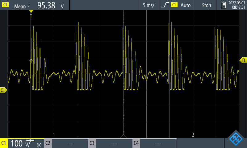

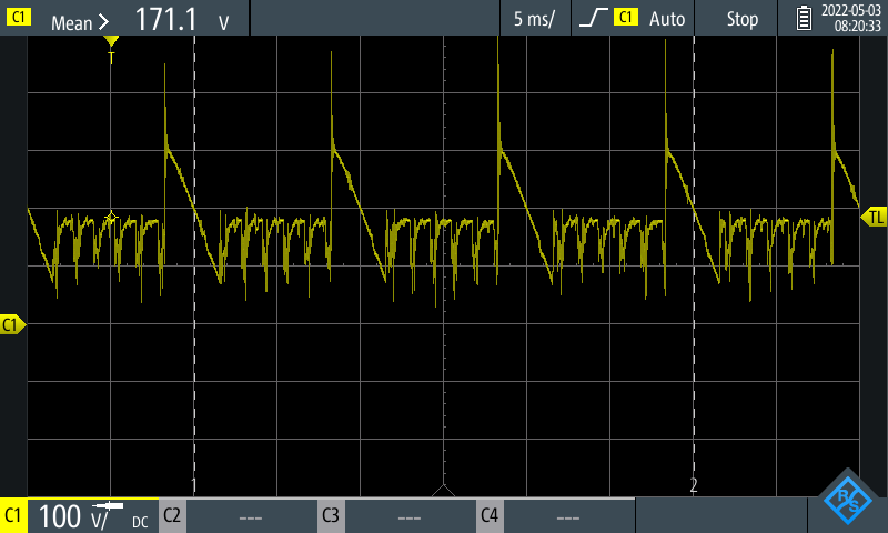

Hier noch einige Messungen, welche das Problem mit C5 zeigen: Direkt die Motorspannung gemessen. Einmal mit C5 verbaut und einmal ohne. Sichtbar sind die Wiederzündungen. Welche wohl von einer Oszillation des nun entstandenen Schwingkreises durch C5 stammen. Meint ihr auch? Der Triac wird dadurch nicht zerstört.. Der Motor hat einfach keine Leistung und läuft unruhig... Wie dämpfe ich diese Oszillation am einfachsten? Irgend ein Element zum Motor schalten?

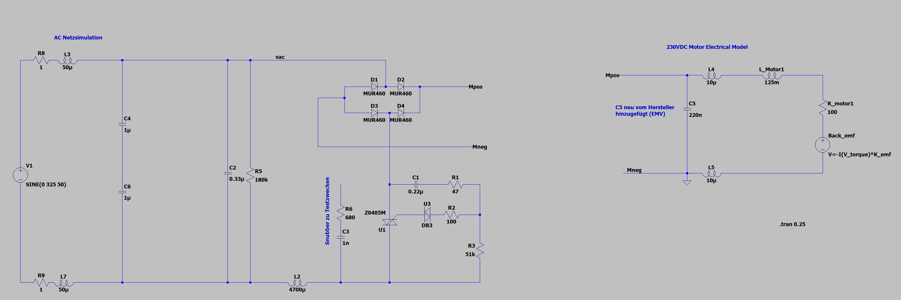

Hier mal die LT-Spice Simulation inkl. den nötigen Libs für den Triac und Diac. Das ist der Zustand mit C5, welche klar dsa wiederzünden zeigt, wenn L2 vorhanden ist. Setzt man dann L2 auf 1u, dann funktioniert alles, wie gewünscht in der Sim. In der Realität stirbt dann der Triac..

adDesigner schrieb: > Ich habe mal simuliert vor C5 noch eine oder zwei Induktivitäten zu > setzten. Dies bringt leider keinen Erfolg, was die Schwingungen bzw. das > Wiederzünden angeht... Ab ca. 50mH tut es was. Ich bin aber erstens nicht der Experte für Triac-Schaltungen und zweitens ist das nicht alles. Die ganze Schaltung scheint nicht wirklich stabil zu sein, wie man z. B. am Anlaufverhalten sieht. R-Bedämpfung der Entstördrossel(n), Snubber (mit ordentlicher Kapazität, 10 - 33 nF), vermutlich auch Änderungen in der Trigger-Schaltung, alle Maßnahmen bringen jeweils ein bisschen und zusammen wird es dann vermutlich irgendwann und irgendwie gehen - in der Simulation, dann kommt noch der Praxistest. Saubere Lösung wäre vermutlich ein FET-Dimmer. Da kann man das Schaltverhalten weitgehend beeinflussen und braucht vermutlich sogar insgesamt weniger Entstöraufwand. Was auch immer zum Schluss dabei rauskommt, ihr werdet bei den Änderungen um neue EMV-Messungen wohl nicht umhinkönnen. Da ist es einfacher und billiger, alles wie immer zu lassen und die Kondensatoren abzukneifen.

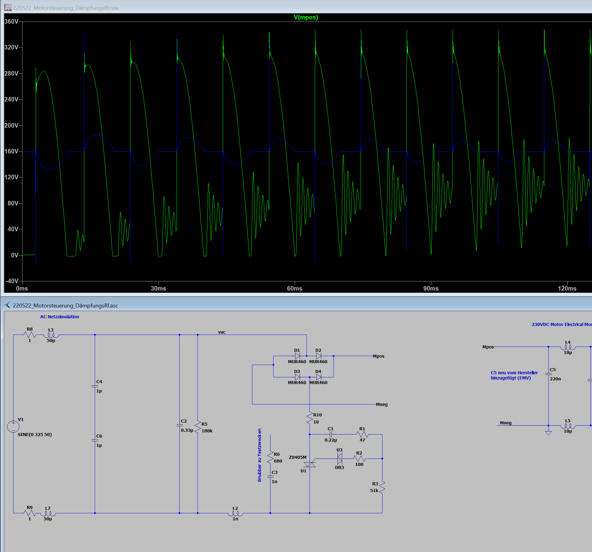

Ich hab noch ein bisschen mit der Schaltung herumgespielt und behaupte mal, es ist nahezu chancenlos. C5 bildet mit der Motor-Induktivität einen Schwingkreis. Der wird durch das Einschalten nahe an der Scheitelspannung heftig angeregt, C5 nimmt praktisch den gesamten Strom auf, schwingt durch, der Strom am Triac reißt ab, und das Spielchen wiederholt sich. Das passiert auch, wenn man durch mäßige Schaltungsmaßnahmen (zusätzliche Induktivität) die Spannungsanstiegsgeschwindigkeit verringert. Man kann das sehr schön erkennen, wenn man sich die Ströme an den diversen Komponenten (Triac, C5, ...) in der Simulation ansieht. Abhilfe: 1. Schwingkreis weniger anregen. Das gelingt nur mit einer extrem großen Vorschaltdrossel (und zusätzlich Dämpfungswiderstand an der Induktivität), unrealistisch. 2. Schwingkreis bedämpfen. Das gelingt nur mit einem extrem niederohmigen Parallelwiderstand, ebenfalls unrealistisch. 3. C5 weg. Wobei sich die Frage ergibt, wie bisher das EMV-Verhalten der Schaltung war. Das Gerät muss ja mal INSGESAMT zertifiziert worden sein. Warum jetzt am Motor eine Änderung notwendig sein soll, erschließt sich mir nicht. 4. FET-Dimmer und neue EMV-Zertifizierung. 5. Irgendwas anderes, muss noch gefunden werden, scheint mir aber wenig realistisch. Ein bisschen Schaltungsoptimierung genügt jedenfalls nicht angesichts des oben geschilderten Schwingkreises.

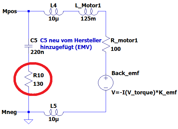

Am einfachsten ist ein Widerstand in Reihe zum Kondensator. 110..150Ω.
Danke Helge! Ich habe auch noch etwas experimentiert.. Ebenfalls effektiv sind 10Ohm, direkt vor dem Triac und L2 = 1nH. Das begrenzt den "Kurschlussstrom" auf ca. 13A und stabilisiert die Schaltung anscheinend.. Zumindest in der Simulation.. Leider habe ich im Moment alle verfügbaren Triacs gegrillt.. Muss erst für Ersatz sorgen.. ;)

Hi, sowas geht nicht. Der Triac braucht zum sicheren Zünden eine sauber definierte Lastimnpedanz. Hier ist eine Diodenstrecke drin, die 1,4 V Spannungsfall produziert. Dadurch allein verschiebt sich schon der Zündzeitpunkt. Was helfen würde, wäre ein entsprechender Shunt als Grundlast. Und zwar direkt vor dem Gleichrichter im Wechselspannungsbereich. Genau so wie bei den Lampendimmern. Die gehen ohne Grundlaust auch nicht richtig. Frage: Wer war noch der Hersteller? ciao gustav

adDesigner schrieb: > Die Parameter des Motors habe ich ausgemessen und das Modell solange > angepasst, bis Anlaufzeit (Trägheit), Endrehzahl und Lastverhalten mit > dem echten Verhalten übereinstimmt. Erst anschliessend habe ich mich an > die Simulation des TRIAC Teils gemacht.. Offensichtlich ist hier > irgendwo noch eine Quelle für Abweichungen von der Realität.. Triac-Modelle sind oft wenig tauglich.
Mal völlig andere TRIAC probieren. Offensichtlich beißt sich dessen Simulationsmodell und Realität drastisch.
Ich habe mich eben mit .step an die Werte für das RC-Glied herangetastet, unter der Maßgabe, dass der Strom durch den Triac sicher erhalten bleibt (simuliert bei 55 ms, gilt aber auch für jeden anderen Trigger-Zeitpunkt). Das ging mit 470nF/500R und AUSSERDEM einem Dämpfungswiderstand von ebenfalls 500R parallel zur 4,7mH-Drossel. Mit anderen Werten (oder kleinerem C) habe ich immer Aussetzer, wo der Strom durch den Triac gerade eben kurz auf Null geht. Mit den genannten Werten fällt er nicht unter ca. 10% des Maximalstroms. Wenn man das so oder ähnlich in Serie realisiert, wird man wohl um neue EMV-Messungen nicht herumkommen.
