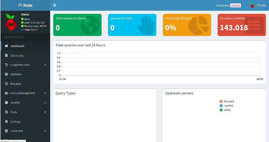

ich habe auf meinem Synology NAS Pi Hole (Docker) installiert, wie hier
beschrieben:
https://foxly.de/article/3-pi-hole-auf-einer-synology-nas-installieren/
ich kann das Webinterface erreichen (screenshot) und oben links ist
alles grün, aber es wird nix gefiltert.
Weder in Webinterface noch im Log wird ein Fehler angezeigt.
Auch wenn ich die IP adresse des NAS manuell im router (bzw local pc)
eingebe ändert sich nix
irgend jemand eine idee, was hier schief läuft ?

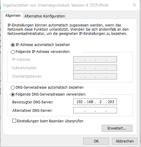

von Manuel X. (Gast)
Dieter schrieb:
> Vermute da fehlt der Proxi im Browser zur Filteranwendung.
Welcher proxy...
Allen clients entweder über DHCP den pihole als dns mitgeben oder halt
wenn alle feste IP haben den pihole als dns eintragen. Fertig.
Der Mischmasch aus DHCP ip aber festem dns wird halt nicht
funktionieren.

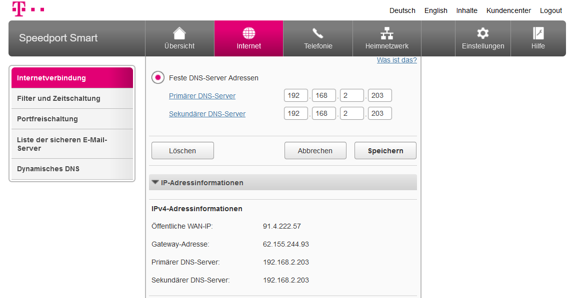

von Skyper (Gast)
Was zeigt nslookup mikrocontroller.net an als Server?
Evtl. parallel IPv6 am laufen und deshalb wird der IP4 Eintrag für den
DNS-Server ignoriert.
Macht der Browser evtl. DoH (DNS over HTTPS) und ignoriert deinen DNS
Server?
Die drei Sachen könntest Du mal prüfen....
von Sauron (Gast)
ja, ich denke das ist das Problem,
wenn ich an einem Rechner im Netz IPv6 deaktiviere, dann greift dieser
eine rechner einwandfrei auf das pi-hole zu. Also eigentlich war ich der
meinung, dass IPv6 im Telekom (Speedport Smart 3) router abgeschaltet
ist, aber google hat mir verraten, dass sich IPv6 in dem Router gar
nicht abschalten lässt.
Auch die IPv6 Adressen im Router für Primären und Sekundären DNS kann
ich anscheinend nicht ändern, lediglich die IPv4 DNS Adressen kann ich
anpassen.
Derzeit sehe ich nur eine möglichkeit: DHCP im Router abschalten und das
Pi hole mit eigenem DHCP server arbeiten lassen. eine unschöne lösung,
hat jemand ne bessere idee ?
von Hans (Gast)
Du könntest in deinen Clients die Link Local Adresse deines Piholes als
IPv6 DNS Server eintragen. Vielleicht hast du auch ein ULA Prefix, das
du nutzen kannst.
von Hans (Gast)
DHCP abschalten hilft übrigens nicht unbedingt, da IPv6 Adressen in den
meisten Client Netzen per SLAAC vergeben werden. Je nachdem erhalten
deine Systeme also weiterhin IPv6 Adressen.

Doch, das funktioniert und ist auch üblich.
von Oliver S. (oliverso)
Nein, warum auch. Die Idee, DHCP auch vom pihole machen zu lassen, ist
auch nicht unschön.
Alternativ besorg dir einen Router, der dir freien Zugriff auf die IPV6-
und DNS-Server-Konfiguration bietet (Fritzbox).
Oliver
von Hans (Gast)
> auch nicht unschön.
Weil es nicht geht. Die Rechner werden weiterhin ihren DNS Server per
SLAAC erhalten und damit am PiHole vorbei gehen.
Was zu beweisen wäre, wenn dhcp im speedport deaktiviert ist.
Oliver
von Hans (Gast)
Das war sogar hier im Forum im Thread
Beitrag "DNS Probleme wegen aufgezwungenem IPv6" schon mal Thema. Auch im
Telekom Forum gibt es das Problem. Die Lösungen waren immer entweder den
Router durch eine FritzBox zu ersetzen oder einen zweiten Router hinter
dem Speedport zu betreiben.
