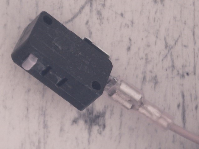

Helge schrieb: > Platine? Löten? 🤔 Hi Helge, vielen Dank für das Bild. Genau so könnte der Schalter aussehen. Ich bin wie geschrieben kein Experte. In meiner Vorstellung müssen Schalter, Zeiteinheit (wenn nicht in einem Bauteil) mit Netzspannung versorgt werden und mit einer Ausgangssteckdose verbunden werden. Ob da nun eine Platine notwendig ist oder gelötet werden muss oder alles mit Klemmen passieren kann ist für mich unerheblich. Das ist eine Arbeit, die ich Mangels Wissen nicht machen möchte. Deshalb habe ich um Tipps gebeten. Wenn sich nun herausstellt, dass es keine fertige Lösung gibt, die ich verbauen kann oder sich niemand findet, der mir helfen kann, ist das auch eine Erkenntnis.
