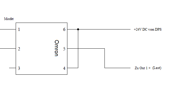

Hallo zusammen, ich setze aktuell ein MOSFET von Omron in meinem Aufbau ein (G3VM-31HR1). Ich schalte damit eine Last von 0-3A (24V DC), welche aus einem Labornetzteil gespeist wird. Nach einigen Tests läuft das MOSFET nun problemlos. Nachdem ich nun alles mehrfach verbaut und getestet habe, habe ich gestern bemerkt, dass ich die Last vom MOSFET nicht so wie im Datenblatt empfohlen angeschlossen habe. Im Datenblatt ist die Last vor den Eingängen 4&6. Ich habe sie jedoch an den Ausgang 5 gelegt. Ich habe das im Bild im Anhang dargestellt. Genutzt wird die Anschlussart "Connection C", da ich evtl. auftretende, kurzzeitige Stromschwankungen verkraften möchte. Das Gerät kann in dieser Anschlussart bis 9A Dauerlast und Stromimpulse bis 13.5A vertragen. Die Tests liefen gut und ich würde den Aufbau sehr ungerne wieder ausbauen. Meine Frage: Ist es problematisch, dass ich die Komponente nicht so wie im Datenblatt angeschlossen habe? VG! Bernd

Zeichne auf, wie du die Last und ihre Stromversorgung angeschlossen hast. Zeichne + und - ein!
Bernd schrieb: > Meine Frage: Ist es problematisch, dass ich die Komponente nicht so wie > im Datenblatt angeschlossen habe? Nein, die Reihenfolge von Last und Spannungsquelle ist hier egal.
Stefan ⛄ F. schrieb: > Zeichne auf, wie du die Last und ihre Stromversorgung > angeschlossen > hast. Zeichne + und - ein! Hat er doch schon. Der Teil rechts vom roten Pfeil stammt vom TE, nicht von Omron.
H. H. schrieb: > Hat er doch schon. Der Teil rechts vom roten Pfeil stammt vom TE, nicht > von Omron. Ach so. Die Schaltung ist OK. Für das IC ist nur relevant, in welche Richtung der Strom fließt, und die bleibt in dem Fall ja gleich.
Danke für die schnellen Antworten. Ich habe die genaue Beschaltung nochmal in den Anhang gepackt. Also ist es egal, wo die Last in diesem Falle ist?
Bernd schrieb: > Also ist es egal, wo die Last in diesem Falle ist? Ja, habe ich doch schon geschrieben. An Pin 4 und 6 gehört der Plus Pol, und an Pin 5 gehört der Minus Pol. Was in deinem Fall zutrifft.
