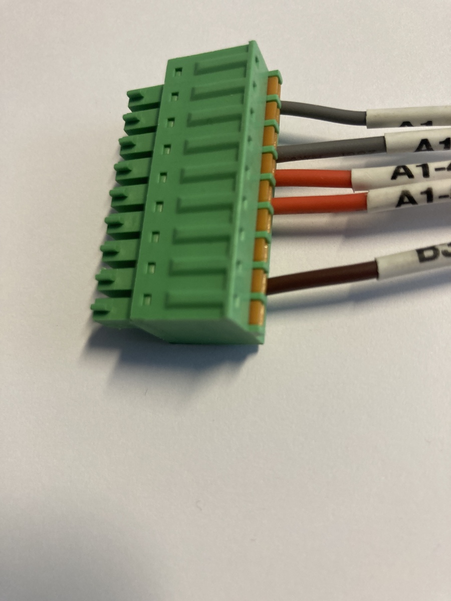

Hallo ich habe eine fertige Platine in einer Steuerung. Diese muss ich überwachen. Dafür möchte ich mir einen Adapter bauen. Am liebsten ein PCB mit einer Buchse wie die auf dem Foto. Auf der Steuerung sind die entsprechenden Print-Stecker drauf. Ich bräuchte dafür eine Print-Buchse welche ich auf eine Platine löten kann ( ohne Kabel-Gewusel ). Hat jemand eine Idee ?
Wie wär's mit einer gewinkelten Stiftleiste, die du dann in den Stecker einführst und dann alle Klemmen zuziehst? mfg mf
Würth 691309310012 müsste passen, hat aber 3 Pins zu viel. Also vielleicht 3x 691309310003 oder andere Kombinationen nebeneinander, die zu 9 Pins führen.
Sebastian R. schrieb: > Würth 691309310012 müsste passen, hat aber 3 Pins zu viel. Der Stecker sieht so aus als ob man die 3 Kontakte absägen könnte. Georg
Micha schrieb: > Ich bräuchte dafür eine Print-Buchse welche ich auf eine Platine löten > kann ( ohne Kabel-Gewusel ). Hat jemand eine Idee ? Gibts von Phoenix, Würth, Weidmüller und noch einige chinesische Nachbauten. https://catalog.weidmueller.com/catalog/Start.do?localeId=de&ObjectID=group21472183907311 ==> https://catalog.weidmueller.com/procat/Product.jsp;jsessionid=36E12E8FC24013DD976044ADFF861B24?productId=(%5b1974880000%5d)&groupId=(%22group21472373230482%22)&page=Product oder https://catalog.weidmueller.com/procat/Product.jsp;jsessionid=36E12E8FC24013DD976044ADFF861B24?productId=(%5b1976590000%5d)&groupId=(%22group214721021552547%22)&page=Product
