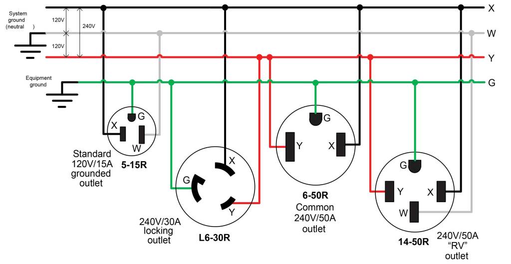

Hallo Ich hab da mal ein seltsames Problem. Mein Motorboot steht auf dem Trailer auf der Wiese. Boot ist amerikanisch, aber vom Werk aus für 240V ausgelegt. Wenn ich den Landanschluss einstecke, sollte je nach Polung eine Warn LED für Reversspannung leuchten. Macht sie nie. Der FI ist in der Garage, diese wird vom Wohnhaus versorgt. Messe ich nun vom Z-Antrieb zur Wiese, hab ich 50 oder 170V je nach Polung des Anschlusskabels. Kapazitiver Spannungsteiler??? Der Motor und auch der Antrieb haben keine gleichstrommässige Verbindung zum PE. Ohmmeter zeigt 10Mohm. Jetzt kommt. Verbinde ich den Antrieb mit dem Erdspies, fliegt der 500mA FI raus!!! Andere Polung des Netzkabel kann ich den Antrieb mit Erde verbinden, FI bleibt drin. Warmwasserboiler hab ich schon komplett abgeklemmt. War nicht die Heizpatrone. Der FI bleibt also nur mit dem Anschlusskabel drin, sobald ich über die Wiese erde fliegt der. Was ist da los? Kann doch nur fehlerhafte Installation in der Garage oder Haus sein, oder was meint ihr? Gruß Mani

Die US 240V sind anders als euro 240V. Euro ist ein leiter geerdet, einer 240V. US sind beide leiter auf 120V gegenphasig, zusammen 240V. Aber eben in der mitte geerdet! Bootselektrik untersuchen und erdung ändern. Oder trenntrafo. Du willst nicht 120V auf der bootshülle, das überlebst du nicht. Der "blöde FI" hat dir wahrscheinlich das leben verlängert.

So ein ganz klein wenig wissen wir schon: Ohne zusätzlichen Erder fliegt der FI nicht, mit Erder schon und Rumpf/Motor ist mit PE nur AC gekoppelt. Dafür ist die Berührspannung gegen Wiese noch ordentlich gross. Vermutung: Über die AC Kopplung fliesst nicht genug Strom um den FI zu werfen. (1. Fehler im Konzept weil ein Isolationsfehler nicht erkannt wird. Vermutlich ist in den Bootsdokumenten irgendwo ein FI mit weniger Auslösestrom vorgeschrieben) (2. Fehler im Konzept): Durchaus möglich das irgendwelche Überspannungsschutzelemente bei der Umrüstung übersehen wurden und jetzt erst bei deutlich über 120V Netzspannung anfangen den Spass gegen Motormasse (!) zu verderben. oder Echter Isolationsfehler gegen Motormasse. (1. Fehler im Sinne von irgendwas kaputt) sonst noch zu prüfen: möglicher PE Bruch in Boot, Kabel oder Haus. So ein hübscher Isolationstester (500V) gegen Motormasse (nicht gegen PE) bekommt das raus, einfaches Multimeter nicht. Ohne Erfahrung und entsprechendes Equipment: Fall für den Fachmann. Wolfgang schrieb: > Dann ist es vielleicht ganz dringend an der Zeit, zu prüfen, ob die LED > und die restlichen Beschaltung für die Warnanzeige in Ordnung sind. Definitiv. Wenn vorhanden muss es auch funktionieren. viel Erfolg hauspapa
Fehler gefunden. Ein Bastler hat den PE abgeklemmt weil eins von den Geräten einen Isolationsfehler hat. So blieb der FI im Hafen drin. Kann jetzt alles einzeln abklemmen, nix Stecker ziehen. Mit Isotester wollte ich nicht dran gehen wegen Motorelektronik.
