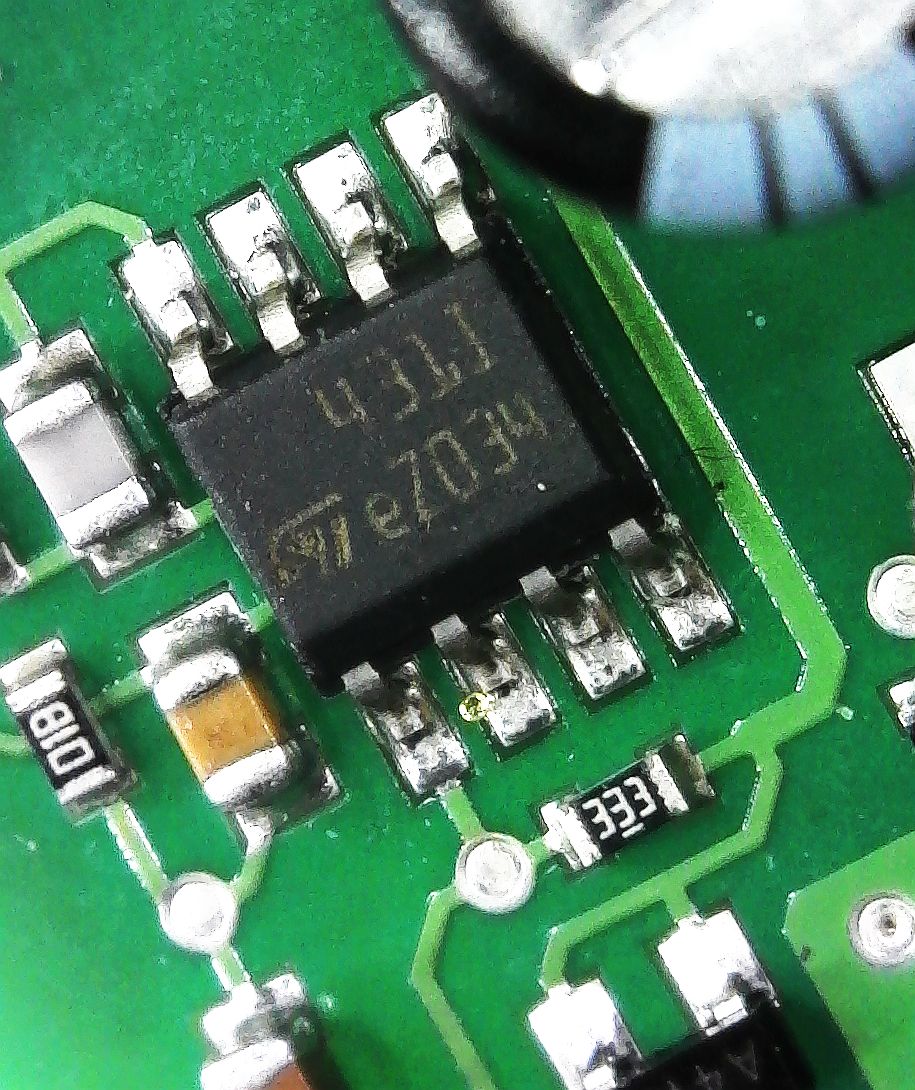

Bräuchte mal wieder Eure scharfen Auugen Versuche mich an der Reparatur einer Spülmaschinenplatine Nach dem Schaltnetzteil kommen die beiden in den Fotos gezeigten ICs Vermutlich Schaltregler die aus 12V 3,3V und ? Volt machen Kann die jemand anhand der Bilder identifizieren?
Heinz R. schrieb: > Nach dem Schaltnetzteil kommen die beiden in den Fotos gezeigten ICs > > Vermutlich Schaltregler die aus 12V 3,3V und ? Volt machen Der erste könnte ein TL431 (adjustable voltage reference) sein. Wird häufig in einfachen Schaltnetzteilen (Sperrwandlern) verwendet, um eine der Ausgangsspannungen mittels Optokoppler durch die Primärseite in der Spannung zu regeln. Grüßle Volker
Bearbeitet durch User

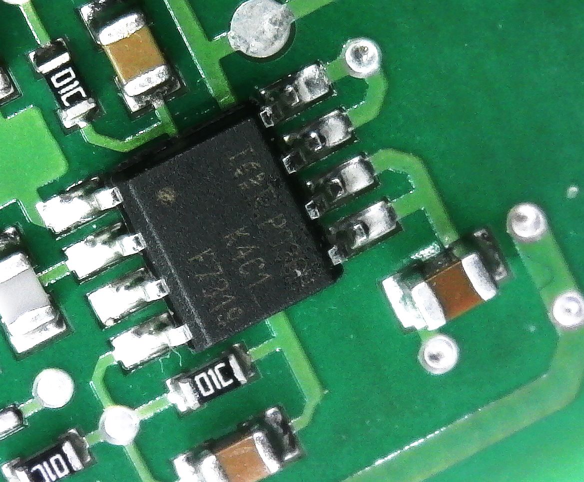

Das links ist eine Spannungsreferenz, TL431 von STM https://www.st.com/resource/en/datasheet/tl431.pdf Rechts kann ich die erste Zeile nicht entziffern. Hersteller ist IR (international rectifier).
Die letzte Zeile wars. Das ist ein Doppel-Mosfet https://www.infineon.com/cms/de/product/power/mosfet/dual-mosfet/irf7319/?redirId=68372

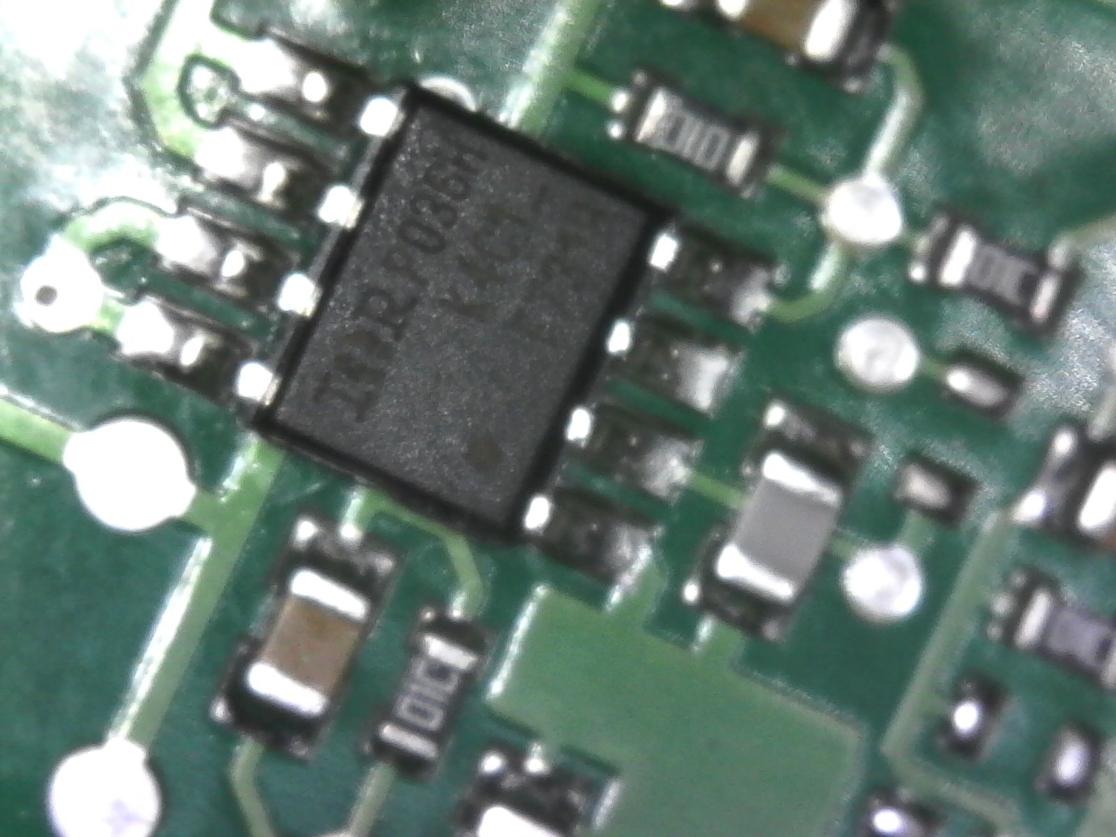

Heinz R. schrieb: > mir ist noch mal ein besseres Bild gelungen - evtl. hilf es ja Einfacher wäre es, wenn du das vor Ort entziffern würdest!
Teo D. schrieb: > Einfacher wäre es, wenn du das vor Ort entziffern würdest! Du erwartest, dass die hier Postenden lesen können. Wie naiv ist das denn ? Auf beiden Chips steht im Klartext drauf, was drin ist.
H. H. schrieb: > Sieht nach IRF7319 aus. vielen Dank :-) MaWin schrieb: > Auf beiden Chips steht im Klartext drauf, was drin ist. sorry, für mich sah es eher nach P036H aus
