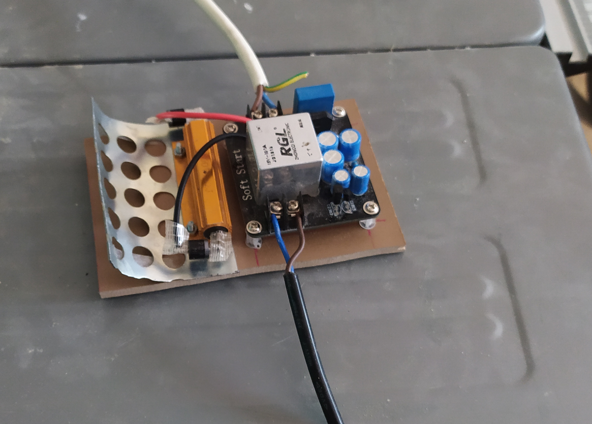

Sieht inzwischen so aus. Anstatt NTC zwei dioden und ein 100W 4 ohm R. Zeitverzögerung 5 sek. Hört man deutlich wenn nach 5 sek der motor zulegt. Kann die säge 10 mal hintereinander starten ohne dass die sicherung fliegt oder etwas abraucht :) Die "neuen" softstart's der serie haben 4 NTC, 20D20, 2S2P konfiguration. Ich nehem an das würde für die säge auch nicht reichen, die hat beim start wesentlich mehr als 2000W.
