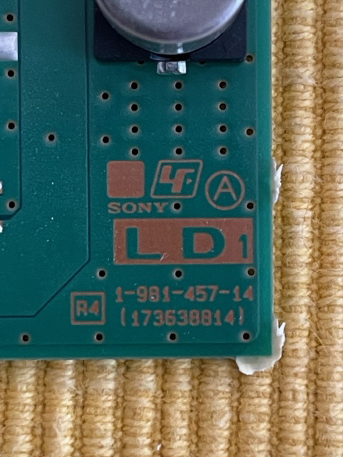

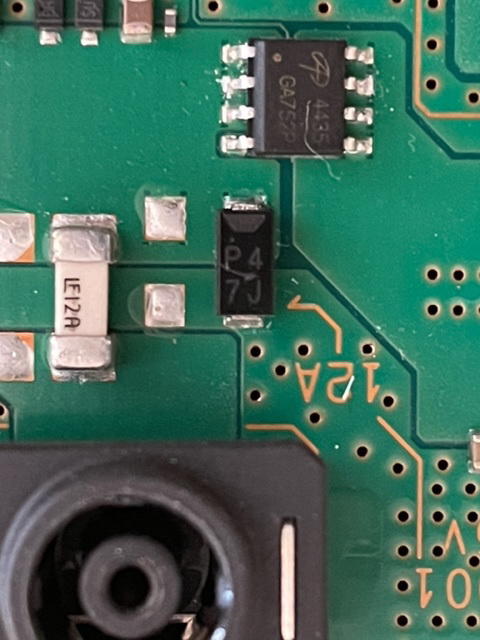

Hallo, ich versuche für eine SMD Diode mit dem Aufdruck P47J das Datenblatt bzw. die Anschlusswerte im Netz zu finden. Leider bisher ohne Erfolg. Jetzt hoffe ich, dass mir jemand hier im Forum weiterhelfen kann? Die Diode ist auf einem Sony TV (KD-49XF7005) LD-Board verbaut. Wenn jemand für diese Diode eine Bezugsquelle weiß, bin ich darüber natürlich auch nicht traurig :-)

Jürgen G. schrieb: > Wenn jemand für diese Diode eine P6SMZ27ATG in SOD128 von Fagor, nicht mehr hergestellt aber Alternativen in SMA und SMB.
MaWin schrieb: > Jürgen G. schrieb: >> Wenn jemand für diese Diode eine > > P6SMZ27ATG in SOD128 von Fagor, nicht mehr hergestellt aber Alternativen > in SMA und SMB. Die Gehäusemaße sind bei SOD128 ca. 3,8x2,6mm. Das Bauteil auf der Platine hat ca. 6,5x2,5mm. Kann es auch ein anderes Bauteil sein als eine TVS?
Jürgen G. schrieb: > Die Gehäusemaße sind bei SOD128 ca. 3,8x2,6mm. Das Bauteil auf der > Platine hat ca. 6,5x2,5mm. Kann es auch ein anderes Bauteil sein als > eine TVS? So ein langes schmales Gehäuse kenne ich gar nicht, weder SMA noch SMB noch SMC. TVS ist plausibel, doch welche Spannung ist nun fraglich.
Scheint ja direkt nach der Sicherung am Netzteileingang zu hängen. Also einfach mal aufs Netzteil schauen, da wird ja die Ausgangsspannung drauf stehen.
H. H. schrieb: > Laut Sony 19,5VDC, also wäre eine SMCJ20A passend. Wenn die überhaupt kaputt ist ...
Jens G. schrieb: > H. H. schrieb: >> Laut Sony 19,5VDC, also wäre eine SMCJ20A passend. > > Wenn die überhaupt kaputt ist ... Nach Überprüfung laut Sony Service Manual ist diese Diode defekt. Ich werde sie tauschen und hoffe, dass danach der TV wieder läuft. Es wird aber ein paar Tage dauern, bis ich mich mit dem Ergebnis zurückmelde. Danke für die bisherige Hilfe.
Jürgen G. schrieb: > Jens G. schrieb: >> H. H. schrieb: >>> Laut Sony 19,5VDC, also wäre eine SMCJ20A passend. >> >> Wenn die überhaupt kaputt ist ... > > Nach Überprüfung laut Sony Service Manual ist diese Diode defekt. Ich > werde sie tauschen und hoffe, dass danach der TV wieder läuft. Es wird > aber ein paar Tage dauern, bis ich mich mit dem Ergebnis zurückmelde. > Danke für die bisherige Hilfe. Ist denn die Sicherung durch?
Jürgen G. schrieb: > Nach Überprüfung laut Sony Service Manual ist diese Diode defekt Na ja, wenn eine Überspannungsschutzdiode defekt ist gab es eine Überspannung so kräftig, dass auch die Diode nicht geholfen hat, der Rest der Schaltung wurde also einer Überspannung ausgesetzt. Ob sie das überlebt hat ? H. H. schrieb: > Laut Sony 19,5VDC, also wäre eine SMCJ20A passend. Na ja, eine TVS ist kein Spannungsregler, die soll nur vor Spannungen schutzen, die über dem liegt, was die nachfolgenden Bauteile vertragen. Wenn das z.B. 40V wären könnte eine TVS mit 36V passen.

Jürgen G. schrieb: > H. H. schrieb: >> Jürgen G. schrieb: >> >>> Wenn die überhaupt kaputt ist ... >> >> Ist denn die Sicherung durch? > > Die Sicherung ist ok. Was lässt dich glauben die TVS ersetzen zu müssen?
> H. H. schrieb: > Was lässt dich glauben die TVS ersetzen zu müssen? Laut Service Manual sind auf der Platine verschiedene Bauteile zu überprüfen. Nur die TVS habe ich als defekt identifiziert. Falls nach dem Tausch der TVS der TV immer noch nicht geht, dann werde ich die komplette Platine tauschen. Aber jetzt probiere ich erst mal die Diode alleine.
Jürgen G. schrieb: > Nur die TVS habe ich als defekt identifiziert. Und wie zeigt sich das bei dir ?
Hallo, ich wollte abschließend nochmal Rückmeldung geben. Ich habe für knapp 30 Euro das LD-Board getauscht. Das war mir dann doch sicherer, als nur die P4-Diode auszutauschen. Möglicherweise wären auf dem Board danach noch weitere defekte Teile aufgetaucht. Aber das beste ist, dass der TV wieder läuft 😀 Nochmals Danke an alle für ihre Tipps und Kommentare.
