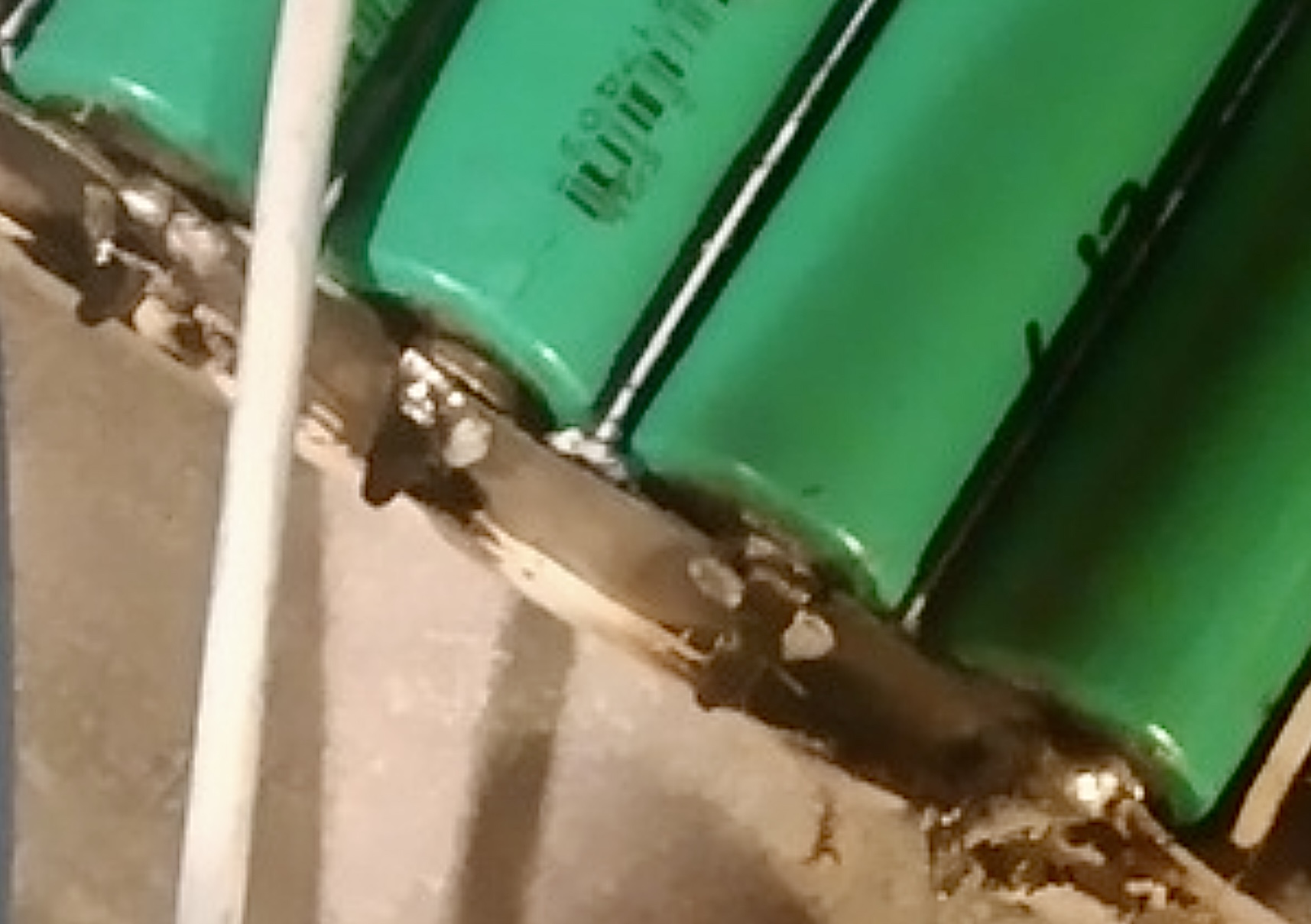

Hey welche messung kann mir weiterhelfen wenn überprüft werden soll ob alle Zellen in einem Pack in ParallelBlock kontakt haben...? Zur hand hab ein Multimeter Denke Ampere wäre die Antwort, aber wie im Detail? Thx
Hab ich mir schon gedacht... Kannst du mir erläutern wie ich sas im detail durchführen kann.?
Pierre K. schrieb: > ob > alle Zellen in einem Pack in ParallelBlock kontakt haben...? meinst Du: prüfen auf Wackelkontakt?
Hm, RI(Innenwiderstand) Test. Mit einem Strom belasten. Wenn ein Block auffällig weit einbricht, wird dort ein Kontaktproblem vorliegen Also Multimeter anlegen, Spannung messen, dann gleichzeitig die Last kurz anklemmen und schauen wie weit die Spannung einbricht
Wolle G. schrieb: > Pierre K. schrieb: >> ob >> alle Zellen in einem Pack in ParallelBlock kontakt haben...? > > meinst Du: prüfen auf Wackelkontakt? Baue ein akkupack selber wo die 18650-Typ lose eingesetzt werden...
Wenn du heran kommst: Messe die Spannung jeder Zelle. Eine Zelle ohne Kontakt wird eine abweichende Spannung haben, da sie entweder nicht geladen oder nicht entladen wurde.
Kommst du an die Zellkappe mit der Messespitze dran? Du kannst eine Last oder den Lader anschließen und schauen, wieviel Spannung zwischen Zellverbinder und Zelle abfällt. https://www.akkuteile.de/hochstromverbinder-faeuer-vier-18650-zellen_300301_1424 Hier kommst du zb mit der Messespitze unter den Verbinder. Pass aber auf, dass du Becher und Polnicht kurzschließt Sg

Stefan ⛄ F. schrieb: > Wenn du heran kommst: Messe die Spannung jeder Zelle. Eine Zelle ohne > Kontakt wird eine abweichende Spannung haben, da sie entweder nicht > geladen oder nicht entladen wurde. Sind noch nicht im Betrieb gewesen... Hab alle gleich voll geladen.
Pierre K. schrieb: > Sind noch nicht im Betrieb gewesen... Hab alle gleich voll geladen. Na dann entlade sie ein bisschen. Der unterbrochene Akku wird voll bleiben.
Pierre K. schrieb: > Stefan ⛄ F. schrieb: >> Wenn du heran kommst: Messe die Spannung jeder Zelle. Eine Zelle ohne >> Kontakt wird eine abweichende Spannung haben, da sie entweder nicht >> geladen oder nicht entladen wurde. > > Sind noch nicht im Betrieb gewesen... Hab alle gleich voll geladen. Ja und? Dann baue das Akkupack zusammen, belaste es und messe dann wie Stefan es beschrieben hat. Deine Information hätte in den Eröffnungsthread gehört;-)
Stefan ⛄ F. schrieb: > Pierre K. schrieb: >> Sind noch nicht im Betrieb gewesen... Hab alle gleich voll geladen. > > Na dann entlade sie ein bisschen. Der unterbrochene Akku wird voll > bleiben. Super simpel hätt man drauf kommen können!!! DANKE
Pierre K. schrieb: > Hab alle gleich voll geladen. Sollte das den Tatsachen entsprechen, dann haben offenbar alle Kontakt!
mIstA schrieb: > Pierre K. schrieb: >> Hab alle gleich voll geladen. > > Sollte das den Tatsachen entsprechen, dann haben offenbar alle Kontakt! Der TO wird die Akkus wohl vor der Kontaktierung geladen haben. @TO Deine Kontaktierung sieht abenteuerlich aus;-) https://www.mikrocontroller.net/attachment/558392/FF2227BB-E87D-4582-856D-8E4B8534DE28.jpeg
