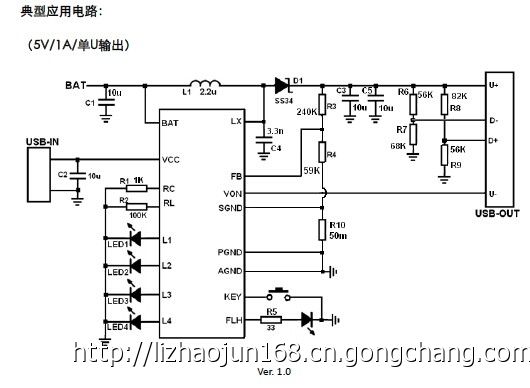

Dieser Chip ist ein SSOP16 und erledigt so gut wie das gesamte Management in einer normalen Powerbank 1s2p. Funktioniert so weit, ich möchte allerdings wissen, ob sich die Schwelle der Ausgangslasterkennung reduzieren lässt. Ist die Last zu gering, liefert er nur die Zellenspannung von etwa 3,7V. Erst bei grösserer Last schaltet sich der Boostkonverter dazu. Das Internet bestätigt auch, das es diesen Chip gibt, aber ich finde auf Teufel komm' raus kein Datenblatt. Falls jemand eine Idee oder einen Link hat, nur her damit.

Danke Hinz, aber hast du dir die Site angesehen? Gut, das es alles reinstes Chinesisch ist, würde mich ja nicht stören, aber da findet sich leider gar nix zum MP2311CS. Logo stimmt aber - sieht identisch zu dem hier aus. Hilft bloss leider nix. Suche also weiter nach dem Datenblatt, ehe ich hier anfange, an den SMD Widerständen rumzufummeln. Edit: Threadtitel korrigiert

Matthias S. schrieb: > Danke Hinz, aber hast du dir die Site angesehen? Gut, das es alles > reinstes Chinesisch ist, würde mich ja nicht stören, aber da findet sich > leider gar nix zum MP2311CS. Musst du eben dort anfragen. Aber die wollen wohl nur Kunden aus China...
H. H. schrieb: > Kommt das hin? Auf den ersten Blick auf jeden Fall. Ich werde mir das mal vergrössern und mit der Schaltung vergleichen. Vielen Dank fürs Suchen - ich nehme an, das ist die Wasserzeichen URL gewesen? Evtl. hat der Bursche ja noch eine Beschreibung oder so.

Matthias S. schrieb: > Vielen Dank fürs Suchen - ich nehme > an, das ist die Wasserzeichen URL gewesen? So hab ich das in einem russischsprachigen Forum gefunden. Mehr war dort aber auch nicht bekannt.
Cool, das scheint genau der Schaltplan der Platine in meiner Powerbank zu sein, es stimmen sogar die Bezeichnungen auf der Platine (R1, R2 usw.) mit dem Plan überein. Nur die Signalling-R am USB_Out sind bei mir nicht drin. Und R10 ist bei mir ein 0 Ohm Widerstand, wobei hier wohl der Hase im Pfeffer liegt. Danke nochmal.

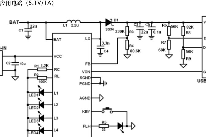

Matthias S. schrieb: > Und R10 ist bei mir ein 0 Ohm Widerstand So wie im Anhang? Ist aber ein anderer IC: YB6010, weiss nicht, ob es identisch ist. Datenblatt leider auch nicht vollst. sichtbar https://wenku.baidu.com/view/b700ad10cf84b9d528ea7a76.html
Rolf schrieb: > So wie im Anhang? Bei meiner Powerbank ist R10 bestückt, aber eben ein 0 Ohm Modell. Bestückungsaufdruck ist tatsächlich R10. Ansonsten scheint der YB6010 aber fast baugleich zu sein. Deine Site hat sogar ein Innenschaltbild und eine Pinbeschreibung, das sieht sehr hilfreich aus. Musste zwar auch erstmal durchblicken, aber das wird schon :-P Auch dir herzlichen Dank! PS: Wie halten die Chinesen nur solche Websites (hier Baidu) aus? Da blinkt es, Links funktionieren nur manchmal, alles überladen mit Unsinn. Google Translate jedenfalls legt sich die Karten.

Rolf schrieb: > Rolf schrieb: >> Datenblatt leider auch nicht vollst. sichtbar > > Hatte vergessen das Forum zu erwähnen, wo es scheinbar das Datenblatt > YB6010 gibt als PDF, aber nur für Registrierte > > Vierter und fünfter Beitrag > https://www.badcaps.net/forum/showthread.php?p=536696 Ja, danke aber die Infos reichen mir erstmal. Viele Möglichkeiten gibt es ja nicht mehr für den Sense Widerstand.
