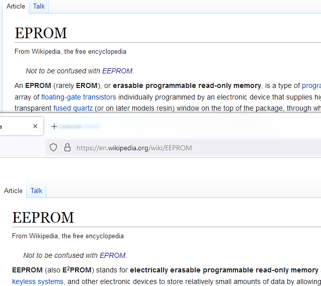

Hallo, ich habe mich gerade folgendes gefragt: alte Mainboards (z.B. 486er) verwenden für das BIOS ein EPROM. Dieses müsste ja eigentlich vor dem flashen, also vor einem BIOS Update via UV gelöscht werden. Trotzdem kann es aber beschrieben werden (via Flashtool unter DOS), ohne dass es vorher gelöscht wird. An welcher Stelle mache ich den Denkfehler?

Ich glaube du verwechselst da das EPROM und das EEPROM, ersteres wird mit UV Licht gelöscht und elektrisch beschrieben, das zweitere elektrisch gelöscht und beschrieben.

Schlaumaier schrieb: > OK. das kann sein. Weil die in meinen Augen damals gleich waren. Dann solltest du deine Augen mal untersuchen lassen. EPROMs haben ein Quarzfenster, alle elektrisch löschbaren Speicher nicht. Georg

Nie in ein Glossar/Abkürzungsverzeichnis geschaut?!
1 | PROM ... Programmable ROM |
2 | EPROM ... Erasable Programmable ROM |
3 | EEPROM ... Electrically Erasable Programmable ROM |
Wobei es auf vielen Web-sites tatsächlich falsch steht. Deshalb lohnt es sich auch ein 20+ altes Buch über "Computer Architektur" oder "Digitale Schaltungstechnik" zur Hand zu haben in der die Historie der Festwertspeichervom masken programmierbaren ROM bis zum multilevel Flash dargestellt wird. -- Da hier EEPROM und Flash in einem Topf geworfen wird. Zwischen beiden gibt es den wesentlichen unterschied, das Flash-ROM blockweise gelöscht werden kann, während bei EEPROM eher das Prinzip "alles oder nichts" gilt. Weitere Unterschiede konnen in der Spannungsversorgung bestehen.
