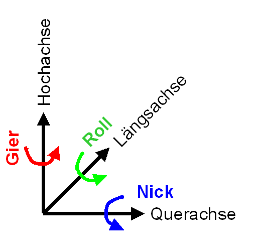

Das funktioniert eigentlich nur, wenn der Körper in Ruhe ist. Dann wirkt nur die Fallbeschleunigung auf den Körper (tatsächlich auch die Zentrifugalkraft, denn das Erdsystem ist kein Intertialsystem. Das ist aber in vielen Fällen vernachlässigbar). Aus der Fallbeschleunigung (du nennst es g-Vektor) kann man dann nur 2 Winkel eindeutig bestimmen, Nick und Roll. Die Mathematik ist einfach. Der G-Vektor wird im körperfesten Koordinatensystem gemessen. Stell dir vor du hast ein Koordinatensystem (x,y,z-Achsen) auf dem Sensor draufgeklebt die sich mit dem Sensor mitdrehen/mitbewegen. Du möchtest eine Beschreibung des Objekts im Intertialsystem (Erdkoordinatensystem). Die Rotationsreihenfolge ist z=Gier -> y'=Nick -> x''=Roll Dabei deutet der ' an, dass stets um das soeben durch die vorherige Rotation entstandene Koordinatensystem rotiert wird (intrinsische Drehungen). Mathematisch wird das so beschrieben: vektor Intertialsystem = ( rot_z(Gier) * rot_y(Nick) * rot_x(Roll) ) * vektor Körperfest wobei rot_z, rot_y, rot_x die Standard Drehmatrizen aus dem R^3 sind. Wichtig ist, dass dein Koordinatensystem ein rechtshändiges Koordinatensystem ist. Ist beim zweiten Bild bei dir oben nicht der Fall (rechte Hand Regel!), beim ersten schon. Nehmen wir an, dass der G-Vektor im Körperfesten Koordinatensystem so aussieht G=(0,0,g), mit g=-9.81 m/s^2. Sprich der Vektor zeigt im Intertialsystem entgegen der z-Achse (z-Achse zeigt nach oben in den Himmel). Damit ist vektor Intertialsystem = G = (0,0,g) Da die Matrizen orthogonal sind kann man durch Transponieren die Transformation umkehren: vektor Körperfest = ( rot_x(-Roll) * rot_y(-Nick) * rot_z(-Gier) ) * vektor Intertialsystem jetzt einsetzen... vektor Körperfest = ( rot_x(-Roll) * rot_y(-Nick) * rot_z(-Gier) ) * (0,0,g) = (-sin(Nick), sin(Roll)*cos(Nick), cos(Roll)*cos(Nick) ) * g vektor Körperfest = (a,b,c). Das ist das, was dein Beschleunigungssensor misst bzw. dir an Werten rausgibt. Jetzt nur noch etwas Algebra: b/c = (sin(Roll)*cos(Nick)) / (cos(Roll)*cos(Nick)) = sin(Roll) / cos(Roll) = tan(Roll) damit Roll=atan(b/c) Dann: sqrt( (b/g)^2+(c/g)^2 ) = cos(Nick) damit a/sqrt( (b/g)^2+(c/g)^2 ) = -sin(Nick)/cos(Nick) = -tan(Nick) Nick = atan( -a/sqrt( (b/g)^2+(c/g)^2 ) ) g=-9.81 m/s^2 Ingesamt: Roll=atan(b/c) Nick = atan( -a/sqrt( (b/g)^2+(c/g)^2 ) ) lol... Hoffe du kannst es verstehen.

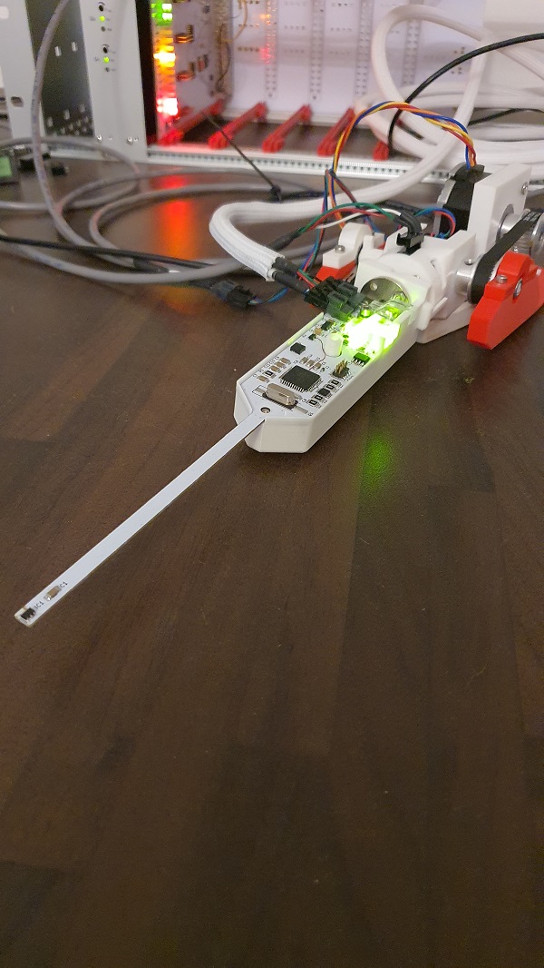

Servus Harald, > Welchen Winkelbereich möchtest Du überhaupt erfassen? Für kleinere > Winkel sind diese Art von Beschleunigungssensoren mit ein paar g > Messbereich schlechte Schätzeisen. Und dann noch mit 10bit, bzw. dem, > was davon übrig bleibt. Je nach Messbereich sicher nicht mehr als > 4..6bit + Rauschen, Drift. Genau, darauf bin ich auch gekommen. Ich brauch kleine Winkeländerungen in alle Richtungen. Ich hab mir einen 3D Magnetfeld-Sensor gebaut, der frei im Raum drehen kann. Um die Lage im Raum vom Sensor zu bestimmen, hatte ich mir den ADXL335 ausgesucht. Ich bleib bei jeder Messung stehen, daher dachte ich es würde ein einfacher Beschleunigungssensor ausreichend sein. Ist aber für diesen Zweck, aus Deinen genannten Gründen, nicht brauchbar. Werde die Platine nochmal machen und diesmal SCA3300-D01-1 verwenden. Außer es hat jemand noch eine bessere Idee.
