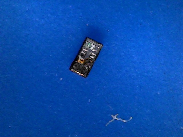

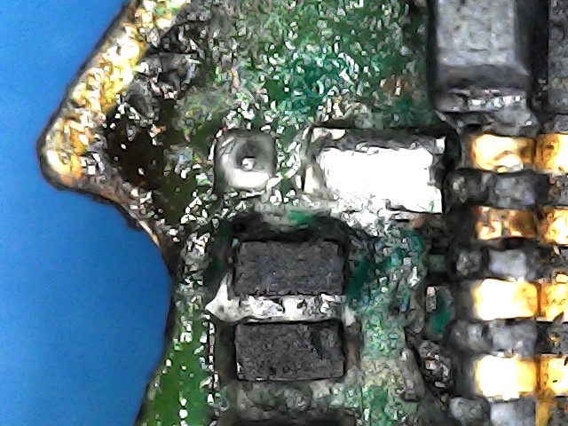

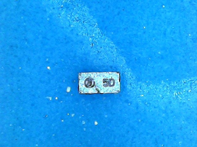

Ich hab hier nen Bauteil das ich nirgend im Internet finde. Was ist das ? Ich Kanns nicht mehr einlöten weil die Kontaktstellen abgefault sind.Es ist ein smd Bauteil. Material sieht unterm Mikroskop wie Silizium aus. Gibts da ne Lösung ? Unten sind so "Wellen" drin. Ist eines von 2. Hab nochn anderes das ich auch nicht finde. Vielleicht weiss jemand Rat ? oder ne Lösung wie ich das 1 mm grosse Teil mit abgefaulten Enden auf die Platine bekomme ?

Hätte mal angenommen eine 50mA Fuse. Manchmal hilf zu wissen auf welcher Platine an welcher Stelle das Teil saß, bzw. Foto. Von der Größe smd 2812, oder?
Kevin S. schrieb: > Ich hab hier nen Bauteil das ich nirgend im Internet finde. Was ist das > ? Ich Kanns nicht mehr einlöten weil die Kontaktstellen abgefault Na dann zeig doch mal die Stelle, wo es mal dran war, bzw. was für ein Gerät das mal war. > sind.Es ist ein smd Bauteil. Sie erstmal nicht so aus ... > Material sieht unterm Mikroskop wie > Silizium aus. Silizium mit einer Prägung drin? (sieht jedenfalls so aus ...) > Gibts da ne Lösung ? Unten sind so "Wellen" drin. Ist > eines von 2. Hab nochn anderes das ich auch nicht finde. Vielleicht > weiss jemand Rat ? oder ne Lösung wie ich das 1 mm grosse Teil mit > abgefaulten Enden auf die Platine bekomme ? Abgefaulte Enden? Oder hast Du es einfach nur aus Versehen abgeschabt?

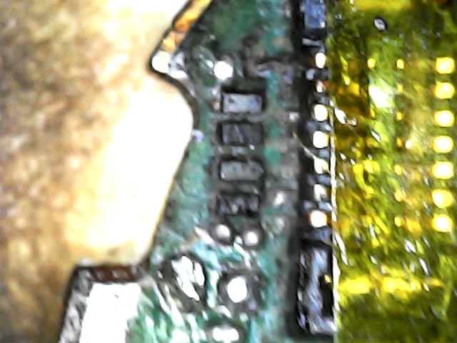

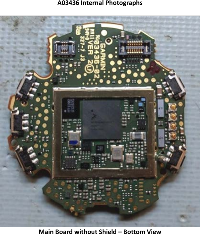

Hier das Ding von unten. Is ne smartwatch fenix 5s. Das teil sass neben dem Connector links unten.

Kevin schrieb: > Sorry, aber darum geht hier nicht. Bitte aufs Thema beziehen. Danke. [...] > Trotzdem finde ich die nirgends . und somit > auch keine Daten. Andere könnten es vielleicht finden, wenn du bessere Fotos liefern würdest. Also geht es doch genau darum. Du bist halt nur unwillig oder unfähig, das zu verstehen. Ich tippe natürlich eher auf "unwillig"->Traffic-Troll.

Die Uhr geht an wenn man das usbkabel reinsteckt und danach wieder aus. Ladevorgang startet nicht. Im inneren war starke Korrosion am Stecker und an diesen Bauteilen, wodurch diese sich von der Platine gelöst haben. Normal sollte die Uhr Wasserabweisend sein ...laut Hersteller

Es wäre schön, wenn man das Firmenlogo auf der Oberseite besser sehen könnte. Damit läßt sich dann hoffentlich auch ein Datenblatt finden. Die üblichen Verdächtigen sind es wohl nicht: https://www.mouser.de/c/circuit-protection/fuses/surface-mount-fuses/?q=smd%20fuse hier sind 14 Hersteller von SMD-Schmelzsicherungen gelistet.

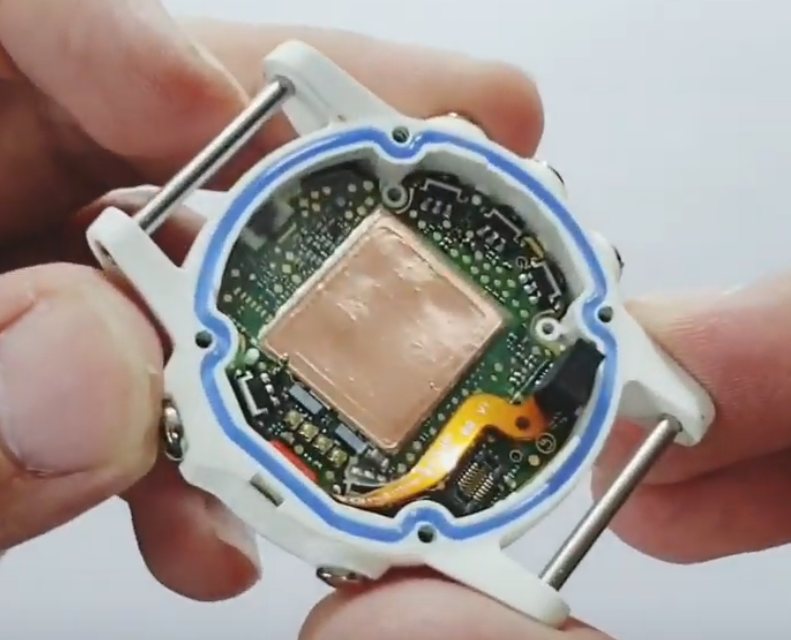

Eine Antenne wird aber eher selten durch Überstrom beschädigt. Hier ein Bild der Platine aus einem Youtube-Video https://youtu.be/MyvCHzOKZjY sieht dem oben aber nicht sehr ähnlich.

Vielleicht noch ein Tipp. Der Connector daneben kommt vom Akku. Aber das Kabel hat auch noch irgend ne Sensorfunktion. Eine Schematische Darstellung des Schaltplans gibts natürlich nicht ! Die Abmasse sind winzig. Ich schätze 1 mm Länge mal 0.5 mm breite. Muss es mal messen. Bin grad auf Arbeit. Irgendwo muss es sowas doch geben ? Oder sind das Spezialbauteile ?

Ja die Lötstellen sind durch Wasserschaden abgefault. Ausser noch einer Stelle sieht die Platine jedoch unter dem Mikroskop gut aus. Und @uwe Ich mache fast nur Mikroelektronik. Eine gewisse Erfahrung hab ich diesbezueglich. Das Einloeten ist kein Problem. Hab auch schon reballt. Mich würde ja mal interessieren wie so ein Bauteil gefertigt wird damit es Loetbar wird.

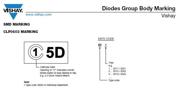

Auf dem FlipChip ist 5D aufgedruckt. Leider kann man das Herstellerlogo nur erahnen. Im 3ten Bild unter: https://www.reddit.com/r/AskElectronics/comments/kbnwpr/anyone_know_this_0201_resistor_value_from_a/ sieht man rechts vom pinken Rahmen den Chip. Das ist das beste Bild, das ich gefunden habe. Ein Pin geht direkt auf die Kupferfläche. Könnte eine Massefläche sein, dann wäre das mMn eher eine TVS-Diode.
Ich erhoehe mein Angebot nochmal auf 15 Euro. Für den der es findet. Ansonsten muss ich mal die Spannung g messen und auf Gut Glück was einloeten...denk immer noch das das ne Sicherung ist. 5d und die andere Zahl sagen bestimmt was über Ampere aus...sagt meine Glaskugel ;)

Daniel schrieb: > Ein Pin geht direkt auf die Kupferfläche. Könnte eine Massefläche sein, > dann wäre das mMn eher eine TVS-Diode. Das war wohl ein richtiger guess.
Stefan ⛄ F. schrieb: > Man kann nicht jedes Problem mit Geld lösen. Doch. Du hast nur nicht genug davon.

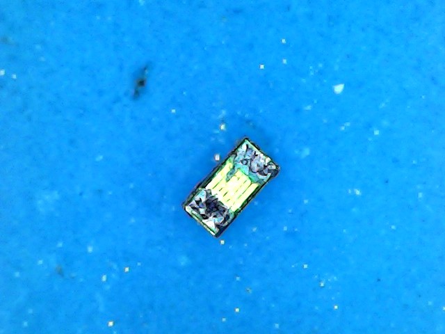

Daniel schrieb: > Genauer: VCUT05E1-SD0 Erst mal vielen dank für die Mühe das Ding zu suchen. Das Problem ist nur das die Unterseite anders aussieht als wie in meinem Bild. Bei mir ist diese in Schlängellinien (Bild). Aber ansonsten scheint ja Alles zu stimmen. Oder hast Du da eine Erklärung?
Bearbeitet durch User
ok mein Fehler, falsches Bild ! Spitze ! VIELEN DANK ! sowas soll natürlich belohnt werden. Bitte gebe mir Deine Paypaladresse. Ich vermisse noch einen widerstand oder kondensator. Kannst Du mir da auch helfen ?

Hab leider nur ein externes mikroskop. Die Anschlüsse sehen noch ok, aber leicht oxidiert aus. Ausserdem war der obere Pad abgefault. Diesen habe ich rekonstruiert. Ich denke auch das es der selbe Hersteller ist und sowas wie die diode ist wo Du mir zugesendet hast. Zumindest sieht das Bauteil von unten so aus wie ich in dem letzten Bild angehängt hatte.
Kevin S. schrieb: > Hab leider nur ein externes mikroskop. Schade, aber schlechte Bilder sind besser als keine. Ist der fehlende Teil auch ein FlipChip oder ein Plastik-Package? Kann man das SMD Marking noch lesen? Wenn es ein FlipChip ist, dann würde ich auf eine Schottkydiode tippen. Ein Foto von der gereinigten Platine wäre auch hilfreich. Von den Traces kann man oft auf die Funktion schließen. Markierungen im Bild nicht vergessen, wo das Bauteil fehlt. Ohne Bilder kann ich leider schlecht weiterhelfen.
So sieht das Teil von unten aus. Oben links habe ich ein Pad rekonstruiert da die Leiterbahn abgefault ist. Es steht nichts auf dem Teil. Unten , unter die anderen schwartzen "Dinger" kommt das andere Bauteil hin wo Du mir rausgesucht hattest.
