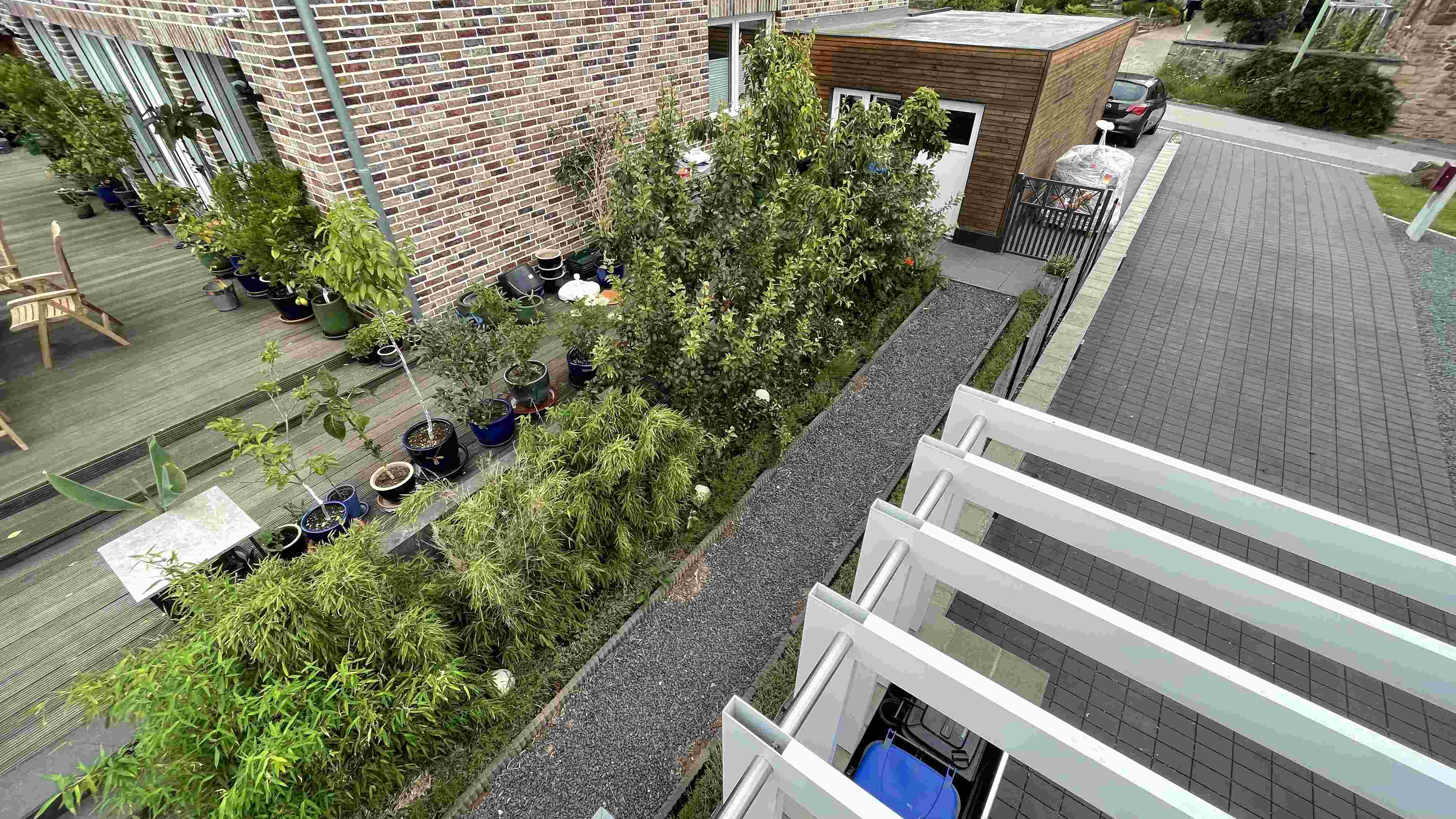

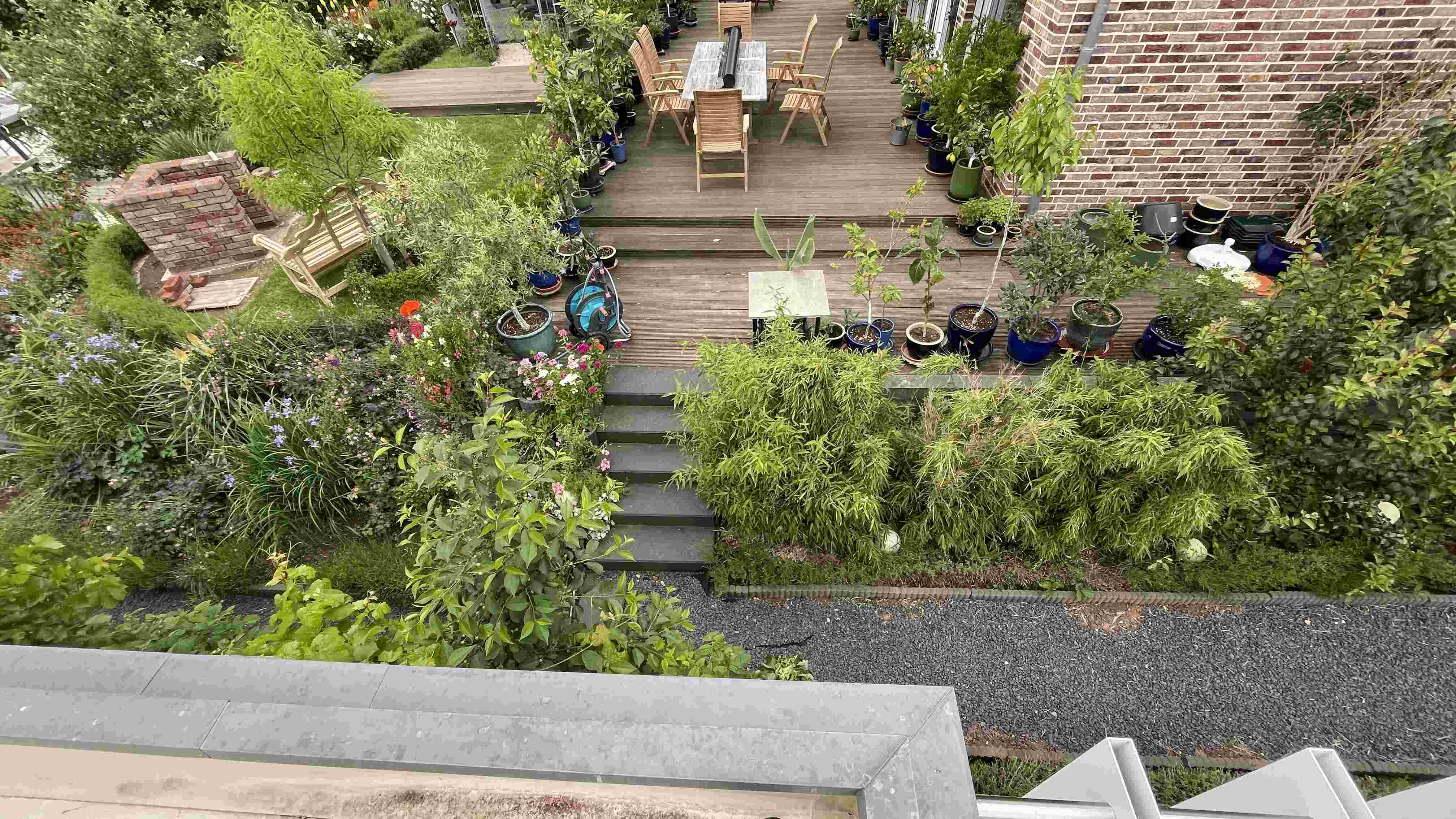

von Thomas R. (thomasr)
Hier mal Bilder von heute Morgen (bedeckter Himmel) von meiner Garage
aufgenommen.
Der geschotterte Weg ist leicht abfällig und könnte mit Bohlen abgedeckt
werden. Darauf Rundhölzer und die Palette läßt sich drüberrollen. Dann
käme die Treppe mit 5 Stufen. Allerdings kann ich nicht einschätzen, ob
die Terrassenunterkonstruktion dahinter das aushält. Sonst ein
"Lufttransport" über das danebenliegende Beet direkt auf den gemauerten
Sockel.
Die Bilder sind verzerrt wegen Weitwinkel.
von Dirk L. (garagenwirt)
Bei dem verbauten Garten bleibt wohl nur ein sinnvoller Transport durch
die Luft, also Heli... oder ordentlicher Autokran.
Gibt ja noch andere Kran Firmen, kann ja auch günstiger als die
genannten 1700,-- werden. Und selbst wenn, dann muss man halt in den
sauren Apfel beissen

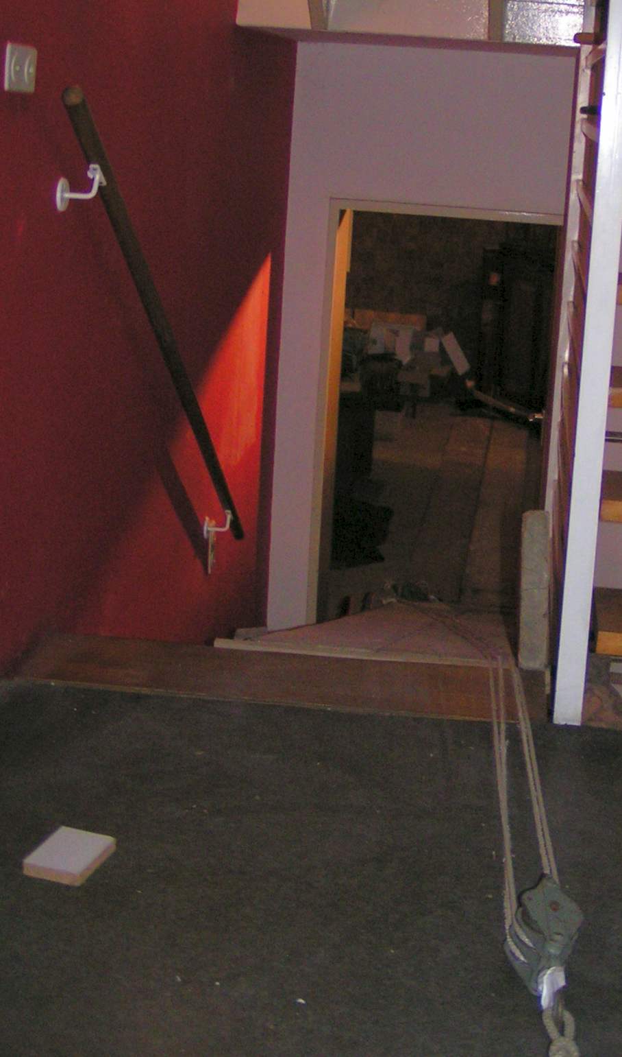

Ich habe so ähnlich 1.5t Fräse und 700kg Drehbank in meinen Keller
geschafft.
Sg

von Michael B. (laberkopp)
Sieht einfach aus.
Sollte also, mit Brettern abgedeckt, super
einfach vor's Beet zu rollen sein.
Nehmen wir mal an, dass sie es nicht aushält.
> Sonst ein "Lufttransport" über das danebenliegende Beet
> direkt auf den gemauerten Sockel.
Wieso Luft ? Das ist nur ein Beet. Ein paar Büsche raus,
ein paar Bohnen drüberlegen, und den Ofen auf seiner
Palette vom Weg aus drüberziehen,
dann können die Büsche ja wieder rein.
Dein Nachbar ist bloss faul, die ganze Aktion macht man
ohne eine Hilfskraft und ohne Maschinen.

von Dirk B. (dirkb2)
Maik .. schrieb:
> Alternativ ist der Kiesweg doch bestimmt toll mit ein paar OSB Platten
> belegbar und per Handhubwagen befahrbar. Oder ein Mini-
> Gartenbauradlader mit Palettengabel.
Der Kiesweg ist schon machbar.
Die Treppe und die anschließende Terasse sind problematisch.
(Da würde ich gleich den Direktangriff vom Weg zum Fundament machen)
Und dann auf der Wiese das Teil einen Meter hoch und auf den Sockel
schieben ist auch nicht ohne.

von Uli S. (uli12us)
Wenn der Ofen auf dieses gemauerte c-förmige Teil, das da etwas verloren
inmitten der Wildnis steht soll, dann interessiert doch Treppe und
Terrasse gar nicht. Siebdruckplatten unterlegen und mit nem Hubwagen bis
parallel hinfahren und dann muss man halt diese Büsche oder was sich da
auf dem Weg befindet plattmachen. Anschliessend wieder mit Platten
auslegen und
durch die Wiese mit dem Ding. Das anheben auf das Niveau des Sockels ist
halt das Problem. Etappenweise anheben und immer wieder ne neue Palette
drunter funktioniert, ist aber leider quälend langsam und braucht
wenigstens einen besser 2 Helfer.  Ausserdem muss auf den Sockel noch
eine Platte, damit man den Ofen von der Palette auf der er sich
vermutlich befindet, überhaupt dorthin verschieben kann, wo er hin soll.
Die Rampe hoch ist das grösste Problem. entweder mit ner Winde,
Flaschenzug
wobei die irgendwo angeschlagen werden müssen, ich seh da aber nixx,
oder halt etlichen Helfern die schieben oder ziehen. So ein Hubwagen ist
eine feine Sache bei nem glatten waagrechten Boden. wenns eine Schräge
hoch oder runter geht, ist das aber gar nicht mehr schön.

von Hannes J. (Firma: _⌨_) (pnuebergang)
> aufgenommen.
Nachbars_Garten_2.jpg:
Ich würde mir den Weg über die Treppe und die Terrasse sparen. Statt
dessen so weit wie möglich auf dem Schotterweg, und dann hoch durch die
Pflanzen.
Ja, das gibt Geheule von der Dame des Hauses, aber das Gemüse kann man
wieder anpflanzen und da müsste sowieso mal aufgeräumt werden.
Da kann man sich auch nach Lust und Laune eine Rampe bauen, hat keine
Probleme mit der Terrasse (hält die überhaupt 900 kg auf ein paar
Rollen/Räder verteilt aus?) und steht dann "nur" noch vor dem Problem
das Ding auf das Fundament zu heben.
Ich glaube das werden die teuersten Pizzas die deine Nachbarn je
gegessen haben. Denn wie oft schmeißt man so einen Ofen schon mal an?

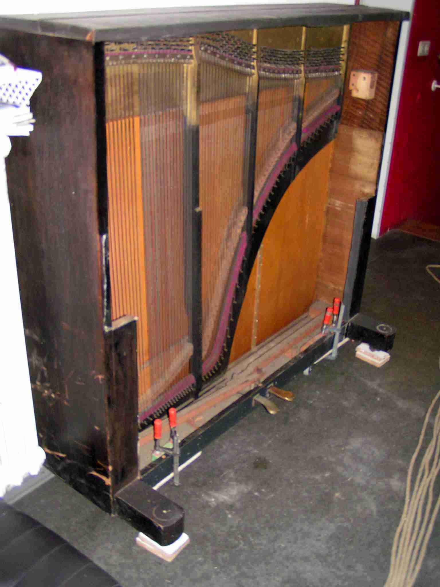

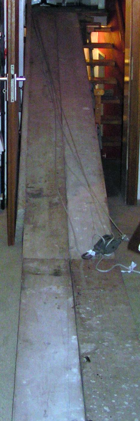

Ok das Klavier wog 2016 keine 900 kg, außerdem habe ich es deutlich
ausgebeint, da ließ sich einiges abmontieren. Es ist heil unten
angekommen. Nach meinen Recherchen etwa um 1890-1900 gebaut.
Mit Schraubzwingen sind unten zwei quadratische Bretter mit je vier
kleinen Rollen angebracht.
So ein Flaschenzug ist schon praktisch, kann man vor allem im Garten
gelegentlich brauchen, z.B. um einem angesägten toten Baum den letzten
Ruck zu verpassen. Aus sicherer Entfernung natürlich.

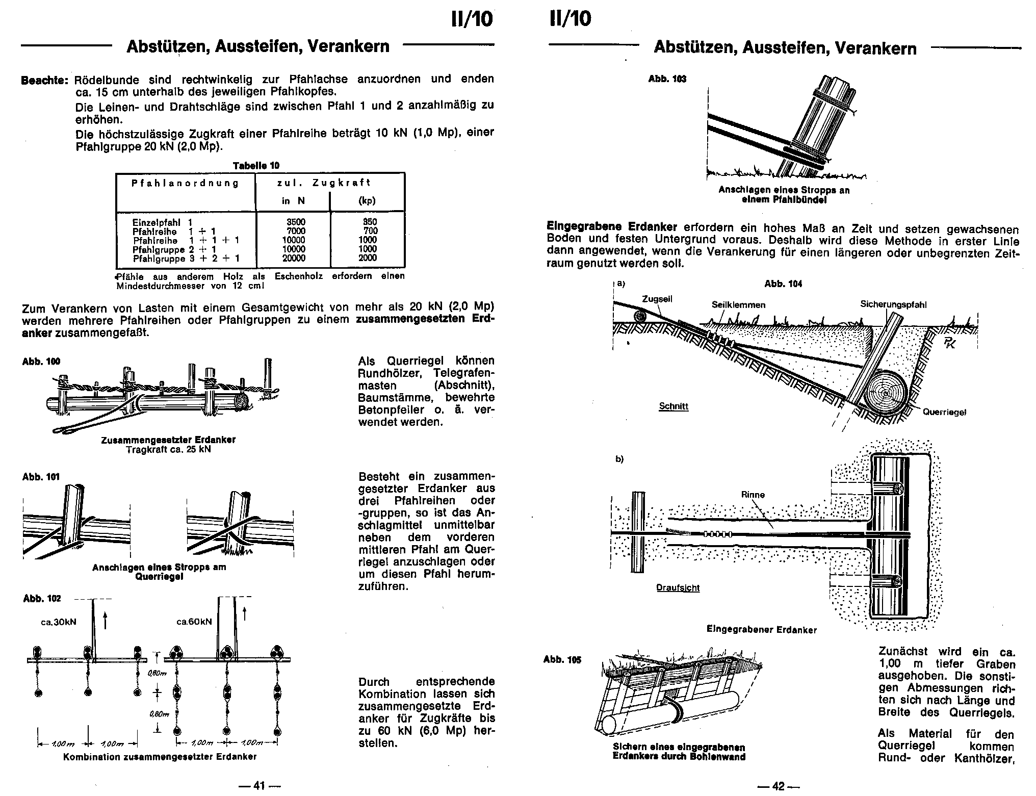

>THW ... Greifzug
>Dazu brauchst du aber einen guten Anschlagpunkt
Hier meine Fachliteratur dazu, Fibel des THW von 1977.
Eine Tonne sind etwa 10 kN, das wäre also schon geeignet.
Wir haben mit dem Greifzug gelegentlich eine Förderseilbahn gebaut, die
Alu-Leichenwanne als Förderkorb. Eingegrabene Anker sind zuverlässiger,
die Erdnägel reißen leicht mal aus dem Boden.
