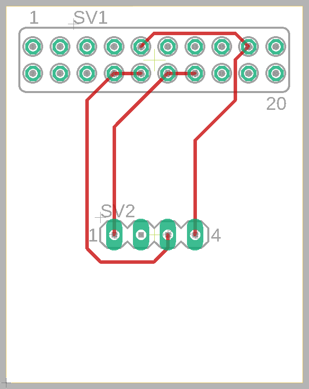

Hallo, im Anhang die Platine mit 1x 4 Pol. Buchse abgewinckelt und 1x 20Pol. Buchse gerade . Die 4Pol. Buchse ist auf der einen Seite und die 20Pol. Buchse ist auf der anderen Seite . Die 4Pol. Buchse wird mit der 20Pol. Buchse wie gezeichnet verbunden .Die 4Pol. Buchse hat ein Rasermass von 2,5mm und die 20Pol. Buchse hat 2,54mm. Alle Deteils der Buchsen gibt es bei TME ,einfach die Steckerbezeichnung anklicken,dann landen Sie direkt bei TME. Ich benötige das layout und die Kosten für ihre Arbeit und vielleicht können Sie mir auch sagen wann Sie das alles ferig haben. S4B-XH-A-1 ZL262-20DG An zwei Pinne an der 4pol. Buchse ist einmal 12V und GND ,da sollte die Leiterbahn dicker sein . Im Anhang habe ich die Pinne Nummeriert. Pin 1 = 12Volt Pin 2 = NC Pin 3 = GND Pin 4 = Data

Leroy K. schrieb: > Die 4Pol. Buchse ist auf der einen Seite und die 20Pol. > Buchse ist auf der anderen Seite . Egal. Denn das sind sowieso durchkontaktierte Bohrungen. Leroy K. schrieb: > Die 4Pol. Buchse hat ein Rasermass von 2,5mm Da gehen auch welche mit 2,54 mm. Leroy K. schrieb: > An zwei Pinne an der 4pol. Buchse ist einmal 12V und GND ,da sollte die > Leiterbahn dicker sein . Wegen der Spannung? Nein, man macht Leiterbahnen nicht wegen Spannung breiter, sondern wenn viel Strom fließen muss. Wie viel Strom da aber fließt hast du nicht geschrieben. Außerdem hast du nicht geschrieben welche Maße das alles haben soll. Die Buchsen könnten mehrere Meter auseinander liegen.

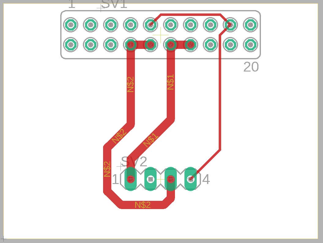

Du hättest auch hier antworten können. Und wieder mal sind deine Angaben sehr ungenau. Jedenfalls ist das jetzt in 40 mm x 30 mm. Das ist alles sehr einfach, dauert << 5 Minuten, noch schneller ginge es mit ordentlichen Angaben. Z. B. Bemaßung in der Skizze. Geld oder so will ich da nicht für.
Hallo, so ist es richtig,40mm Breit also von rechts nach Links und 30mm in der Hohe . Am 4 Pol. Stecker Pin 1 also der linke erste Pin. da gehen 12V und 1Ampere durch,deswegen wäre es besser die Leiterbahn an Pin. 1 und 3 (GND) etwas dicker zu machen. Ferner soll der abgewinkelte Stecker unten mit den Platinenrand abschliessen/Bündig. Sonst ist alles Top!!!!

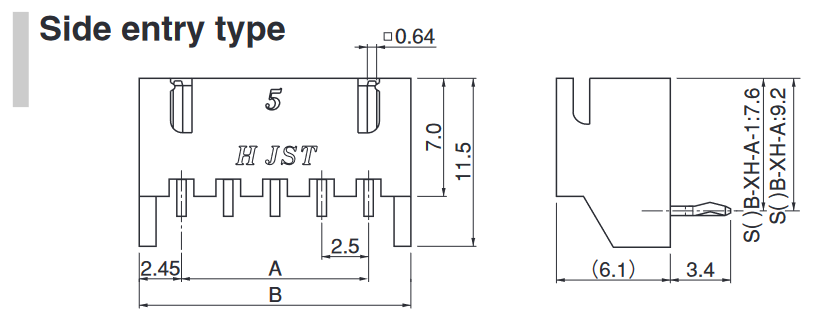

Leroy K. schrieb: > Ferner soll der abgewinkelte Stecker unten mit den Platinenrand > abschliessen/Bündig. Also 7.6 mm vom Rand entfernt sollen die Löcher sein? Siehe Datenblattausschnitt. 1 A ist nicht viel. Aber gut, ist jetzt dicker.
