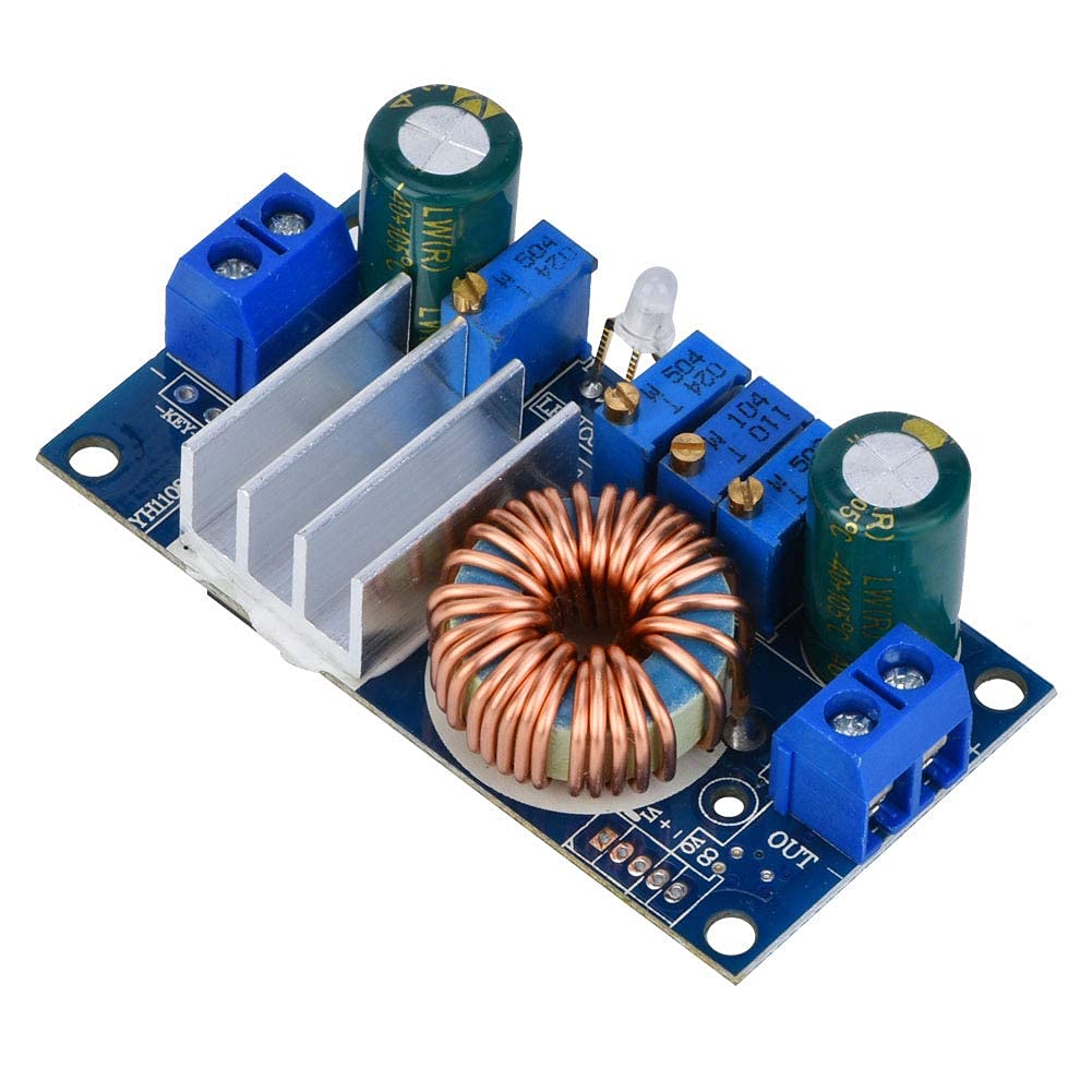

Guten Tag, ich habe vor, ein kleines Solarpanel als "Portable Powerbank" zu benutzen. Konkret möchte ich ein 20W Modul mit 2 USB Ausgängen versehen. Es ist ein Hobby-Budget Projekt und sollte den preislichen Rahmen deshalb nicht sprengen. Gerne möchte ich euer Feedback und eure Expertise zu meinem Vorhaben hören. Zum Panel: Systemspannung 12 V Leistung (PMAX) 20W Modulspannung (VMP) 20 V Leerlaufspannung (VOC) 24 V max. Strom (IMP) 1 A Weitere Daten: https://www.offgridtec.com/offgridtecr-20w-mono-solarpanel-12v.html Mein erster Gedanke war es, einen einfachen Step-Down Converter hinter das Panel zu hängen. Hier im Forum habe ich aber nun erfahren, dass das keine gute Idee sei, da der Converter bei zu viel Leistung und zu wenig Sonne das Panel in einer Art Wechselwirkung herunterzieht bis es in einem "Deadlock" landet? Ich bin leider kein Experte, aber nehme das einfach mal so hin. Im Internet habe ich nun einen billigen MPPT Step-Down Conververter gefunden. Scheinbar simuliert dieser nur MPPT und verwendet kein richtiges MPPT, aber wenn es seinen Zweck erfüllt habe ich kein Problem damit. Zum MPPT Converter: Eigenschaften: Nicht isoliertes Buck-Modul (BUCK) Eingangsspannung: 6-36V Ausgangsspannung: 1,25-32 V stufenlos einstellbar (Standardausgang 5 V) MPPT-Spannungseinstellbereich: 6-36V Ausgangsstrombereich: 0,05-5A (Der Standardausgangsstrom beträgt 3A, für lange Zeit 3A) Zu finden: https://www.amazon.de/-/en/gp/product/B09CPWCQJP/ref=ox_sc_act_title_1?smid=A2VVC2SWQC38KY&psc=1 https://de.aliexpress.com/item/32672617019.html Hinter diesen Converter würde ich nun zwei weibliche USB Dosen in parallel anschließen. 2A pro Dose wären natürlich optimal, aber 1,5 sind auch in Ordnung, falls das Board tatsächlich nur 3A bei 5V im Dauerbetrieb schaffen sollte. Soviel zu meinem Vorhaben. Wie gesagt, bin ich gerne für Vorschläge offen, bzw. für eine Bestätigung, ob mein geplantes Vorhaben funktionieren würde. Desweiteren habe ich einen sehr günstigen Solar zu USB Konverter gefunden. DC 6V-20V 18V to 5V 2A USB Solar Panel Power Charger https://www.ebay.de/itm/353568828213?mkevt=1&mkcid=1&mkrid=707-53477-19255-0&campid=5338792761&toolid=10029&customid=93a5ca8757e5ab3c73044e28d03219d6 Dieser scheint mir aber wie ein ganz normaler Step-Down Buck Konverter auszusehen, oder liege ich da falsch? Hätte dieser dann nicht das selbe Problem, dass bei zu wenig Sonne das Panel in einem "Deadlock" landet?
Was es halt eigentlich immer braucht, ist ein Speicher dazwischen. Entweder ein großer Kondensator oder im Luxus-Fall nen Li-Akku. So direkt könnte das ganze auch mit MPPT und Co. schwierig werden
Du wirst nen Speicher brauchen. Ansonsten kannst du bei nicht optimaler Sonne gar nix laden. Das angeschlossene Device will 500mA. Wenn das Panel die nicht liefern kann muss die Spannung am Ausgang zwangsläufig fallen und das Device beendet den Ladevorgang. Wenn das Device kooperativ ist und bei weniger Spannung auch den Ladestrom reduziert (zb nur 100mA@4.5V) geht vielleicht was. Dürfte aber nur selten der Fall sein. Wenn du nen 5V Ventilator dean hängen willst is wieder was anderes. Damit Mpp überhaupt funktioniert muss die zusätzliche Leistung auch irgendwo hin. Braucht mindestens nen dicken Kondensator. Nachdem die Geräte aber vmtl eh je 2.5W wollen oder das Laden einstellen is Mpp eher irrelevant. Wenn das Panel die Leistung inkl Verluste liefern kann is gut. Zusätzliche Leistung kannst eh nucht nutzen. Wenn nicht wird halt nicht geladen. Im dümmsten Fall lädts erst nach neu Einstecken weiter.

Du brauchst so etwas: https://www.amazon.de/Solarpanel-Regler-Solarbatterieladesteuerung-Eingangsgleichspannung-stufenlose-Übertragung/dp/B088NFSCCK/ Vermutlich geht auch der, den du gefunden hast. Habe ich nicht geprüft. Simuliertes MPPT machen die günstigen Dinger allesamt, das macht aber nichts, in erster Näherung ist das gut genug. Richtiges MPPT kann bei aufwändigeren Solarverschaltungen Vorteile bringen, in deiner Konstellation aber kaum. Dann, wie schon bemerkt, einen 12V Akku, vlt. erstmal mit Bleigel anfangen, ist ggü. Li-Ion erstmal tendenziell ungefährlicher. Jaja, hat viele Nachteile, aber zum Basteln erstmal okay. Und dann für das Handy kannst du heutzutage so ein einfaches 5V 2A Teil vergessen, nahezu alle modernen Handys haben Ladecontroller wie QC oder PD. Daher empfehle ich Dir ein Modul, was auch alle möglichen Ladealgorithmem bedienen kann: https://de.aliexpress.com/item/4001256209052.html Der darauf enthaltene Chip SW3516 kann so ca. 20 Ladeprotokolle. Da werden sonst nur 100 bzw. 500mA fließen, egal was der Converter kann.

Ich hab dieses modul seit 6 monaten im betrieb um eine 12V bleiakku mit einem 40W panel zu laden. Das modul ist MPP, das trackt nicht, du musst also MPP spannung des solarmoduls von hand einstellen. Läuft sehr gut. Einziger nachteil es ist nicht temperaturkompensiert, bei extremtemp. solltest du MPP spannung anpassen. Am bleiakku hab ich eine 4-fach 12V nach usb konverter. Und einen "step up" nach 19V für den laptop. Und einen step-up nach 42V für den xiaomi e-scooter. Das gebastel läuft eigentllich bestens.
Hier noch die Vergleiche der MPPT Methoden: https://en.wikipedia.org/wiki/Maximum_power_point_tracking Die einfachen Module machen die Methode „constant voltage“. So etwas wie die Königklasse „perturb and observe“ habe ich in solchen Kleinmodulen noch nicht entdeckt.

Harald A. schrieb: > Du brauchst so etwas: > https://www.amazon.de/Solarpanel-Regler-Solarbatterieladesteuerung-Eingangsgleichspannung-stufenlose-Übertragung/dp/B088NFSCCK/ Das ist der mit dem consonance chip drauf. Gibt 2 varianten davon. Bei ali unter für 10 eur. Die sind auch temperaturkompensiert. Der von OP ist ein gemoddeter buck converter ohne spezialchip. Dom D. schrieb: > Es scheint also schon irgendwie möglich zu sein mein Vorhaben > umzusetzen... Dürfte kein problem sein. Ob mit oder ohne akku. Die einzustellende MPP spannung steht hinten auf deinem panel. Vergiss MPPT, das tracking brauchts nicht.

Dom D. schrieb: > mit dem von mir ausgesuchten MPP(T) Converter könnte > es funktionieren? Ja. Du kannst neben mpp spannung auch die ausgangsspannung einstellen. Bei mir 13.8V für den bleiakku, bei dir 5V für USB - direkt ohne weiteren konverter. Den maximalstrom kannst du auch einstellen, und wann die LED farbe wechselt auch. Beides ziemlich sinnlos.

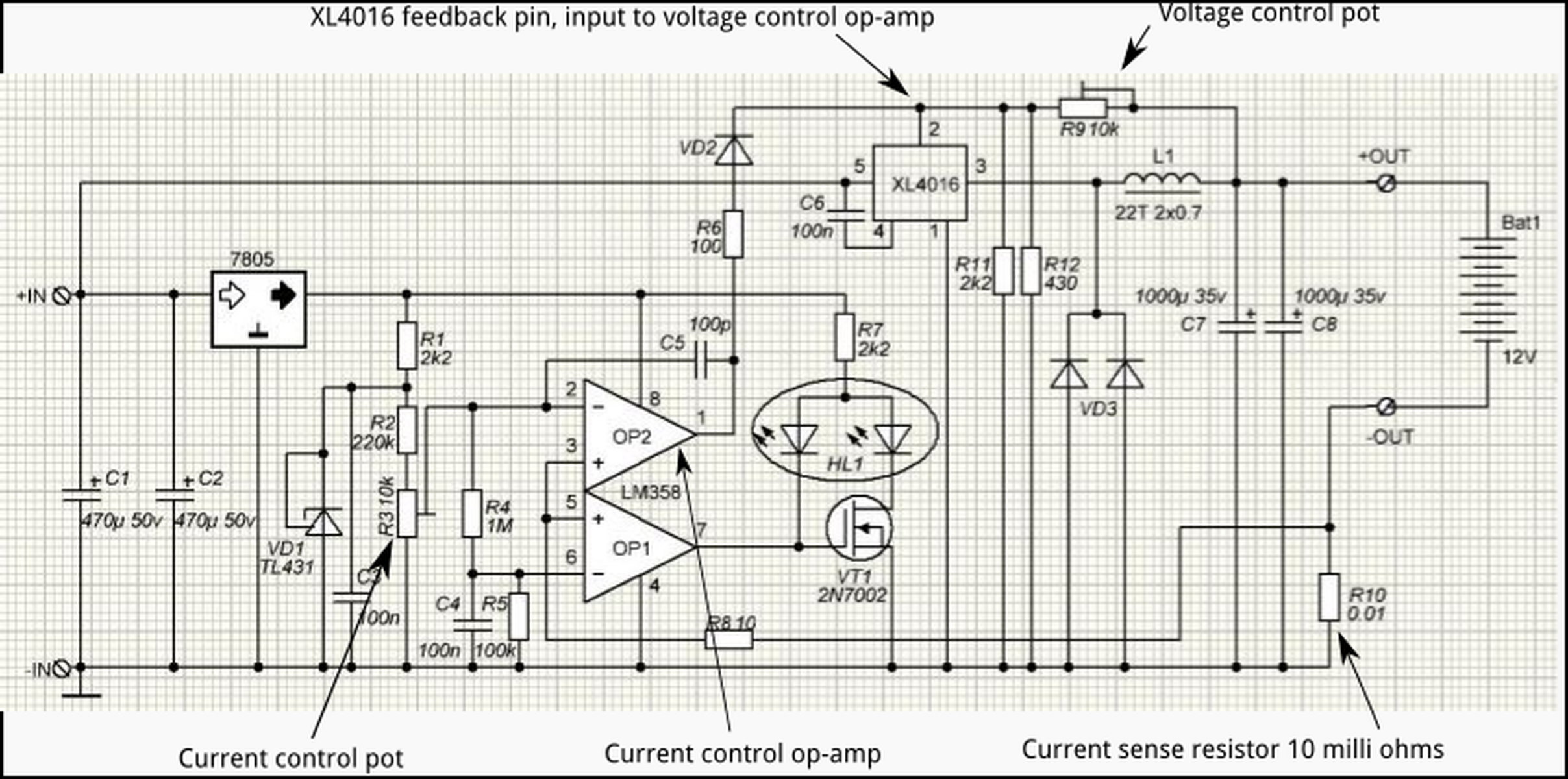

Kurzer exkurs über OP's teil: Das ist ein gewöhnlicher buck converter bei dem ein teil des strombegrezungs opamp die eingangsspannung invertiert und poti-eingestellt and den FB pin des buck-chip's weiterleitet. Läuft so dass wenn die eingangsspannung unter die eingestellte schwelle läuft der opamp die FeedBack leitung über eine diode (led) nach oben zieht und somit den strom verringert. Lässt sich übrigens auch mit den billigen 9A buck's machen. Hauptnachteil ist dass die china-buck IC nur 35V vertragen und damit für die normalen 34V MPP panels ungeeignet sind. Ich hab's probiert.

Pepe T. schrieb: > Kurzer exkurs über OP's teil: > > Das ist ein gewöhnlicher buck converter bei dem ein teil des > strombegrezungs opamp die eingangsspannung invertiert und > poti-eingestellt and den FB pin des buck-chip's weiterleitet. > Läuft so dass wenn die eingangsspannung unter die eingestellte schwelle > läuft der opamp die FeedBack leitung über eine diode (led) nach oben > zieht und somit den strom verringert. > > Lässt sich übrigens auch mit den billigen 9A buck's machen. > Hauptnachteil ist dass die china-buck IC nur 35V vertragen und damit für > die normalen 34V MPP panels ungeeignet sind. Ich hab's probiert. Kannst Du das nochmal skizzieren? Würde mich interessieren, leider kann ich deinem Text nicht so ganz folgen.

Harald A. schrieb: > Kannst Du das nochmal skizzieren? Würde mich interessieren, leider kann > ich deinem Text nicht so ganz folgen. Humm. Schau das mal an. OP2 macht die max. stromregelung indem er pin2 vom xl2016 nach oben zieht. OP1 macht nur die LED. Diesen OP1 missbrauchen wir für MPP.
Den opamp "-" eingang kommt über einen spannungsteiler aus R und poti an "+in", das ist die volle solarpanel spannung die ja auf MPP gehalten werden soll. Der opamp "+" eingang kommt auf irgend eine konstantspannung, 2.5V oder einfacher was der tl431 liefert. Wenn die solarspannung jetzt absäuft hebt der OP1 den FB pin an und verringert damit den strom. Die CC/CV regler sind alle etwa gleich aufgebaut, egal welcher chip. Ohne gewähr.
Bearbeitet durch User

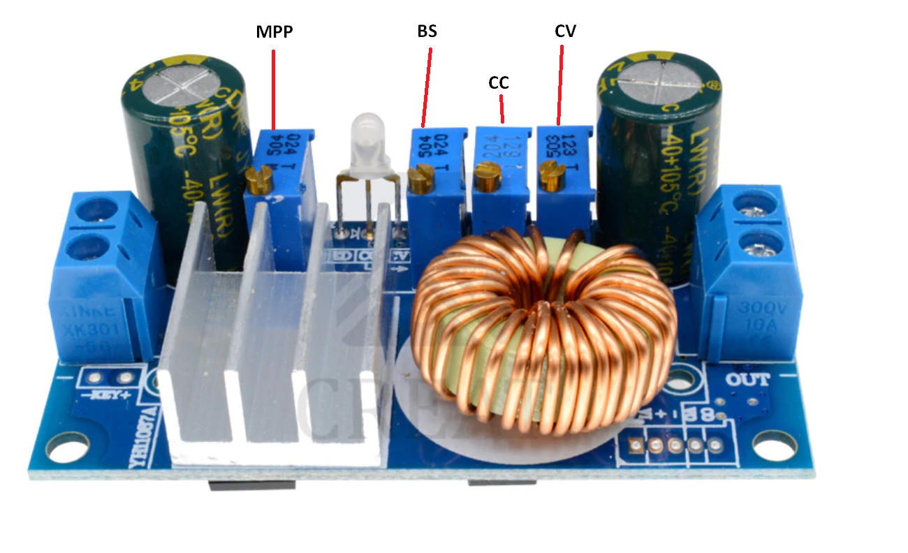

Huch, arbeit. Vergiss den BS pot und die led. Gib mal spannung drauf, achtung über 36V geht er kaputt. Zuerst 5V spannung einstellen, am CV pot. Dann strom auf 0.1A stellen, am CC pot. Wenn du das hast kommen 5V max 0.1A raus. Testen. Dann mpp einstellen. 17V an eingang und drehen bis die leistung unter 17V zusammenbricht und über 17V voll da ist. Dann mit CC pot die amps raufdrehen. Da sind 3 regelkreise am arbeiten, das überfordert am anfang jeden. Garantiert. Mit dem BS pot kannst du einstellen was die led anzeigt. Was die pot's machen ist übrigens auf der platine angeschrieben ....
Okey vielen dank erstmal. Irgendwie scheint es mir die zuvor eingestellten 5V nach erneutem Anschalten des Netzgeräts zu verwerfen und ich lande dann immer bei 6.7V ohne wirklich Ampere dahinter … Mein Vorgehen ist wie folgt: Netzteil auf 20V und 2A eingestellt und an MPP angeschlossen. Am Ausgang messe ich nun die Spannung, ohne Verbraucher. MPPT ist ganz auf rechts. Drehe solange an CV bis ich 5V habe. CC ist ganz links, also 0.1A. Jetzt stelle ich das Netzteil auf 17V ein und drehe den MPPT so lange nach links, bis meine Ausgangsspannung einbricht und dann wieder minimal nach rechts, sodass ich am Ausgang meine 5V hab. Schließe ich jetzt einen Verbraucher an, fällt meine Ausgangsspannung auf 4.6V … die Stromstärke ist immer noch auf 0.1A. Egal wohin ich den CC Poti nun drehe, mehr als 0.3A bekomme ich nicht raus, obwohl der Verbraucher 1.5A ziehen kann. Was mache ich falsch?
Hast du am richtigen pot gedreht? Hast du in die richtige richtung gedreht?
Honk H. schrieb: > Hast du am richtigen pot gedreht? > Hast du in die richtige richtung gedreht? Ich gehe stark davon aus.

So nach gefühlt tausend Umdrehungen und einem Austausch des Netzgeräts habe ich den Fehler gefunden - ein Krokodilklemmenkabel war der Übeltäter …
