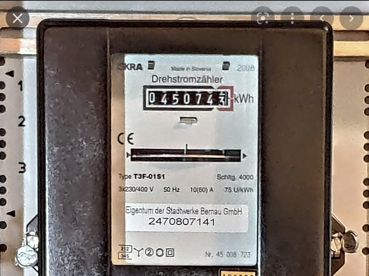

von Michael (Gast)
Ich hab gerade mein Sensor abgesteckt so dass mein Wechselrichter nicht
mehr begrenzt. Er dreht sich rückwärts! Cool
Ich muss mir nur den Zählerstand notieren, so dass beim nächsten Ablesen
nicht weniger drauf steht als zuvor.
von Michael (Gast)
Rüdiger B. schrieb:
> Symbol auf dem Zähler:
> https://muenchen.solar2030.de/wp-content/uploads/2021/02/grafik-17.png
Ich habe so einen Zähler wie im Foto. Ohne das Zahnrad-Symbol. Nehme an,
das ist der Grund warum er Rückwärts läft.
von Hubert G. (hubertg)
Wenn jemand von deinen Stadtwerken das Bild sieht, weiss er wo der
Zähler hängt.
von Michael (Gast)
> Zähler hängt.
Was mir herzlich egal ist!

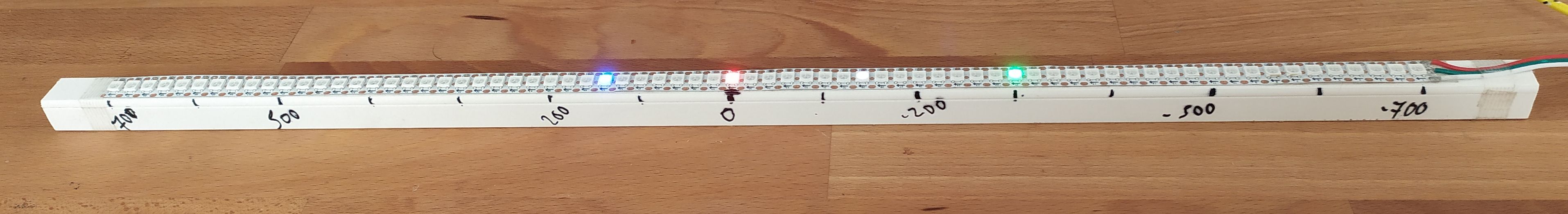

von Pepe T. (honkler)
Zur anzeige hab ich mir sowas wie bild gebastelt.
Blau, Rot, Grün sind die einzelnen phasen, weiss ist die gesamtleistung.
Das ist ein ESP8266 der die daten vom shelly3EM abruft und mit 71 mal
WS2812 anzeigt.
