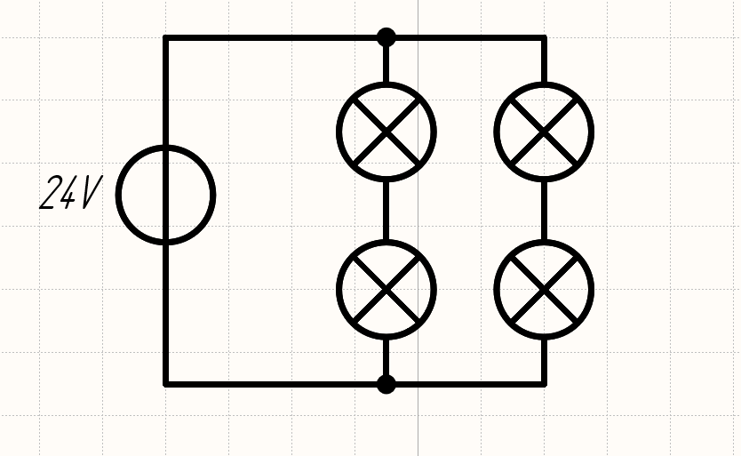

Hi Ich habe eine 24VDC Spannungsquelle und möchte daran 4 12V 55W Glühlampen betreiben. Die Idee jeweils 2 parallel und die beiden Paare anschließend in Reihe zu schalten, funktioniert ersteinmal ohnen Probleme. Allerdings sobald eine Lampe defekt ist, brennt die andere parallel geschaltete aufgrund der höheren Spannung sofort durch. Die Frage ist also, wie schaffe ich mit einfachen Mitteln einen zuverlässigen Spannungsteiler, der unabhängig von der Leistung immer die selben Spannungen (zumindest annähernd) ausgibt?
Wenn Dir die Serienschaltung von 2 Lampen nicht genügt, wirst Du um ein Schaltnetzeteil nicht herumkommen.
Konny schrieb: > Allerdings sobald eine Lampe defekt ist, brennt die andere parallel > geschaltete aufgrund der höheren Spannung sofort durch. Aber nur wenn du so blöd bist die "Spannungsmitte" beider Reihenschaltungen zu verbinden.
Das wird er wohl machen, damit er bei Ausfall von einer noch drei andere hat. Sonst würde ein Ausfall zu zwei erloschenen führen. Ein Schaltnetzteil ist oversized, eine PWM würde reichen, dann können alle parallel geschaltet werden.
Naja...dann mußt du eine 12V-Spannungsquelle nehmen, geht nicht anders. Einen Abwärtswandler dazwischengeschaltet, fertig. Sind die 24V zwingend, oder kannst du auf ±12V umsteigen?
Konny schrieb: > brennt die andere parallel geschaltete aufgrund der höheren Spannung > sofort durch. Das ist physikalisch unmöglich!
Michael schrieb: > Das wird er wohl machen, damit er bei Ausfall von einer noch drei andere > hat. Sonst würde ein Ausfall zu zwei erloschenen führen. Aber wenn er es macht, dann leuchtet eben eine der drei restlichen ziemlich hell und die anderen dunkler, bis dann kurz darauf gar nichts mehr leuchtet. Dagegen wären 2 dauerhaft weiterleuchtende Lampen doch viel besser besser... Konny schrieb: > Ich habe eine 24VDC Spannungsquelle und möchte daran 4 12V 55W > Glühlampen betreiben Wenn die 24V Spanungsquelle tatsächlich 24V ausgibt (und eben nicht alles zwischen 20V und 30V), dann könnte man 2 Power-Z-Dioden (**) mit z.B. 13V in Reihe schalten und und die Lampen parallel dazu. Dann steigt die Spannung über der bedrohten Lampe nicht über 13V. Allerdings muss der Transistor dieser Power-Z-Diode die dabei anfallenden >55W dann auch weggekühlt bekommen... (**)https://www.elektronik-kompendium.de/public/schaerer/powzen.htm

Konny schrieb: > Allerdings sobald eine Lampe defekt ist, brennt die andere parallel > geschaltete aufgrund der höheren Spannung sofort durch. Eher nicht. Glühlampen, die kaputt gehen, brennen durch wie Sicherungen, die andere in Reihe geschaltete Glühlampe geht also einfach mit aus, bis du eine neue Glühlampe einbaust, dann geht sie wieder. Die beiden anderen Lampen, in Reihe geschaltet und zu diesem Strang parallel, bleiben unbeeinflusst. Dein 'Problem' ist keines. Bei 230V mit 2 x 115V Lampen könnte die kaputt gehende Lampe durch Zündung eines Plasma im Wolframdampf kurzfristig wie ein Kurzschluss wirken und daher die zweite mitnehmen, aber nicht bei 12V. Wer 24V hat und 4 12V Glühbirnen versorgen möchte nutzt am Besten einen 24V->12V step down Schaltregler. Der sollte eine Strombegrenzung haben damit er nicht den ganzen Kalteinschaltstrom der 4 parallel geschalteten Glühlampen, leicht 200A, liefern muss sondern nur 30A oder so, das schont auch die Glühlampen. Der Vorteil: geht eine kaputt, fällt nur diese eine aus, die andern 3 leuchten weiter.

Murmeltier schrieb: > Konny schrieb: >> brennt die andere parallel geschaltete aufgrund der höheren Spannung >> sofort durch. > > Das ist physikalisch unmöglich! Übung: a) zeichne die Schaltung auf, die übrig bleibt wenn eine Glühlampe durchgebrannt (hochohmig geworden) ist. b) rechne die Spannung aus, die an den übrig gebliebenen Glühlampen jeweils anliegt.
Du darfst nicht je zwei parallel schalten und diese dann in Reihe, sondern musst je zwei in Reihe schalten und die beiden Reihenschaltungen dann parallel.

Peter M. schrieb: > Fällt nun eine Lampe aus, so steigt der Widerstand des verbliebenen > Parallelzweig auf 2,4 Ohm: > > +24 V ------ 2,4 Ohm ----- 1,2 Ohm ------- Masse > > An den 2,4 Ohm fällt nun 24V * 2,4 Ohm / 3,6 Ohm = 16 V ab. > Die für 12 Volt gedachte Lampe wird mit 16 Volt überlastet und brennt > dann auch durch, Ganz so einfach ist das nicht, weil Glühlampen ja keine ohmschen Widerstände sind und der Widerstand stark spannungsabhängig ist. Aber egal, die Schaltung des TEs ist so oder so nicht sinnvoll.
MaWin schrieb: > Eher nicht. > > Glühlampen, die kaputt gehen, brennen durch wie Sicherungen, die andere > in Reihe geschaltete Glühlampe geht also einfach mit aus, bis du eine > neue Glühlampe einbaust, dann geht sie wieder. Die beiden anderen > Lampen, in Reihe geschaltet und zu diesem Strang parallel, bleiben > unbeeinflusst. Lies noch mal. Wenn eine durchgebrannt ist, liegt eine Glühbirne in Serie zu zwei parallel geschalteten und bekommt eine entsprechend höhere Spannung. Die Schaltung mag ungeschickt sein, aber so hat Konny seine Verschaltung nun mal aufgebaut. Und damit stirbt nach Tod der ersten ganz sicher auch gleich die zweite.

Wühlhase schrieb: > Wenn es sich wirklich um Glühlampen handelt, dann stimmt das schon: > Solange er keine Querverbindung zwischen den Parallelzweigen zieht, > passiert da nix weiter. > > Das mit den Glühlampen habe ich überlesen. Oh je, alle reden aneinander vorbei. Konny schrieb: > Ich habe eine 24VDC Spannungsquelle und möchte daran 4 12V 55W > Glühlampen betreiben. Die Idee jeweils 2 parallel und die beiden Paare > anschließend in Reihe zu schalten, funktioniert ersteinmal ohnen > Probleme. Sehr schön. Konny schrieb: > Allerdings sobald eine Lampe defekt ist, brennt die andere parallel > geschaltete aufgrund der höheren Spannung sofort durch. Was allerdings nur passiert, wenn man wie auf "Wühlhases" Zeichnung, eine Querverbindung zieht. Konny schrieb: > Die Frage ist also, wie schaffe ich mit einfachen Mitteln einen > zuverlässigen Spannungsteiler, der unabhängig von der Leistung immer die > selben Spannungen (zumindest annähernd) ausgibt? So wie auf Wühlhases Zeichnung. Das möglichst viele Lampen leuchten war ja nicht die Aufgabenstellung?
Der grundlegendste Fehler ist natürlich die Querverbindung bzw. Konny schrieb: > jeweils 2 parallel und die beiden Paare > anschließend in Reihe zu schalten Wie Dyson sagte müßte das wenigstens umgekehrt (siehe Zeichnung von Wühlhase). H. H. schrieb: > Es gibt auch 24V Glühlampen. Das wär wohl zu einfach. Die einzige andere Option, die nicht im Fehlerfall oder sowieso andauernd unnötig hohe Verlustleistung erzeugte wäre Nutzung von 24V-zu-12V DC-DC-Wandlern (wie MaWin sagte entw. im passenden Leistungsbereich mit fest ca. 4,5-5A Strombegrenzung oder aber welche mit bzgl. genauem Strom einstellbarer CC/KSQ Funktion). Nicht ganz billig - nicht mal vier "billigst" CC fähige Module. (32-36VDC U_ein(min), Stromangabe darf gern >> als tatsächlich gefordert weil kein Verlaß auf diese Angabe, also eher 4 x "10A Modul"?) Konny schrieb: > Ich habe eine 24VDC Spannungsquelle und möchte daran 4 12V 55W > Glühlampen betreiben. Warum und wozu genau überhaupt, bitteschön? Und woher kommen überhaupt diese 24VDC genau?
