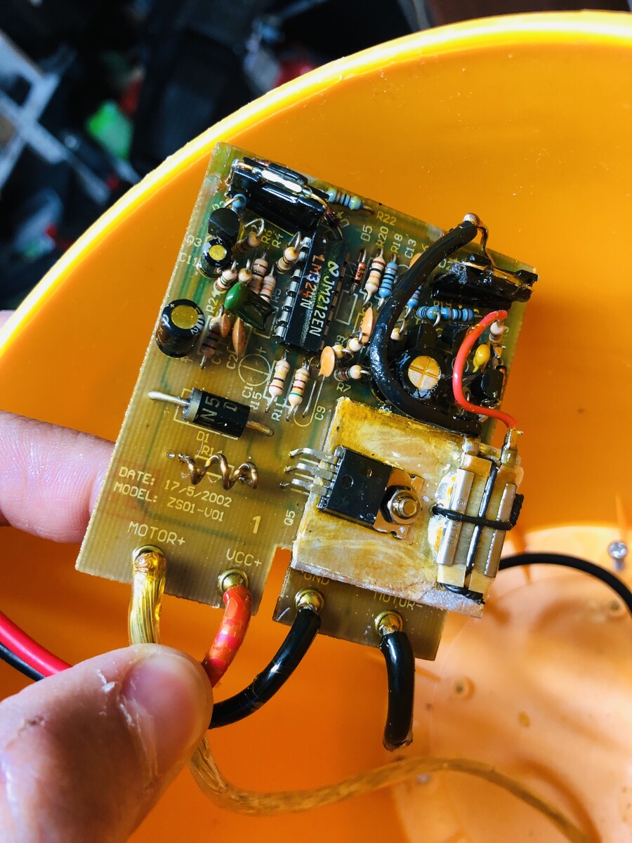

Hallo, ich hoffe ich bin hier richtig gelandet mit meinem Anliegen. Ich habe mir einen Seadoo Tauchscooter zugelegt, jedoch macht er nicht das was er soll. Er gibt keine Reaktion, sobald einen Akku anschließe, egal ob ich dabei den Hebel für die Beschleunigung betätige oder nicht. Soweit ich weiß wird es über einen Magnet Reedkontakt geschaltet. Was genau defekt ist weiß ich leider nicht. Mein Problem ist, der Urlaub steht nun vor der Tür und ich wollte es unbedingt mitnehmen, aus diesem Grund suche ich entweder eine alternative z.B. ein Regler oder eine Reparatur. Falls es was hilft, ich komme aus Kreis Stormarn und bin Mobil. Ich hoffe auf eure Hilfe. LG

Naja, die Schaltung sieht ja einfach aus. Also braucht man eine systematische Fehlersuche. Akkuspannung, Schaltkontakt, Gashebel etc.

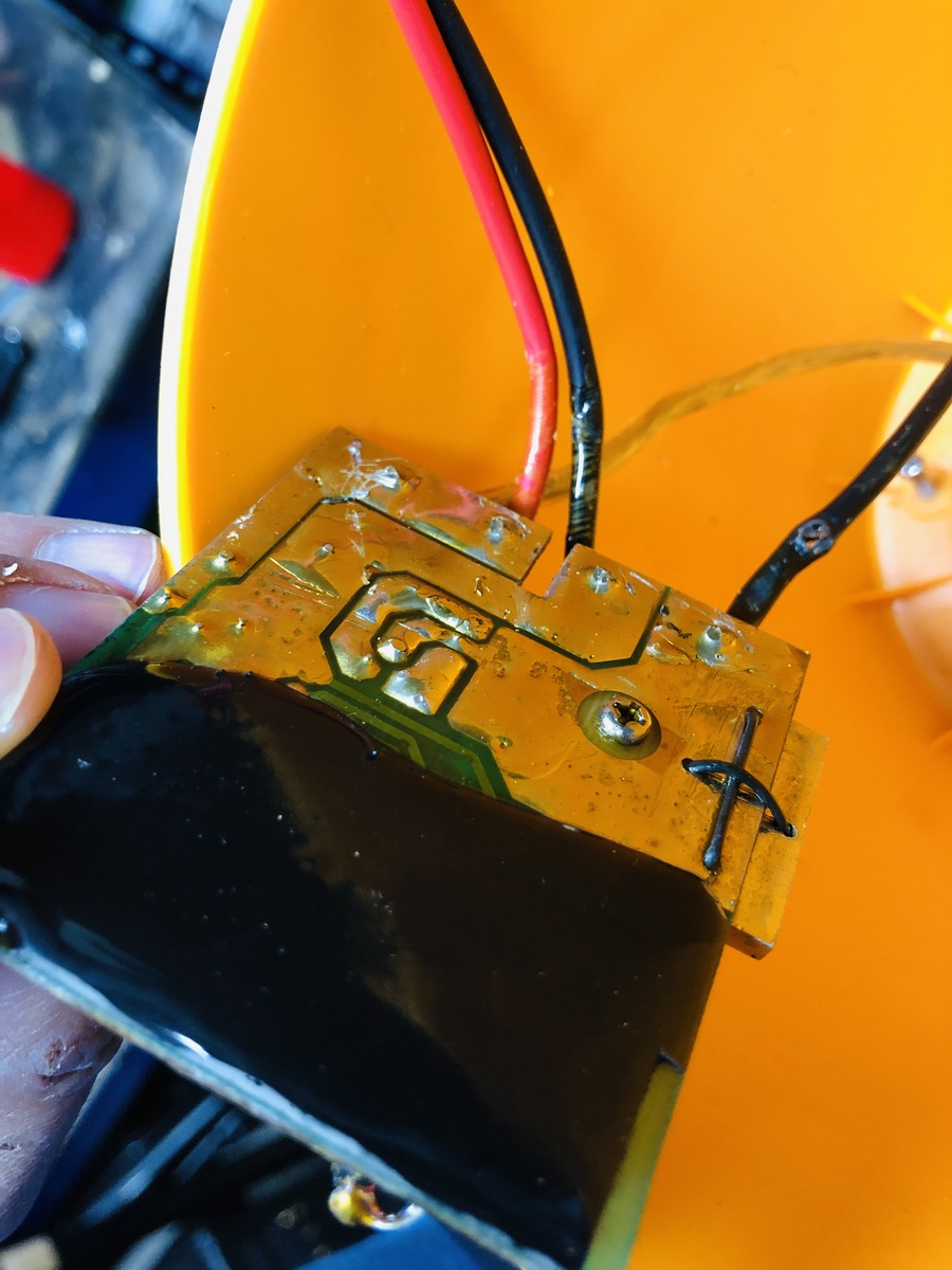

Wo bist du? Ersten stellen der plz oder so. Vielleicht ist wer in der nähe und kann helfen. Mach mal ein ordentliches Bild von oben und unten, dass man einfach die Bahnen nachverfolgen kann. Welche Messgeräte hast du? Multimeter? Wie viel willst du dafür haben - falls du es aufgibst? Sg & danke
Clemens S. schrieb: > Wo bist du? Ersten stellen der plz oder so. > Vielleicht ist wer in der nähe und kann helfen. > > Mach mal ein ordentliches Bild von oben und unten, dass man einfach die > Bahnen nachverfolgen kann. > > > Welche Messgeräte hast du? Multimeter? > Wie viel willst du dafür haben - falls du es aufgibst? > > Sg & danke 238.. Kann ich später schicken nochmal. Nur Multimeter. Erstmal wollte ich es nicht aufgeben:D
Dann miss mal die Batteriespannung und ob sich am Schalter was tut. Das gebastelt unter dem Transistor/ fet sieht nach Temperatursensor aus hat der angeschlagen? Wie viel Spannung hat der scooter und welche Leistung? - wie funktioniert die Ansteuerung? Ein aus analog - dann kann man alternativen empfehlen

Sammy M. schrieb: > Bin leider raus, was Microcontroller > angeht und digitale Elektronik angeht. Also was ich auf der Platine sehe hat wenig mit Microcontroller und digitaler Elektronik zu tun...

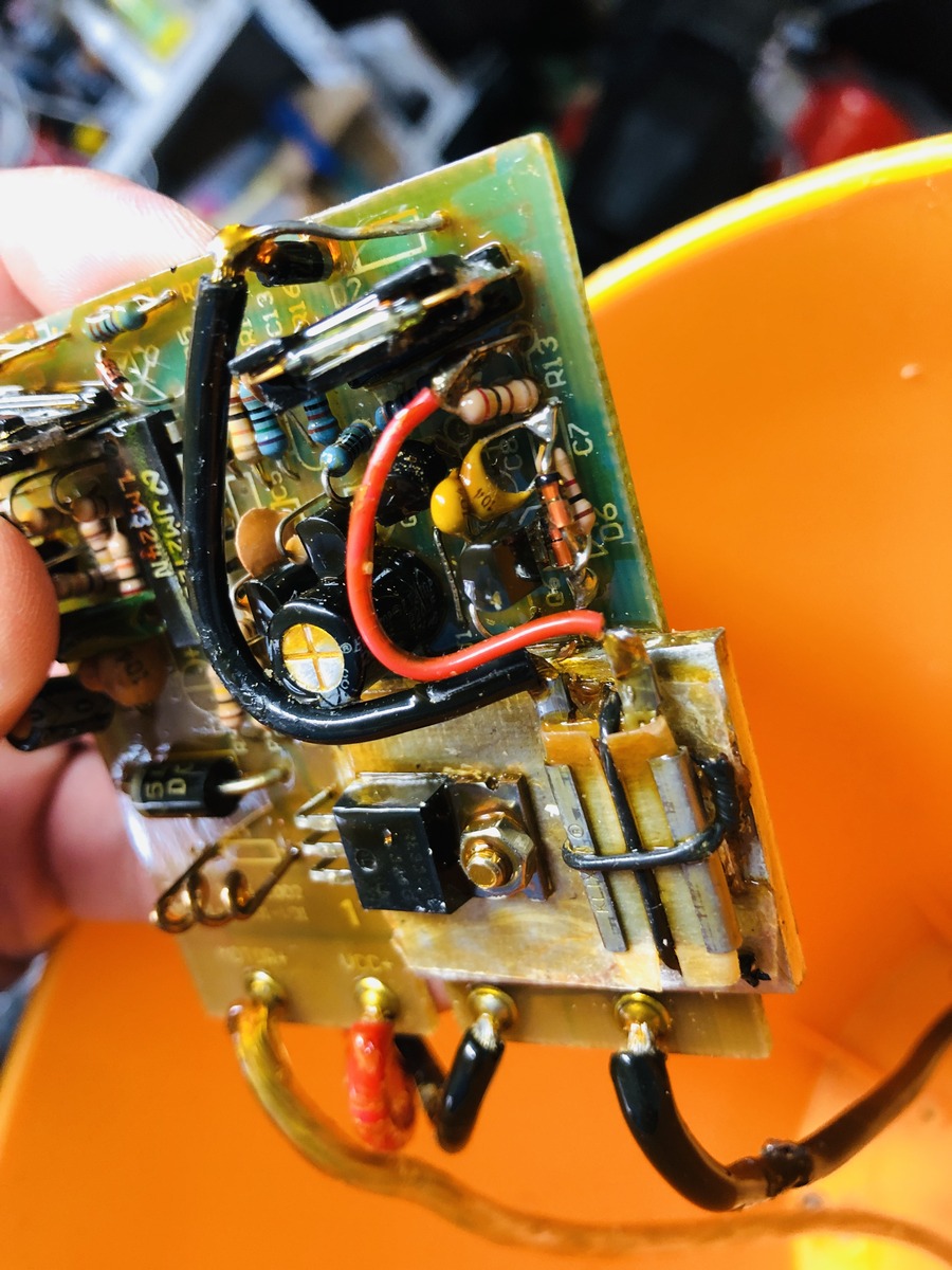

Läuft der Motor los, wenn du Motor- und GND (also beide schwarzen Kabel) miteinander verbindest? Das überbrückt die Elektronik. Wenns läuft, ist die Platine das Problem, wenns nicht läuft, Versorgung, Verkabelung oder Motor selber. Übrigens gibts am Kabel für Motor- ein Problem mit Isolation und Grünspan. Arduino kannste gleich vergessen. Ehe du die Versorgung des MC und die Leistungselektronik zusammen hast (wasserdicht), ist der Urlaub vorbei. Von der Programmierung mal ganz abgesehen.

Also ich sehe da ZWEI Reedkontakte. Werden auch beide betätigt? Einer könnte für das Gasgeben sein, der andere der „Totmannschalter“.
