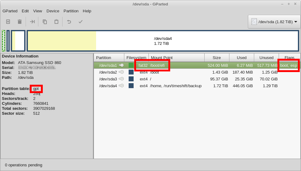

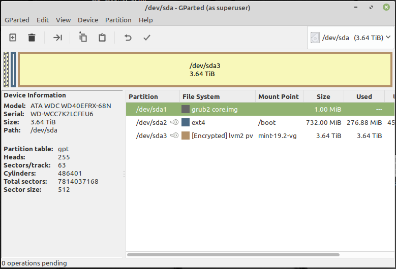

Taucher schrieb: > Im BIOS kann ich CSM aktivieren. Boote doch erstmal von DVD, mounte die Platte und guck Dir dann z.B. mit GParted die Partitionierung an, ob das MBR (oldschool BIOS/CSM) oder GPT (modern UEFI) ist. Außerdem kannst Du in GParted mal Menu, View, Devices anchecken. Siehe Screenshot - so sollte das aussehen, falls Du GPT-partitioniert hast. Wenn nicht, dann hast Du MBR.
GParted ist ein guter Tipp… Ich hab ihn auf dem Rechner mit dem alten MB auf der Mint 19 Platte – die auf dem neuen MB nicht gebootet wird – installiert und siehe da, die Platte hat gpt… CSM sollte also unnötig sein – oder habe ich da was falsch verstanden? Trotzdem bootet die Kiste nicht.

Taucher schrieb: > CSM sollte also unnötig sein – oder habe ich da was falsch verstanden? Ja, wenn die schon gpt-partitioniert ist, braucht man normal kein CSM. Wie sieht denn das aus, was rechts im abgeschnittenen Teil ist? > Trotzdem bootet die Kiste nicht. Aktuellstes reguläres (non-beta) BIOS ist auf dem neuen Mobo? Alles auf defaults zurückgesetzt?

Ich habe einen Verdacht - die "bios_grub"-Partition. Es könnte sein, daß Du zwar GPT-partitioniert hast, dies aber auf einem BIOS-Rechner, also auf dem alten Mobo. Kannst Du mal checken, ob das alte Mobo mit UEFI oder BIOS/CSM läuft? https://www.gnu.org/software/grub/manual/grub/html_node/BIOS-installation.html#BIOS-installation Dort ganz unten geht es um GPT auf BIOS-Systemen, und da wird genau so eine bios_grub-Partition vorgeschlagen.

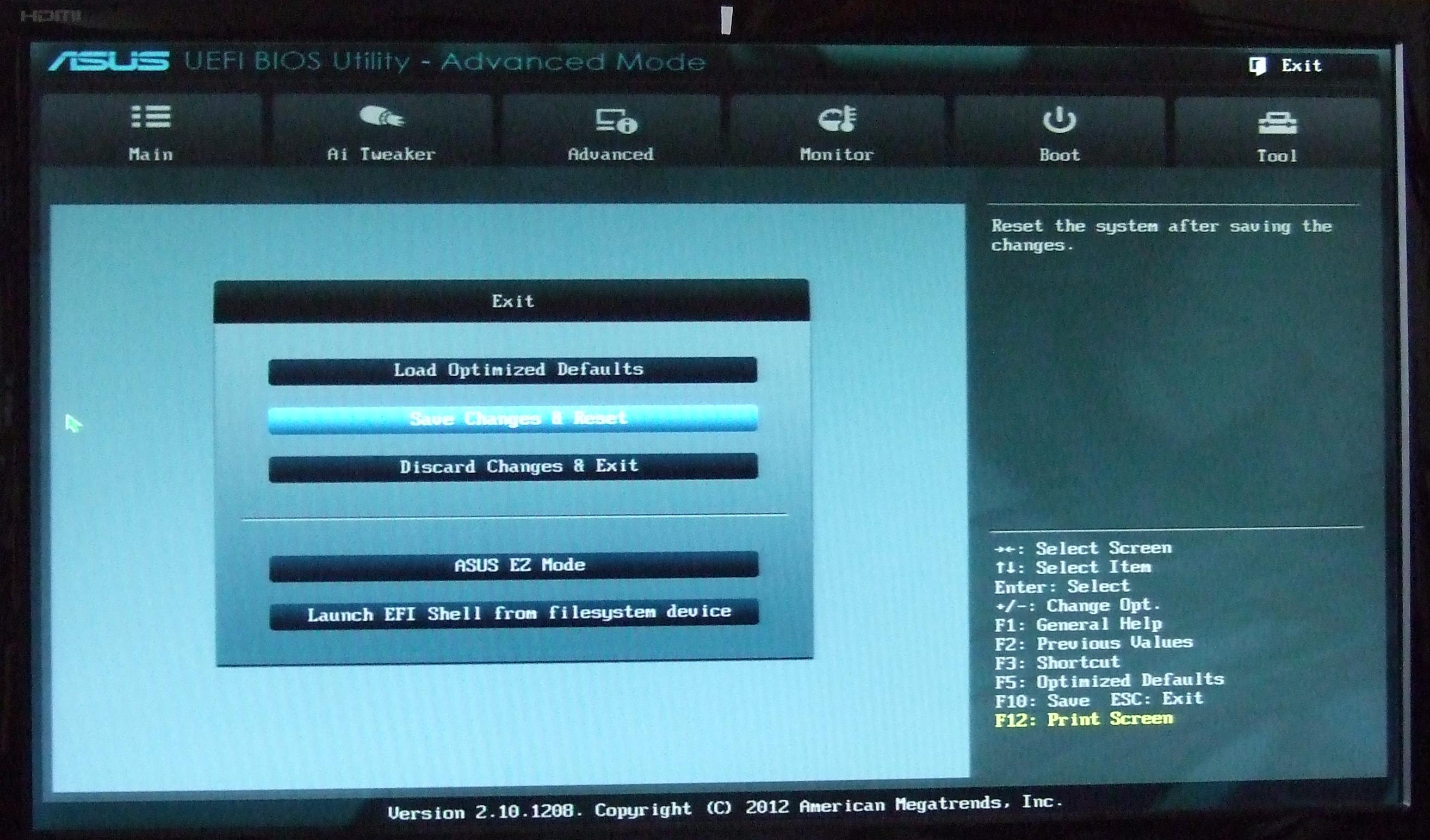

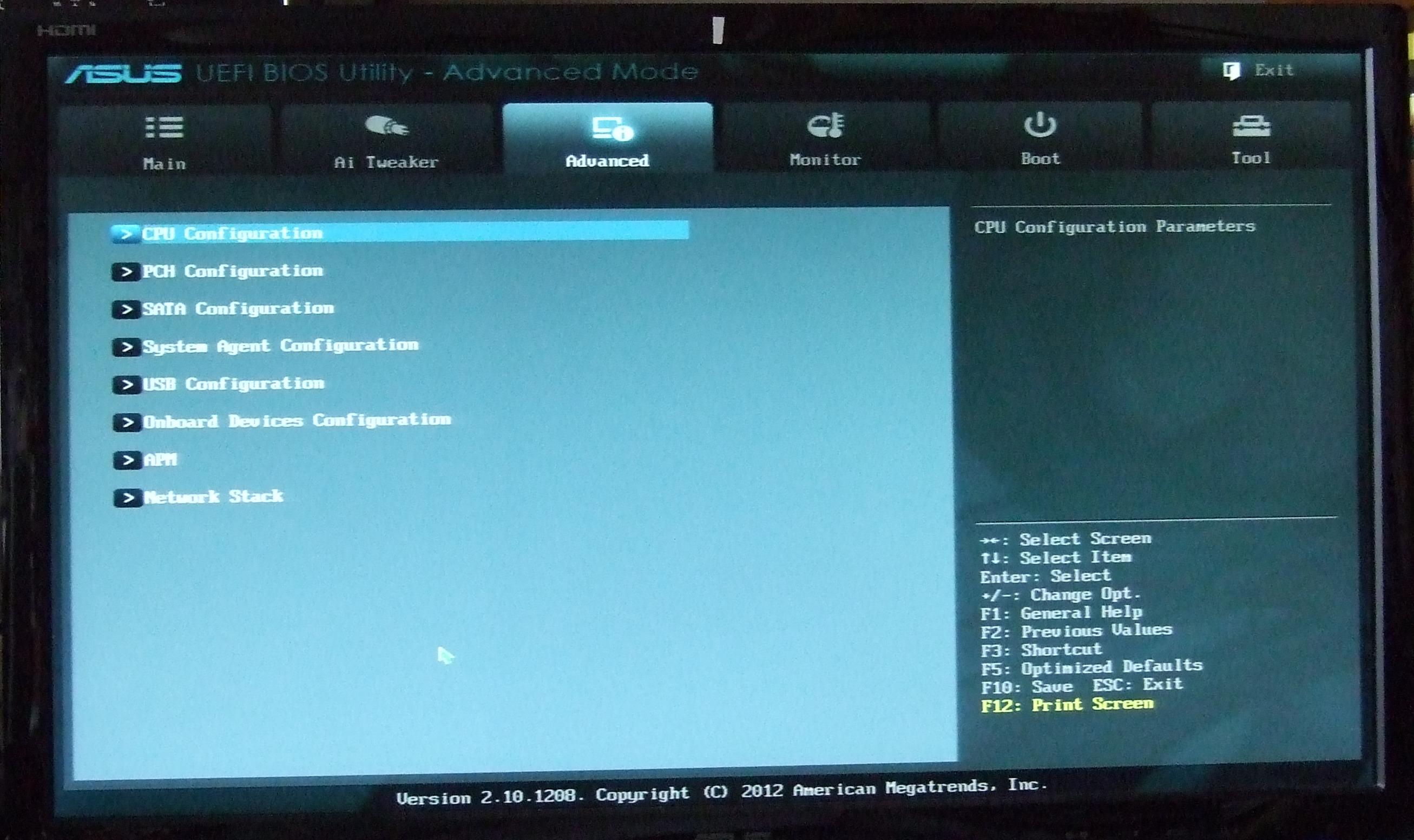

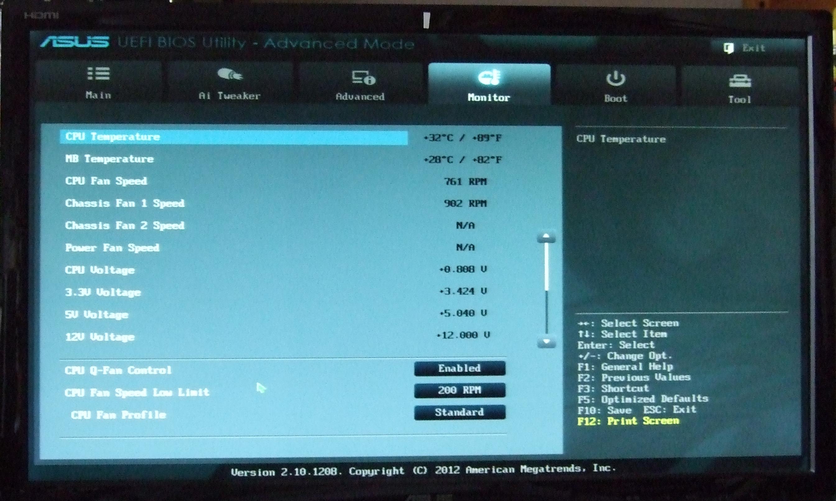

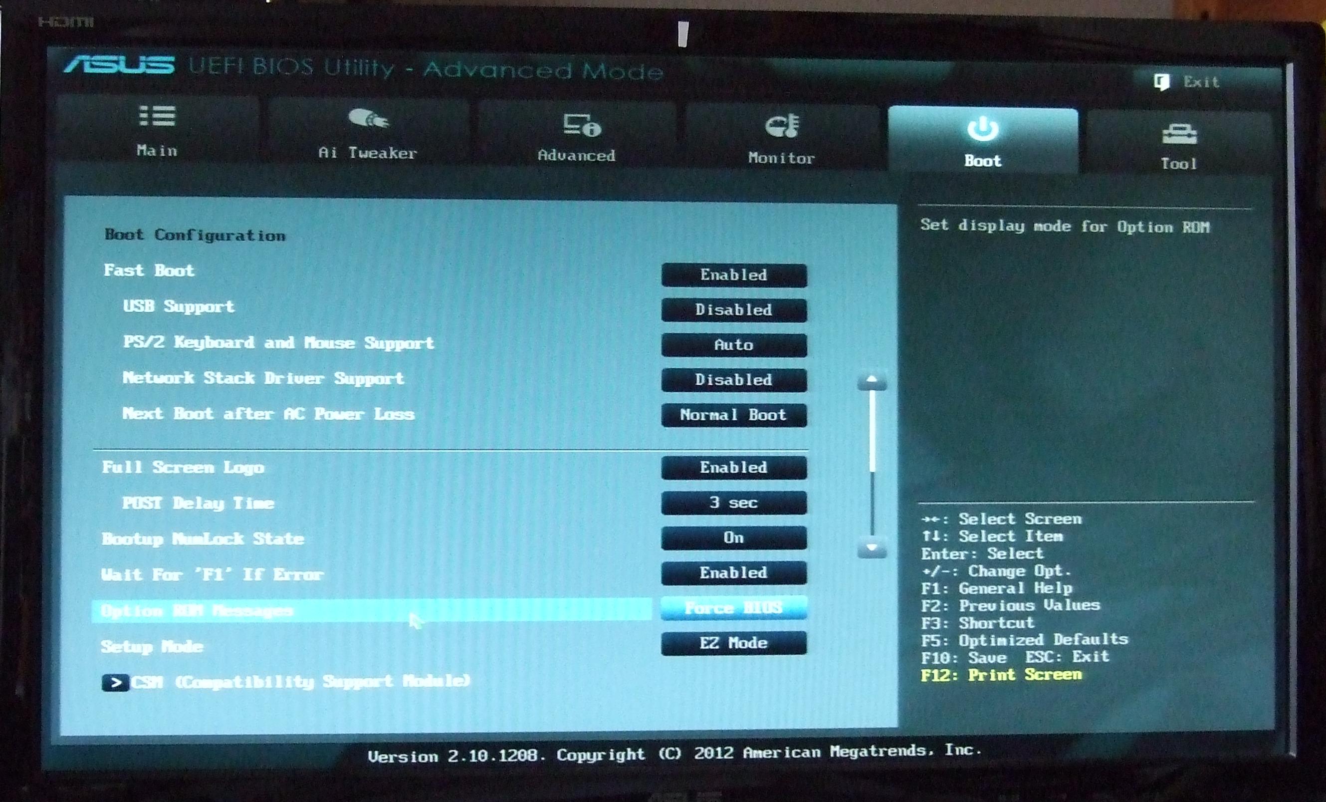

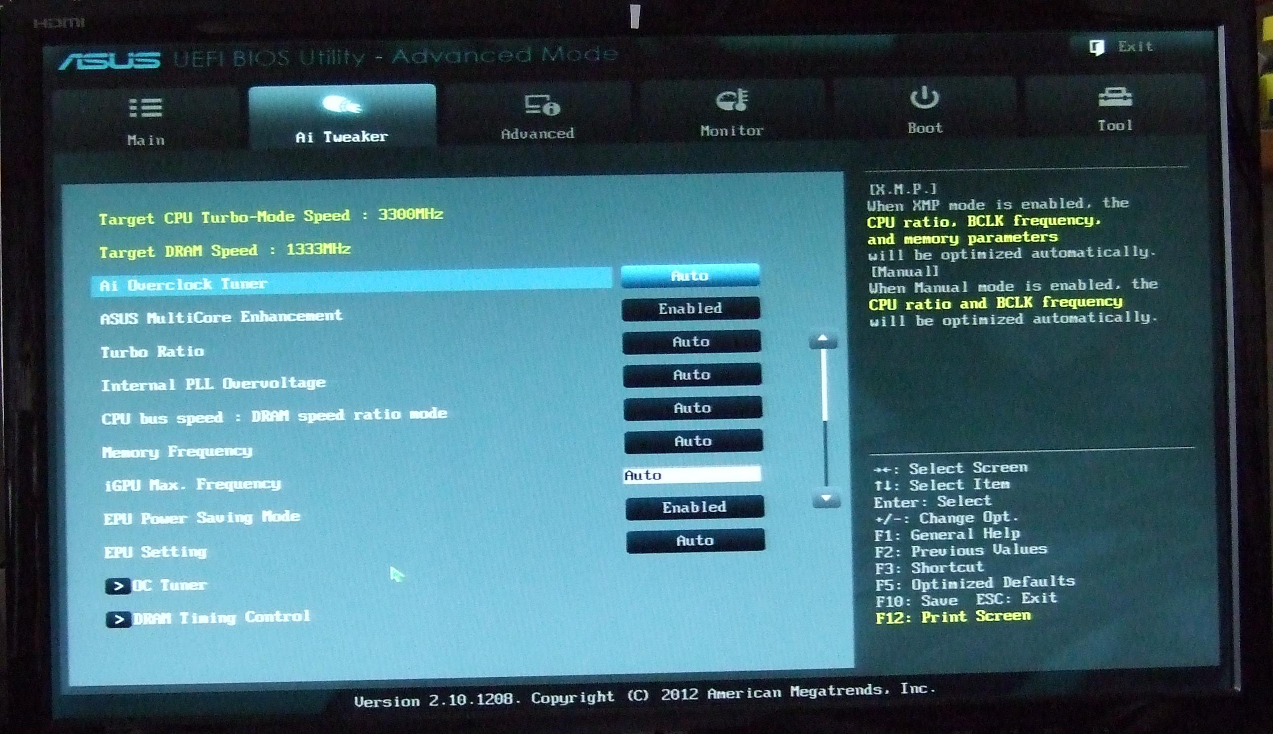

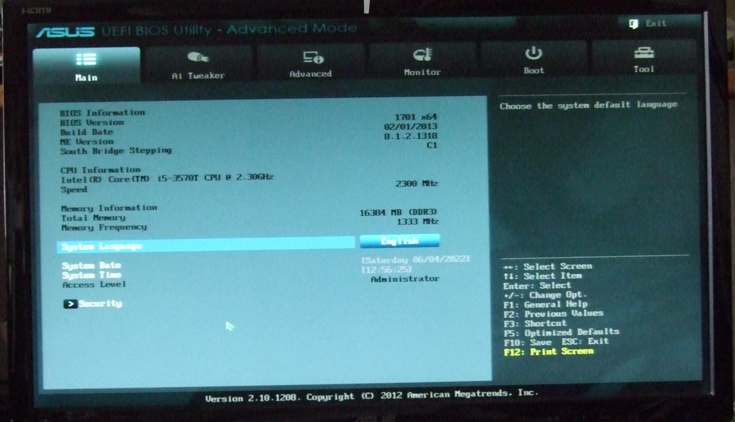

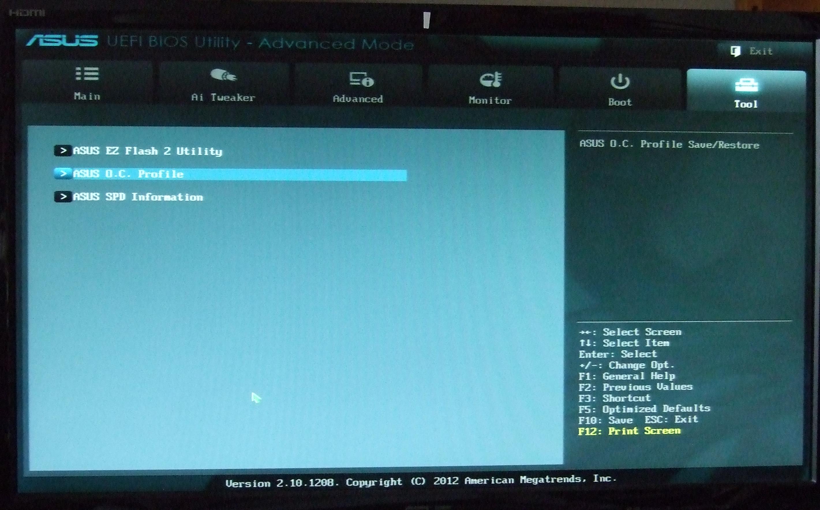

Nop schrieb: > Was für eine Graphik hast Du denn, die iGPU in der CPU? Die On-Board-GPU. Der Prozessor ist 12. Generation. Im Anhang sind Fotos der BIOS-Bildschirme des alten MB. Ob das UEFI oder BIOS ist, erkenne ich nicht.
Der nächste Versuch wäre dann wohl, ein aktuelles Mint auf der neuen Platte mit SSD einzurichten, in der Hoffnung, dass Linux es richtig macht.
Taucher schrieb: > Im Anhang sind Fotos der BIOS-Bildschirme des alten MB. Ob das UEFI oder > BIOS ist, erkenne ich nicht. In allen Bildern ganz oben steht "UEFI BIOS Utility", also ist es ein UEFI-fähiges Mobo. Im Abschnitt "Boot" ist ganz unten ein Punkt mit CSM, da sollte man mal reingucken, wie das eingestellt ist. Ich schätze, CSM ist aktiviert - und wenn Du es testhalber mal deaktivierst, wird die Platte im alten Mobo nicht mehr booten. Ich sehe vier Lösungen für das neue Mobo: 1) Eine Graka einstecken, die CSM kann. Das ist aber nicht nur wegen der Graka-Preise blöd, wenn Du sonst eigentlich keine Graka brauchst, sondern Du vergibst Dir damit auch den Vorteil, bei einem Graka-Defekt mit Intels iGPU ein nutzbares System zu haben, und spätestens bei einem Graka-Upgrade ginge der Zirkus von vorne los. 2) Auf dem alten Mobo die Daten auf eine externe Platte exportieren und auf dem neuen Mobo eine neue Installation vornehmen. Dann sinnigerweise gleich mit Mint 20.3, wobei der Zeitpunkt dafür jetzt auch sehr ungünstig ist, weil Mint 21 voraussichtlich Ende des Monats rauskommen sollte. Immerhin soll es aber ein Upgrade-Tool von 20.3 nach 21 geben. 3) Wie 2), aber Du wartest mit dem Mobo-Umbau bis zum Release von Mint 21. 4) Auf dem alten Mobo Clonezilla live von USB booten, ein komplettes Disk-Image auf eine externe Platte ziehen (d.h. die verschlüsselten Daten sichern). Oder, noch eleganter, Du spiegelst Deine alte Platte mittels Clonezilla auf eine neue und führst nur dort die Änderungen durch. Dann die Installation von BIOS auf UEFI ändern (könnte so gehen: https://wiki.ubuntuusers.de/GRUB_2_von_BIOS_nach_EFI_umstellen/ ), aber ich bin mir nicht ganz im Klaren, ob das auch mit der Verschlüsselung funktioniert. Das könnte sogar im alten Mobo booten, evtl. wenn Du dort CSM deaktivierst. Im neuen müßte das eh booten.

Taucher schrieb: > Wenn ich den auf dem Rechner mit dem alten MB und der Mint 19.3-Platte > ausführe, wird BIOS angezeigt. Das war zu erwarten, deswegen ja das grub_bios vorne auf der Platte. Taucher schrieb: > Ich habe mich jetzt getraut, den efibootmgr auf der Mint 19.3-Platte auf > dem alten Rechner zu installieren. Die wurde aber als BIOS gebootet, während EFI nur vorhanden ist, wenn als UEFI gebootet wurde. Ich würde mal auf ner rumliegenden Gammelplatte Mint 20.3 als UEFI installieren und gucken, ob das auf dem alten Mobo bootet. Taucher schrieb: > Wie das? Geht das über einen HDMI-Stecker? Dein neues Mobo hat einen HDMI- und einen DP-Anschluß am IO-Shield. Also gehen mindestens zwei (evtl. mehr mit Daisy-Chaining). Obwohl die CPU ja auch mehr könnte, aber der Mobo-Hersteller hat sich auf zwei begrenzt, weil kaum jemand wirklich mehr als zwei Monitore will, dann aber keine potente Graphik braucht.
