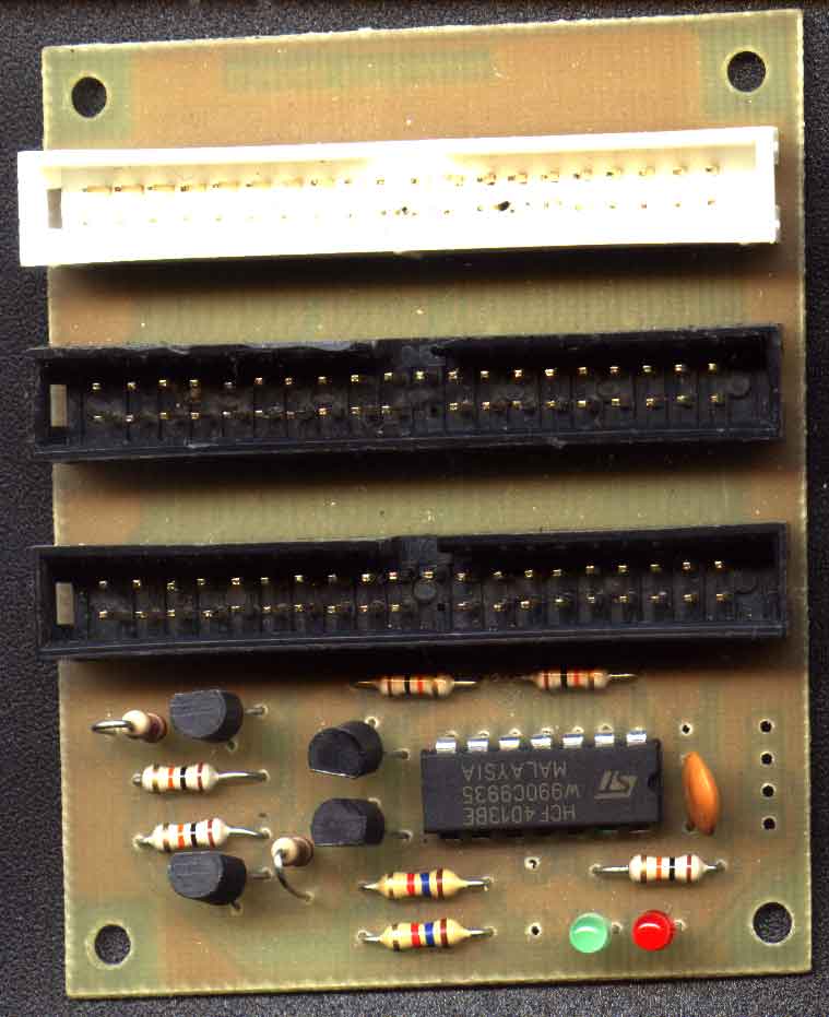

Habs noch gefunden. Es ist Elektor 034050-1 . Durch U-ATA war es dann überholt. Evtl. kann man aber die Umschaltmimik nutzen.

CF Karten haben 2 /CS Anschlüsse. Wenn bei den zu testenden Geräten nur einer verwendet wird könnte man beide CF Karten parallel schalten und nur eine mit dem ungenutzten /CS aktivieren. Dies könnte statisch geschehen. Sind beide /CS verwendet, so kann man dies mit etwas Logik lösen, dann muss jedoch das Timing beachtet werden.
