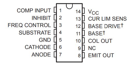

Forum: Platinen EAGLE lbr für TL497
von R. H. (snapper)
Hallo

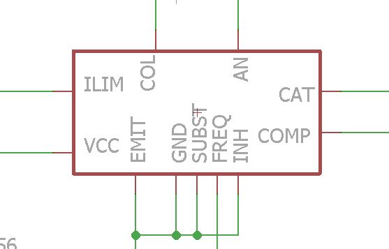

brauche eure Hilfe ! ich bekomme es leider nicht hin das sowohl im
Schaltplan als auch im Board die Pin-Nummern angezeigt werden. Eagle
bedienen ist eine Sache, mit dem LBR Editor umgehen eine Andere, braucht
man zum Glück ja nicht so oft ;-))

Im Symbol könntest du bei den Pins "Visible" auf "on" stellen.
von Teo D. (teoderix)
Und im Editor-Fenster unter Optionen/Einstellungen/Verschiedenes das
Häkchen von "Pad-Nahmen anzeigen" setzen.

von Christian E. (cerker)
Stells auf BOTH.
PIN -> Der Signalname, wie COL, ANT, CAT, COMP
PAD -> Die Nummer des Pads im Board
BOTH -> beides
OFF -> Garnix

von H. H. (Gast)
In deiner lbr findest du:
<symbol name="TL497-ST">
<wire x1="15.24" y1="-7.62" x2="15.24" y2="7.62" width="0.4064"
layer="94"/>
<wire x1="15.24" y1="7.62" x2="-15.24" y2="7.62" width="0.4064"
layer="94"/>
<wire x1="-15.24" y1="7.62" x2="-15.24" y2="-7.62" width="0.4064"
layer="94"/>
<wire x1="-15.24" y1="-7.62" x2="15.24" y2="-7.62" width="0.4064"
layer="94"/>
<pin name="AN" x="5.08" y="10.16" visible="off" length="short"
rot="R270"/>
<pin name="CAT" x="17.78" y="2.54" visible="off" length="short"
rot="R180"/>
<pin name="COL" x="-5.08" y="10.16" visible="off" length="short"
direction="out" rot="R270"/>
<pin name="COMP" x="17.78" y="-2.54" visible="off" length="short"
rot="R180"/>
<pin name="EMIT" x="-7.62" y="-10.16" visible="off" length="short"
direction="out" rot="R90"/>
<pin name="FREQ" x="2.54" y="-10.16" visible="off" length="short"
rot="R90"/>
<pin name="GND" x="-2.54" y="-10.16" visible="off" length="short"
direction="in" rot="R90"/>
<pin name="ILIM" x="-17.78" y="2.54" visible="off" length="short"/>
<pin name="INH" x="5.08" y="-10.16" visible="off" length="short"
rot="R90"/>
<pin name="SUBST" x="0" y="-10.16" visible="off" length="short"
<pin name="VCC" x="-17.78" y="-5.08" visible="off" length="short"
direction="pas"/>
Dort einfach visible="off" durch visible="pad" ersetzen.
Im Symbol Editor, auf "Change" klicken, gewünschte in "Visible"
auswählen und alle Pins anklicken.... Feddig.
von R. H. (snapper)
Danke, aber hatte es inzwischen schon selber gefunden,
der Trick war das man die LBR neu laden musste ;-)
