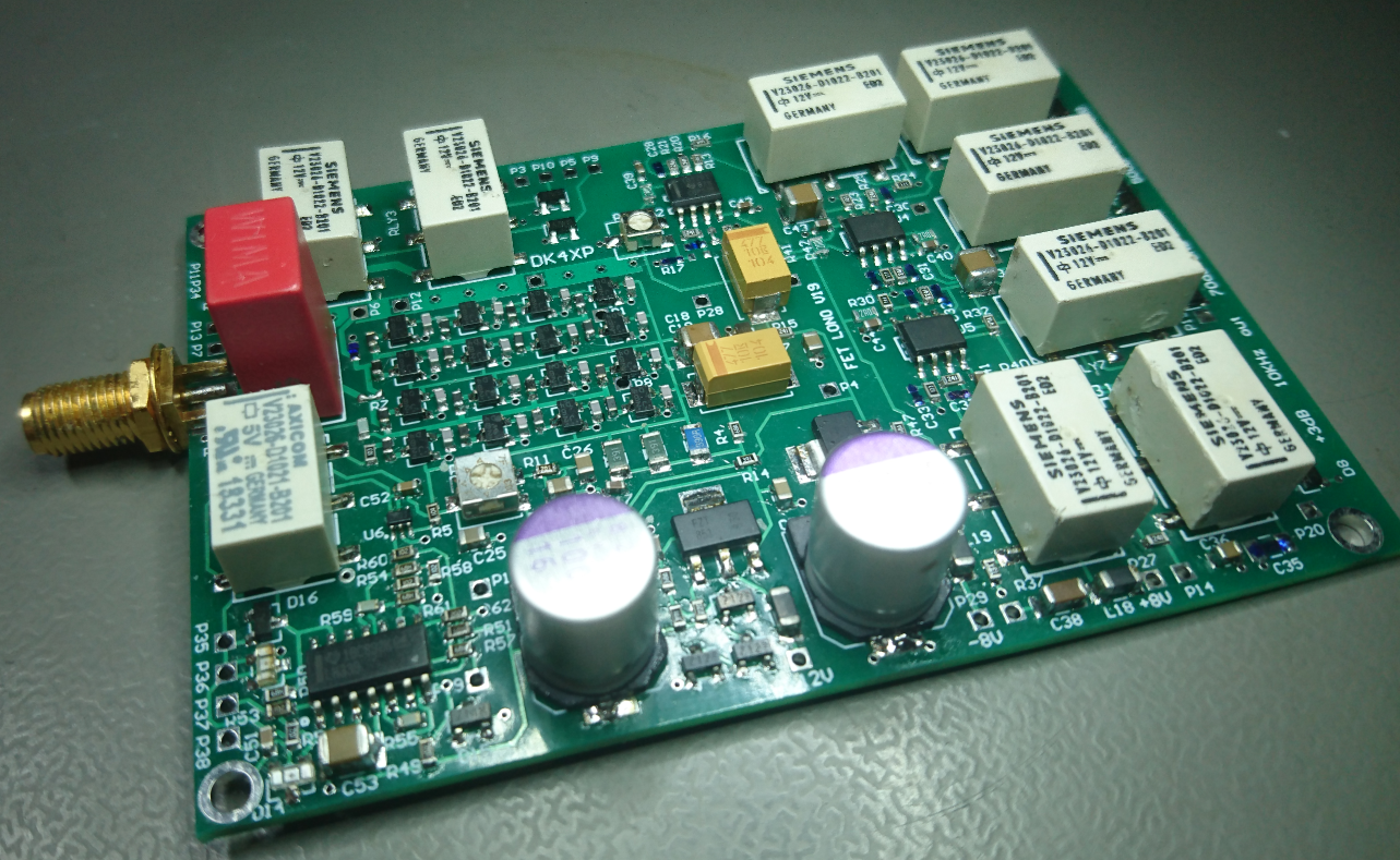

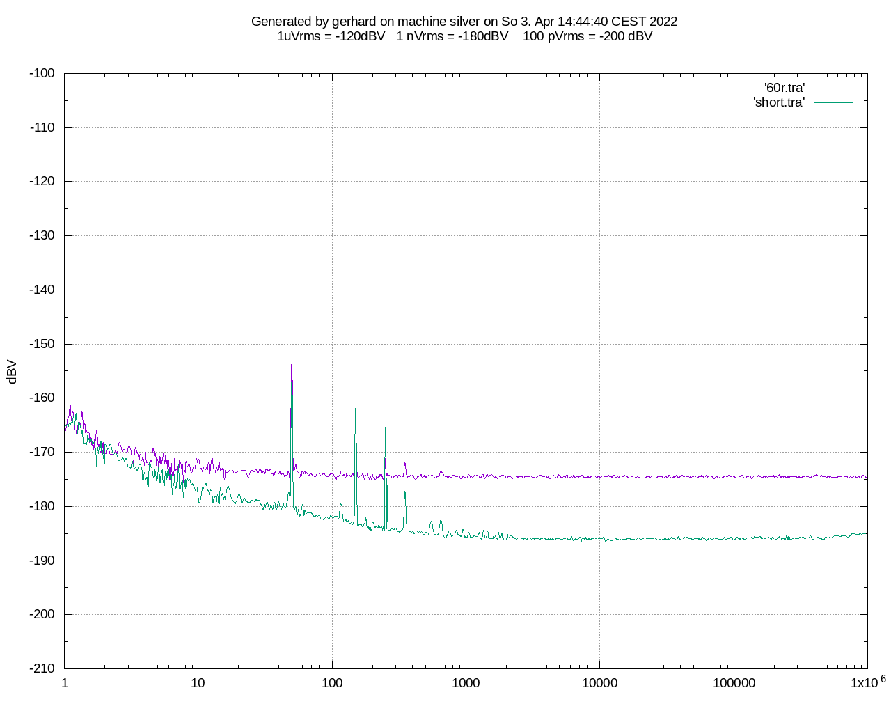

Wenn's vorkommt, muss es möglich sein.
Das hier sind 16 2N3910 von On Semi parallel. 60 Ohm = 1 nV/rtHz,
kurzgeschlossener Eingang = Eigenrauschen des Verstärkers.
Das läuft so auf 350pV/rtHz im flachen Teil hinaus.
Der begrenzende Faktor ist der LT3042 der die Vcc aus den
4 Li-Zellen macht. Mit mehr Zellen könnte man sich einen
größeren Drainwiderstand leisten, was mehr gain erzeugen
würde bevor das Rauschen der VCC dazukommt. Cset des LT3042
kann gerne 100u sein, auch wenn er dann beim Einschalten
träge wird.
Gerade bei einer induktiven Signalquelle muss man darauf
aufpassen, dass die Eingangsimpedanz des Verstärkers keinen
negativen Realwert zeigt. Das haben wir hier in anderen
threads schon erschöpfend diskutiert.
IF3602-FETs (Mouser) sind keine gute Geldanlage.
Gruß, Gerhard

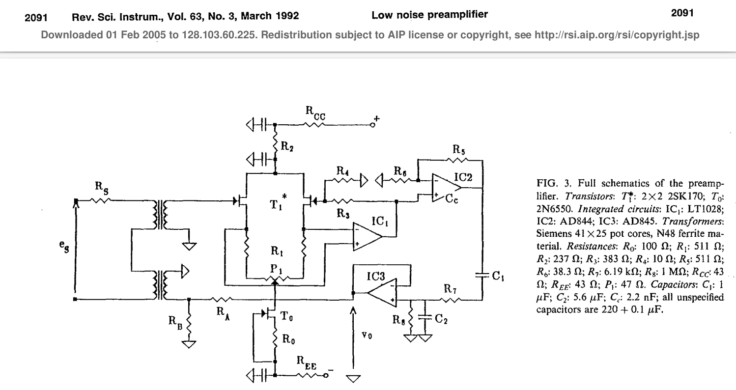

von Gerhard H. (ghf)
Oh, das das da im Beitrag obendrüber ist das Bild vom Vorgänger.
In Art Of Electronics ed 3 ist ein Verstärker für Bändchenmikrofone
der auf 70 pV/rtHz kommt. Der hat dann eben viel Rauschstrom.
Zetex/Diodes,INC Bipolar-Transistoren.
Die 70 pV/rtHz habe ich verifizieren können.
https://www.researchgate.net/scientific-contributions/J-Lepaisant-30342571
Aber der Verstärker von LePaysant e.a. ist explizit für kleine
Eingangswiderstände, auch wenn er trafo-gekoppelt ist. Er kommt auf
65 pV mit seinen Trafos.
Ich habe irgendwo gelesen, dass von Philips Medical ein Verstärker
mit 320-400 BF862 gebaut wurde, für eine induktive Quelle.
