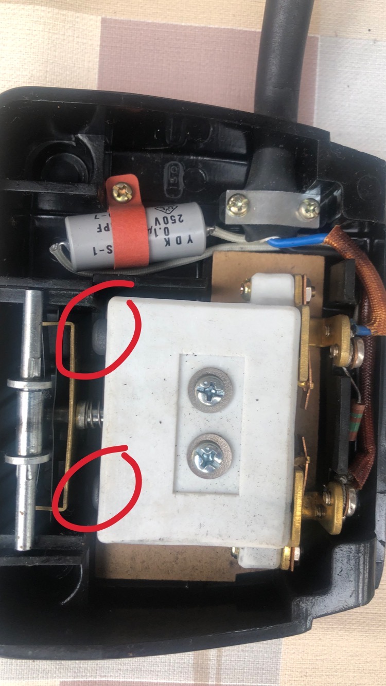

Hallo zusammen, ich wurde mal wieder von meinen Eltern beauftragt, mir ihre defekten Elektronikgeräte anzusehen ... :-D Es handelt sich um eine Privileg Compact Super 931-7, die schon seit locker 35 Jahren gute Dienste leistet. Daher habe ich mich auch dazu entschlossen, das Teil zu reparieren bzw. es wenigstens zu versuchen. Das Problem ist, dass sie Vollgas gibt sobald man den Stecker einsteckt und auch nicht mehr damit aufhört. Auch wenn der Ein/Aus-Schalter auf aus steht. Ich vermute, dass es mit dem Fußpedal zusammenhängt, und habe das mal zerlegt (siehe Anhang). Liege ich da richtig, oder vermutet ihr einen anderen Defekt? Das ganze ist mitten beim nähen passiert. Was machen denn diese beiden Kohlestifte genau bzw. wie bekommt man diese raus? Es wirkt so, als wäre einer etwas länger als der andere... Oder vermutet ihr eher einen defekten Kondensator? Multimeter, Werkzeug sowie Ehrgeiz ist vorhanden. :-) Vielleicht hatte ja jemand schon das Selbe oder ein ähnliches Problem und kann mir damit weiterhelfen... Würde uns sehr freuen wenn die Maschine wieder funktioniert. Im Forum habe ich zu dem Thema nichts passendes gefunden..: Danke und viele Grüße!
Jan M. schrieb: > Was machen denn diese beiden Kohlestifte genau Das ist ein Vorwiderstand für den Motor, und dessen Wert hängt davon ab wie stark der Metallbügel auf die Kohletabletten drückt. Funktioniert etwa so wie ein Kohlemikrofon. Aber der Entstörkondensator wäre auch mein Hauptverdächtiger.
H. H. schrieb: > Aber der Entstörkondensator wäre auch mein Hauptverdächtiger. Das kann ich bestätigen! Meine alte Pfaff aus den frühen 1960ern zeigte vor einigen Jahren das gleiche Verhalten. Ursache: Entstörkondensator im "Gaspedal" teilw. durchgeschlagen. Ich habe schon etwas irritiert geguckt, als das Gerät plötzlich selbständig loslief. Bei der Gelegenheit dann auch gleich die Kondensatoren in der Maschine tauschen. Grüßle Volker

H. H. schrieb: > Forist schrieb: Ach der wieder. Aber noch eine andere Frage: Da ist rechts ein Widerstand noch zu sehen. Entladewiderstand? 1,8 MOhm Den auch nicht versehentlich vergessen beim Kondensator-Anklemmen. ciao gustav
Jan M. schrieb: > Dann werde ich den mal bestellen und einlöten Löse doch erst mal die Schraubanschlüsse am "Kohlekörnerblock" und messe per einfachem Durchgangsprüfer, ob der Kondensator überhaupt defekt (=kurzgeschlossen) ist. Dass der untere Kohlestift eingedrückt bleibt ist nämlich nicht normal.
Hallo, der Kondensator hat einen Widerstand von unter 1 Ohm, ich weiß nicht wie hoch der Widerstand im Normalfall ist, aber ich denke der ist hinüber. Ich werde am Montag wahrscheinlich den Wima MPX20W3100FG00MSSD-1 von Conrad holen und einlöten. Berichte dann wieder... :-) Ein schönes Wochenende!
Jan M. schrieb: > ich weiß nicht wie > hoch der Widerstand im Normalfall ist, Idealerweise unendlich, wenn du ihn im ausgelöteten Zustand misst. Eingelötet kann alles sein, je nach sonstiger Beschaltung.
Hallo zusammen, ich melde mich wegen des Resultats mit dem Kondensator: Den alten ausgebaut, nahe 0Ohm! Der Neue unendlich. Den neuen mit Kabelklemmen angeschlossen (Der neue hat Beinchen, der alte eine Fläche zum anlöten). Und siehe da - das Teil funktioniert wieder wie vorher! Ihr wart mir wirklcih eine super Hilfe, daher nochmal vielen vielen Dank! Finde das klasse wenn man durch solche Foren Dinge reparieren kann anstatt sie einfach wegzuwerfen. Die Qualität der alten Nähmaschine ist wirklich super! Als nächstes steht wohl eine Grundfos Hauswasserpumpe an - auch ein TOP Teil, hat leider nach diesem Winter den Geist aufgegeben, aber dazu werde ich mich erstmal informieren und dann ggf. einen neuen Beitrag verfassen. Vielleicht liegt es hier auch wieder nur an einer Kleinigkeit (Reparaturkosten für den Kondensator bei Conrad: 35ct!!). Vielen Dank und einen schönen Sonntag!
