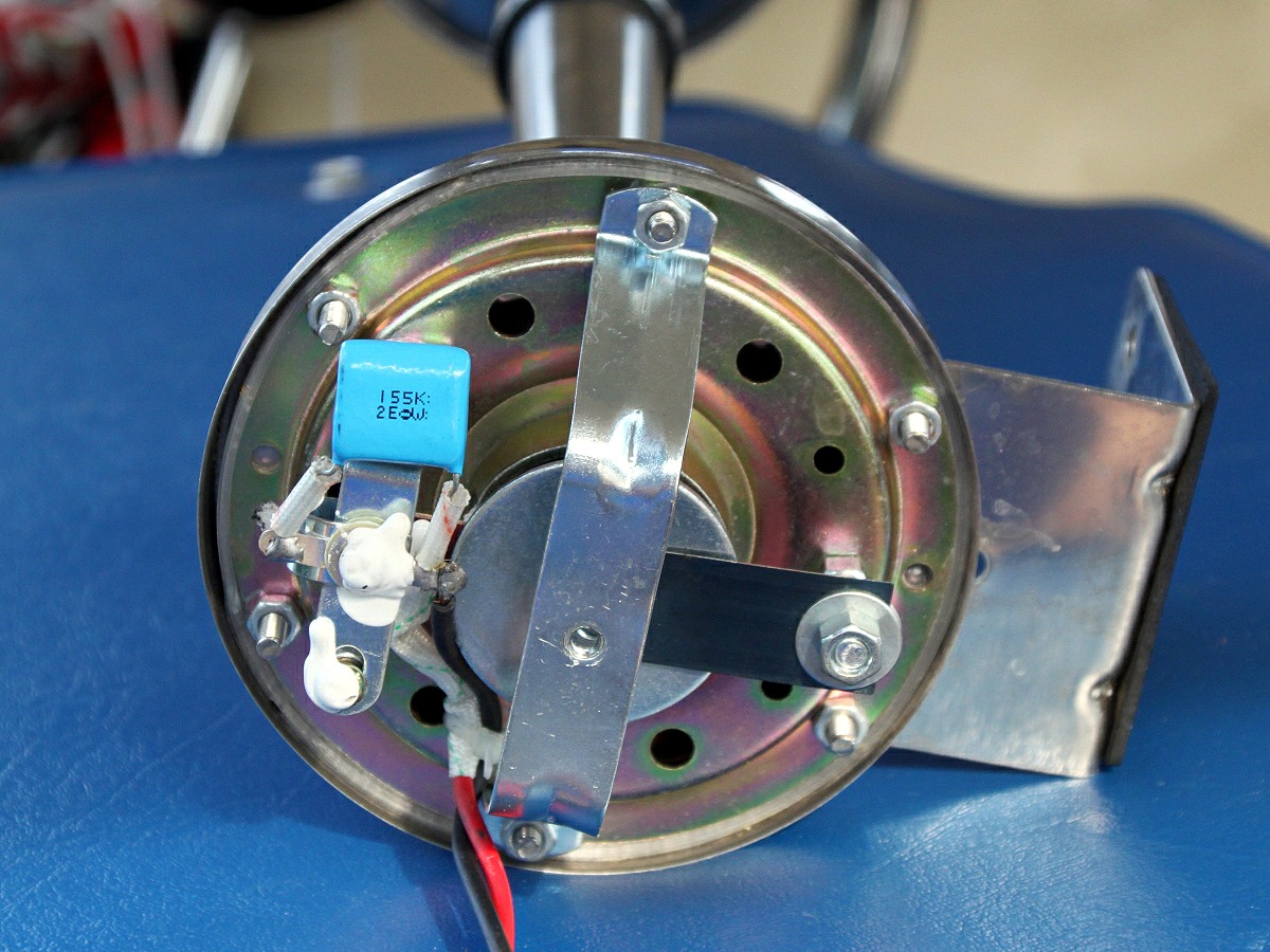

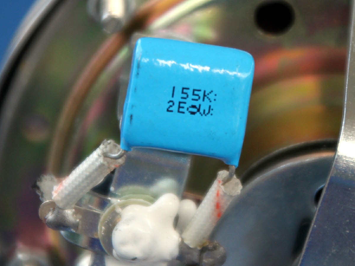

Hallo, in meinem Bootshorn ist dieser Kondensator verbaut. Seit Neuestem schweigt das Horn - es kommen aber fröhliche 12,7V am Kondensator an. Wenn ich ihn überbrücke, macht das Horn jämmerliche Geräusche. Der Kondensator selber ist offenbar durch - Widerstandsmessung ergibt overload, also offen. Ich nehme mal an, dass das ein Entstörkondensator ist oder er dient als Teil eines Schwingkreises mit der Spule / Magnet in dem Horn. Die Bezeichnung ist "155K: 2E-W:". Ich finde sowas nicht in den üblichen Quellen - die Ergebnisse zu "Kondensator 155k" deuten auf X2 Folienkondensatoren. Kann mir jemand einen Tipp geben, was ein passendes Ersatzteil wäre? Danke im Voraus und freundliche Grüße Axel
1,5µF +/-10% 250VDC Vermutlich Polyesterdielektrikum. Könnte man anhand der Baugröße besser beurteilen.
Axel R. schrieb: > Der > Kondensator selber ist offenbar durch - Widerstandsmessung ergibt > overload, also offen. Das ist allerdings ganz normal.
https://de.wikipedia.org/wiki/Aufschlaghorn Und der Kondensator ist bestimmt parallel zum Unterbrecherkontakt geschaltet, zur Funkentstörung.
Axel R. schrieb: > Kann mir jemand einen Tipp geben, was ein passendes Ersatzteil wäre? Ein neues Horn.
H. H. schrieb: > 1,5µF +/-10% 250VDC Hier noch die Erklärung der Codes: https://kaizerpowerelectronics.dk/theory/capacitor-code-table/

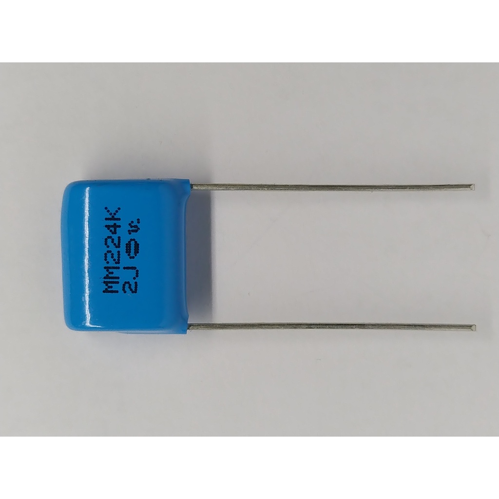

Eine Bildersuche nach blauen Kondensatoren capacitor "155k" ergab den hier. https://cf.shopee.tw/file/ea0aa934b83d4151fb5575cc3ca56d8c Metallized Polyester Film Capacitor 224K 630V 6C2J224K-B0 P=15 mm Die 224 dürften 220nF bedeuten, das K ist oft die Toleranz oder Temperaturabhängigkeit. 155 wäre damit 1,5 µF, ist der so groß?
Hallo, das ging mal wieder SEHR schnell - danke für die Hinweise und schöne Restpfingsten :-) Axel
Axel R. schrieb: > Widerstandsmessung ergibt > overload, also offen. Auch wenn sonst schon alles geklärt ist: O.L. Steht da? Das heißt dann Open Loop. Schöne Pfingsten!
Helge schrieb: > Unterbrecher putzen und neu einstellen. Das werd ich mal probieren - wenns so einfach wäre, wärs nett :-)
Der Kondensator wird aber nicht das Problem sein, sondern das kaputte Horn. Der Kondensator, dient wie bereits erwähnt, nur zur Unterdrückung von Funkstörungen. Ohne den würde es auch gehen. Das hat da keinen Einfluss drauf "Unterbrecher putzen und neu einstellen" Klingt nicht so verkehrt
So - am Ende war es - ein verdreckter Unterbrecherkontakt und (schlimmer eigentlich) - eine zerfressene Isolierung an der Montageschraube des Unterbrechers mit Schrumpfschlauch, einer Drahtbürste, Kontakspray und ein wenig Feingefummel macht es nun wieder sehr nachhaltig "tuut" Was mich nur echt ärgert ist die Tatsache, dass dieses Horn erst seit April im Betrieb ist, und ich gebe nun nicht fortwährend Signale... Das Horn ist von AliExpress, kostet dort um 35€. Man kann das gleiche Horn auch für um 70-80€ beim Bootsausrüster oder bei amazon kaufen. Diese Qualität erschreckt mich dann etwas bei dem Preis... De facto verkaufen aber eigentlich alle Fachhändler dieses Horn in diversen Abwandlungen für mehr oder weniger erschreckende Preise... Also wird das gerne pauschal geübte China-Bashing nix nutzen... https://de.aliexpress.com/item/1005003287077565.html?spm=a2g0o.order_list.0.0.21ef5c5fh3rbtd&gatewayAdapt=glo2deu Naja - ich habe was gelernt, danke noch mal für die entsprechenden Hinweise. Beim nächsten Mal weiss ich, was zu tun ist und hoffentlich war das jetzt ne einmalige Sache...
