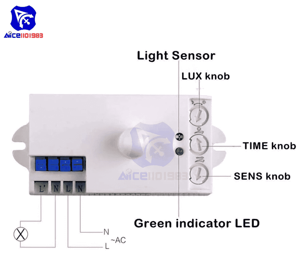

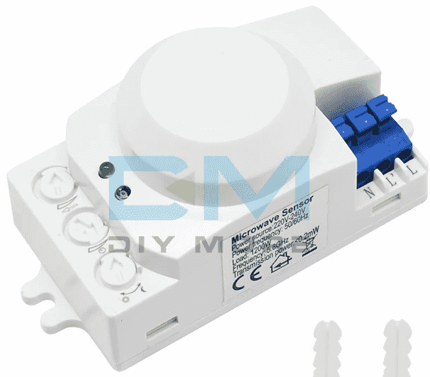

Hallo Zusammen, gibt es eine Möglichkeit Signale eines HF Sensors(Bewegungsmelder) über einen Raspberry pi zu empfangen. Link zum Sensor: https://de.aliexpress.com/item/32876288436.html?spm=a2g0o.productlist.0.0.15075858G7k88x&algo_pvid=459e2e66-3000-4b99-9bf5-42ccff4811d9&algo_exp_id=459e2e66-3000-4b99-9bf5-42ccff4811d9-15&pdp_ext_f=%7B%22sku_id%22%3A%2265559574958%22%7D&pdp_npi=2%40dis%21EUR%21%215.96%215.96%21%217.16%21%21%402100bb4c16544516553164624efe46%2165559574958%21sea Eigentlich verbindet man diesen mit einer Leuchtquelle. Ich würde das Signal aber gerne auf den PI bringen und dann mit einer Anwendung verarbeiten. Danke für Vorschlage.
Mit 0,2 mW dürfte der aber höchstens das nächste WLAN stören. Der Anschluss L' dürfte zur Lampe führen, der Ausgang ist also nicht netzgetrennt. Da müsste also noch mindestens irgendein Optokoppler dazwischen kommen.
Danke für die Antworten. Gut, dann beschäftige ich mich mal mit dem Optokoppler. Wenn ich es richtig verstehe, dann kann ich diesen Nutzen um eben zwei unterschiedliche Stromkreise bzw. von einem SK den anderen SK zu "steuern". Heißt das Signal das von L' samt passendem Widerstand auf einen Optokoppler leiten und dieser leitet dann Strom auf den separaten Schaltkreis an dem ein gewisses Pin des PIs hängen würde, sodass darüber das kommende Signal verwertet werden kann? Kann man das so Laienhaft darstellen? Besten Dank soweit.
Ja, aber um aus 230V AC einen Optokoppler mit etwa 2V DC zu speisen braucht man einen großen Vorwiderstand, oder einen Kondensator. Einfacher wäre ein kleiner Trafo 230 zu 6V, danach ein Widerstand, eine Z-Diode und ein Kondensator. Oder ein USB-Netzteil anstelle der Lampe, das dauert beim Abschalten aber etwas länger, bis es entladen ist. Das liefert direkt 5V für den Raspi-Eingang. Wenn sich der Sensor öffnen läßt, könnte man auch den Schaltkontakt (Vermutlich ein Relais) vom Netz abtrennen.

Vor allem fehlt die Auswerteschaltung https://www.innosent.de/fileadmin/media/dokumente/Downloads/InnoSenT_Applikationsschrift_3_-_web.pdf "Das am Ausgang zur Verfügung stehende Signal ist bei einem monoton bewegten Ziel sinusförmig und besitzt sehr kleine Amplitude (Größenordnung 300 μV)." Da kommt nur Niederfrequenz heraus, das oben genannten Modul ist mit drei Drehknöpfen (vermutlich) für Ansprechempfindlichkeit, Zeitdauer bis zum Wiederabschalten und einer zusätzlichen Helligkeitsschwelle ausgestattet. Das Teil neben der grünen LED könnte ein Helligkeitssensor sein. Leider ist das "1 x Englisch Benutzer Manuelle" auch beim Hersteller nicht abrufbar. https://www.diymore.cc/collections/hot-products/products/220v-5-8ghz-microwave-movement-motion-detector-sensor-switch-for-light-hottest-diy-electronic-pcb-board Aber es gibt ein sehr ähnliches Modul (mit vier Anschlussklemmen), da ist der Helligkeitssensor benannt. https://de.aliexpress.com/item/32832998355.html So ein Durcheinander, im einem Bild steht Versorgung mit 12-24V DC, im anderen AC (Netzspannung), das dürfte eher stimmen.
