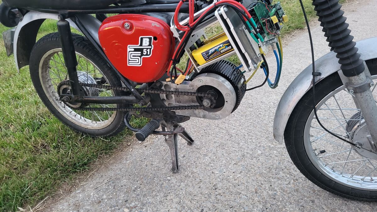

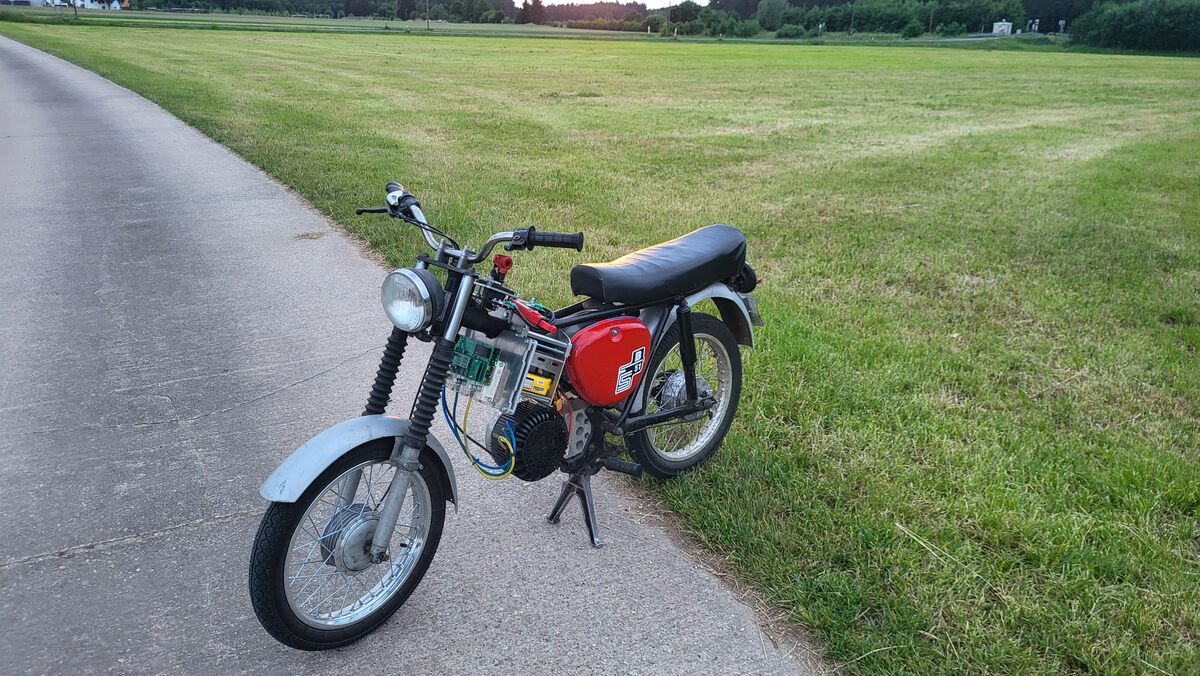

Servus Zusammen, ich habe eine Simson S51 auf Elektro umgerüstet. Das Projekt ist aktuell noch ongoing, aber fahren tut sie schonmal. Als Motor habe ich einen 5kW 48V Motor von Golden Motor, den ich aktuell mit 2 7s Lipos in Reihe (~58V) betreibe (Platz für 6x7s Lipos -> 58V * 15Ah = 870Wh). In Zukunft will ich aber auf einen Li Ion Akku mit vernünftigem BMS Umsteigen. Den Umrichter dafür habe ich auf Basis von 1200V / 400A IGBTs die ich umsonst bekommen habe entwickelt. Hier will ich aber irgendwann auf Mosfets umsteigen. Die Simson läuft aktuell mit "nur" 60% der maximal möglichen Leistung (PWM Duty Cycle auf 60% begrenzt), das reicht aber locker für 60km/h. Habe mal ein paar Bilder und ein Video angehängt. https://youtube.com/shorts/aL_j8VgOqHQ?feature=share Ich wollte fragen ob hier zufällig jemand Erfahrung mit TÜV / Zulassung hat oder ob jemand schon etwas ähnliches umgerüstet hat und man sich ein wenig untereinander austauschen kann. Ich habe ein bisschen Angst vor der Zulassung bzw. den Kosten die dahinter stecken. Viele Grüße Peter

Geiles Teil! Es gab ja sogar eine "original" Elektro-Simson: Gamma. Bei den DDR-Kleinkrafträdern gibt es ja die Regelung, dass solange das Original-Typenschild am Rahmen vorhanden ist, die Maschine komplett neu auf- oder umgebaut werden darf. Du kannst dir also problemlos einen aktuellen Motor aus Vietnam mit mehr Hub oder Bohrung einbauen. Lediglich die Geschwindigkeit muss auf 60 km/h gedrosselt werden. Es gibt auch umgebaute E-Schwalben: https://www.govecs-scooter.com/modelle/e-schwalbe Aber das weißt du sicher alles schon.

Peter H. schrieb: > Die Elektronik bekommt natürlich noch ein Gehäuse, das ist ja wohl klar > ?! Klar ist schon mal dass die Position hinter dem Vorderrad schwierig ist. Da gibt es jede Menge Spritzwasser, hohe Anforderungen an dein Gehäuse.

Manfred schrieb: > Eine Abdeckung am vorderen Ritzel muß sein, ansonsten sind Millionen > Zweiräder ohne Kettenkasten auf der Straße. Das Gute am S51 ist doch der Kettenkasten. Damit wird die Kette fast wartungsfrei. War eben nicht alles schlecht damals..

Schönes Ding. Blöde Frage, muss der Elektromotor soweit nach vorne? Es sieht so aus als hätte der auch weiter Richtung Hinterrad Platz, also so, dass die Kette kürzer wird. Damit hätte der Umrichter an der Stelle wo original der Zylinder ist, Platz. Wo original der Tank war, kann nachher dann komplett der Akku sein und dort auch die Länge des originalen Tanks nutzen. mfg mf

Manfred schrieb: > Unter der Annahme, dass der Elektromotor gut Drehmoment hat, kann mehr > Gewicht vorne durchaus hilfreich sein. Das Ding soll fahren und keine > ungewollten Wheelis fabrizieren. Der Schwerpunkt des Fahrers wird da deutlich mehr Einfluss auf das Wheelie-Verhalten haben als das bischen Motor um 5cm nach hinten zu setzen :-) PS. Die Kette ist zu stark gespannt.

Da ist doch noch so viel Platz in den beiden Plastik-Kästen rechts u. links, links war der Akku drin u. rechts der Luftfilter, also da kannst du die Elektronik wie den Akku-Satz verstauen. Denn den Schwerpunkt wegen Gewicht nach oben verlagern ist bei allen 2- wie 4-Rädern nicht ratsam.
