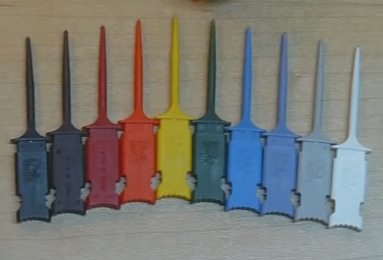

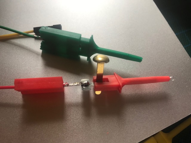

DerEinzigeBernd schrieb: > Sehr klein sind die hier: > > https://www.amazon.de/dp/B09W122JJT > > Die findet man auch bei anderen Händlern unter der Bezeichnung SDK08. > > Wenn Du damit aber DIL-ICs oder Stiftleisten im 0.1"-Raster kontaktieren > möchtest, sind die Dinger arg übertrieben. > > Dann sind vermutlich die hier besser geeignet: > > https://www.amazon.de/dp/B07SRSKRRB Danke für Eure Mühen. Nur rot und schwarz sind nicht die, die ich suche, allerdings könnte man sie nachträglich zusätzlich mit Farbtupfern markieren. Und die Vorgeschlagenen erscheinen mir noch zu groß. Die KLEPS sind sicher von der Mechanik gut. Ich habe derzeit diese (s. Abbildung - ich will die nicht verlinken, weil sie es nicht verdienen). Was ich genau suche, sind die in der 2. Abbildung.

Christoph K. schrieb: > Was ich genau suche, sind die in der 2. Abbildung. Naja, die sind vom Prinzip her nicht so toll, denn der "Greifhaken" ist ja nur ein umgebogener Blechstreifen. Der leiert halt schnell aus, und die Klemmkraft ist auch sehr mäßig. Und wenn man ein wenig schief auf den Knopf drückt, verhakt sich der Greifhaken ... Die Micro-Kleps aka KLEPS 3ST haben eine richtige Greifzange und sind übrigens keineswegs "groß". Da würde ich mir mal die Maßzeichnung ansehen und/oder mal ein Probeexemplar in die Hand nehmen. Man bekommt auch ein Dutzend an eine zweireihige Pfostenleiste bei 1/10-Zoll-Raster angeklemmt. Und nicht zu unterschätzen: Die Greifzange läßt sich ggü. dem Korpus auch drehen. Das geht bei den Klemmen aus dem Bild ja nun mal gar nicht.
Die Clips aus dem 2. Bild dürften E-Z-Hook XKM sein (mit Doppelgreifer). Die gibt es z.B. bei Digi-Key (https://www.digikey.de/de/products/detail/e-z-hook/XKM-S/528233). Das sind meines Wissens die gleichen, die auch bei den Agilent LAs dabei sind. Micro-KLEPS sind aber auch eine gute Option.
